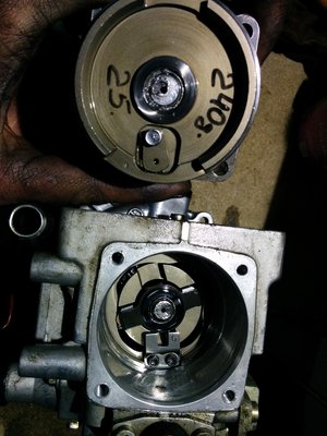

Скинул централизацию.... Шток ходит свободно, а вот дозирующее кольцо не движется... На что попал?
П3
- Xandir
- Сообщения: 59
- Зарегистрирован: 14 сен 2015, 00:09
- Двигатель:: 4m41
- Откуда: Montenegro
- Откуда: Podolsk
- Благодарил (а): 13 раз
Re: Заглох и не стартует.

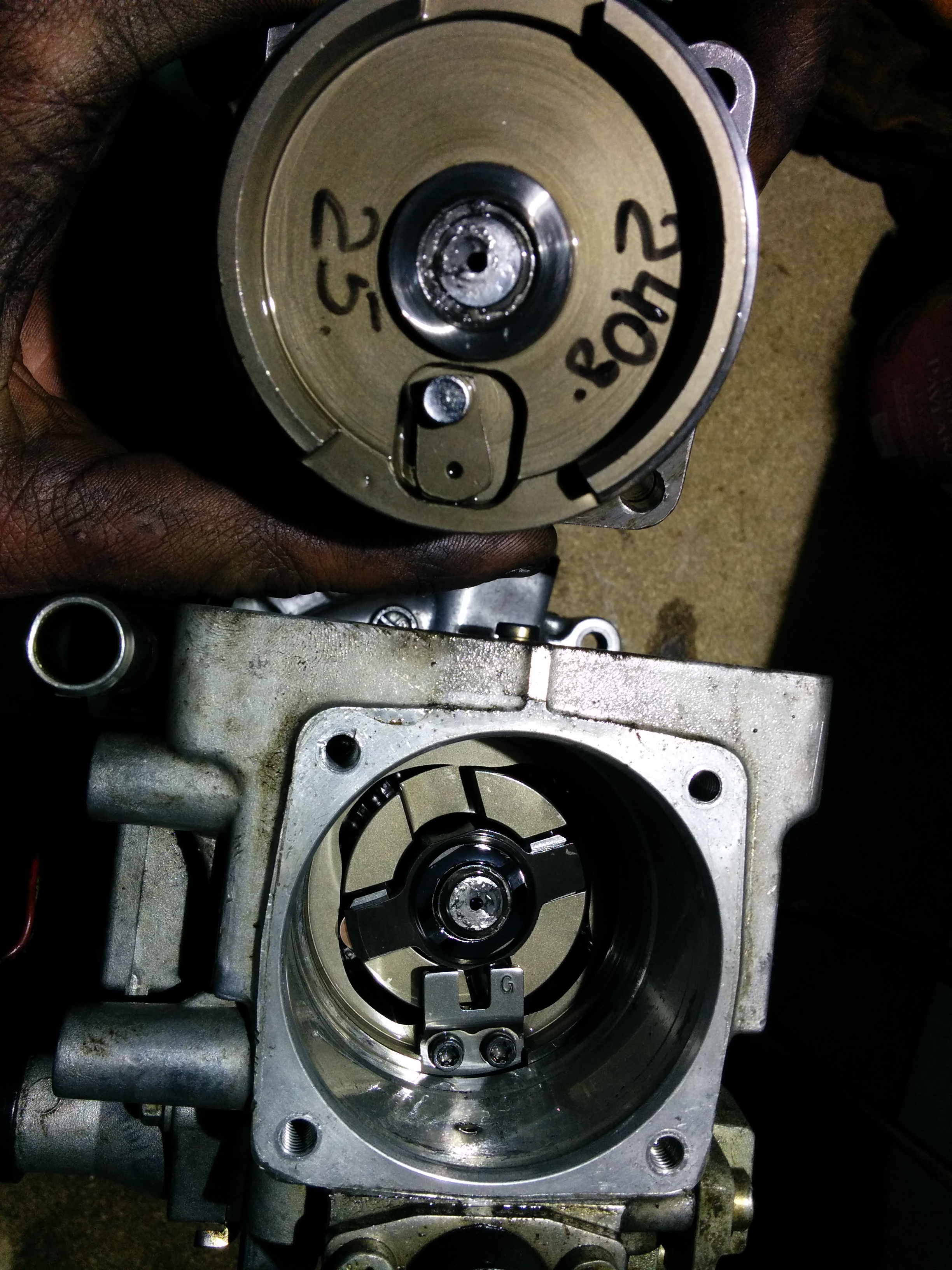

В общем не удержался. Достал причину.
Скажите пожалуйста, это гарантийный случай?
Насос после капиталки, установлен был сепаратор, промыта топливная, заменена горловина. И всего год назад.
В СНГ машина съела 2 бака, далее эксплуатация в Европе (примущественно Балканы, Италия, Испания (работа такая))...
Как так то? Опять капиталка за большие деньги???

не будут вам по гарантии делатьXandir писал(а):В общем не удержался. Достал причину.
есть железный отмаз - вы его разобрали

Вскрытие делалось на видео мастером из официального сервиса бош...
Он же и сказал, что циферки это с мастерской ремонта и оригинальный вал черный, но это я и так знал.

У Вас что там чёрный ротор и есть такие цифры? Может вы ошибаетесь? С такими цифрами он обычно блестящий. Не разу не видели оригинального покрытия что бы заклинило. Ну и потом, если они клинят то клинят в первые минуты работы, как только нагреются. Если вы скатали 2 бака (примерно от 900 до 1500 км) то такое не может произойти по вине производства. Надо искать причину в вашей топливной системе. Часто очень видел как забивается сепар сажая насос на голодный паёк, вот и происходил перегрев ротора и клин в итоге. Попали на очень большой ремонт. Проще купить другой насос. Хороший контрактный например.

Он блестящий, а оригинальный черный.
Сказал 2 бака в СНГ год назад, больше не приходилось и около 70 тыс общий пробег после ремонта.
Откликнулся на беду участник форума и поставка. Виталий предложил начинку, а поставка ремонт. Должно выйти около 600 в круг. Всем спасибо за помощь.
Зы: а сепаратор пойду открою, может действительно уже забитый фильтр...

Разберитесь из-за чего произошёл клин (топливное голодание или грязь), а то после ремонта есть большой шанс не долго радоваться. Централизация забита скорей всего металлической стружкой.

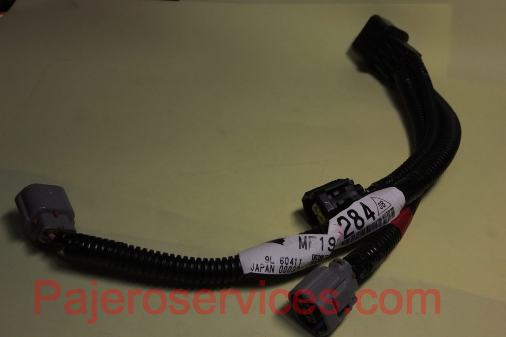

Партнамбер не знаю. Подозреваю, стоить такая коса будет, как крыло от звездолёта. Проще распотрошить и оживить.
Иногда приходят машины со страшной проводкой, тронешь её - изоляция осыпается, провода переламываюстя... Я разбираю фишки (благо все они разбираются элементарно) и полностью меняю проводку, укладывая её в новые гофры. Родную проводку меняю когда на красные провода, когда на бордовые или чёрные - под настроение. Вот удивится кто-то, если вскроет после меня )))

При доставке пострадали фишки и сами датчики.
Провода в ужасном состоянии, зато на ПЗУ и централизации силиконовые Евгений поставил.
Поэтому, что бы не колхозить провода и не клеить фишки - хотел косу купить.
Ещё вопрос. На нашел куда подключить 2-х контактную фишку из этой косы.

К датчику температуры, который участвует в приготовлении топливной смеси. Расположен в блоке в районе первого цилиндра.

Выручили братцы!
9€ за провода вообще ни о чем. Сейчас Подшаманю имеющиеся что бы ездить и через две недельки поставлю новые как придут.
