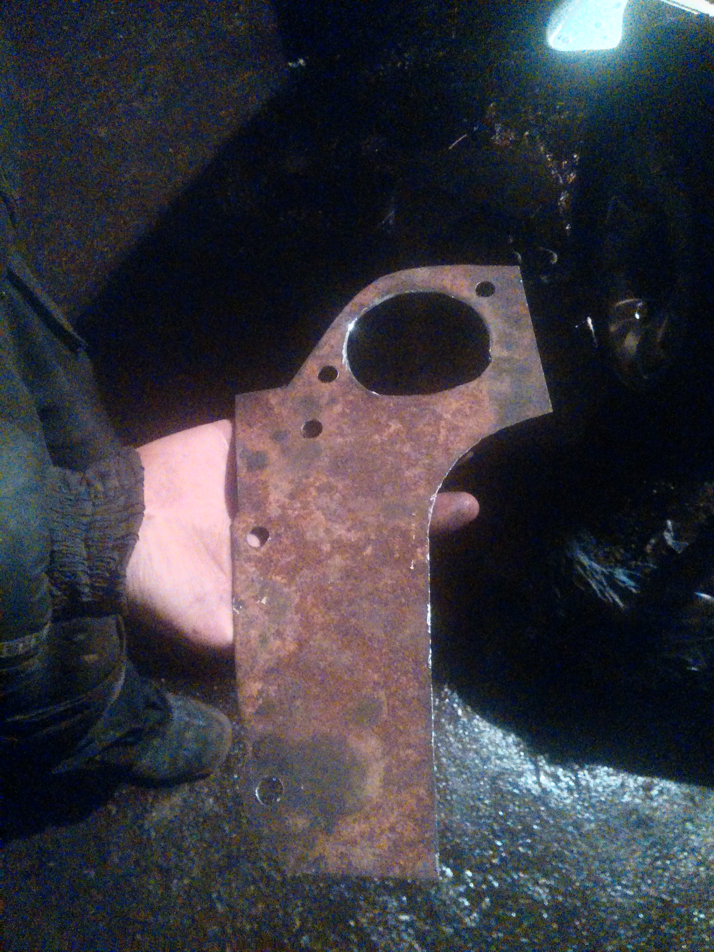

Да я хочу свой ломаный как нить переделать что бы без пластины стоял.Не хочу стартер делать нести, деньги тратить, и матор сымать что бы пластину поставить.алексей - Маленький Мук писал(а):Без пластины не ставь.опять выломает

Граблей сколько в гараже на полу лежат? В этой пластине четко калиброванное отверстие под стартер.которое не даёт ему смещаться. Даже 1.5 мм это уже больше чем досткточно что б его ломало. Ну стартеры твои

Я хочу взять пластину 3 мм и вырезать её ровно под посадку стартера по всей площади нижнего картера кпп. Стартер ломает без пластины потому что нет упора с противоположной стороны.

Стартер сделал с помощью самодельной пластины. Теперь возвращаюсь к мотору .Он гад почти заводится но не хватает ему чего то, даже если сбито зажигание то как его подрегулировать. Кстати есть разъём ОБД но сканер ни хочет читать.

Эта твоя пластина бред.а где прямой отрезок? Именно он не даёт смещаться стартеру.я ж говорил; проворот даже в1 мм будет его ломать. С зажиганием; датчик колена читает сигналы снимая их с лепестков на секторе. У 3.5 и 3л они расположены по разному.. Если их положить друг на друга увидишь что лепестки сильно смещены относительно друг друга _ Так что сейчас ВМТ у тебя стоит градусов в. 30-40 до нуля. Угол должен быть 10-15гр. подключив. стробоскоп ты метки даже не увидишь
потому и не заводится с сектором распреда происходит тоже самое

со стартером вопрос опустим. Он пока работает оч чётка. Кстати ушей в нём нет, я его чутка переделал. Сча там ломаться не чему.
