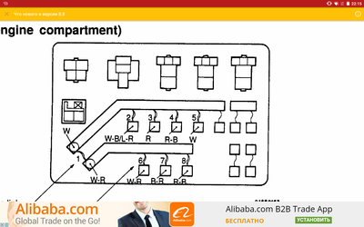

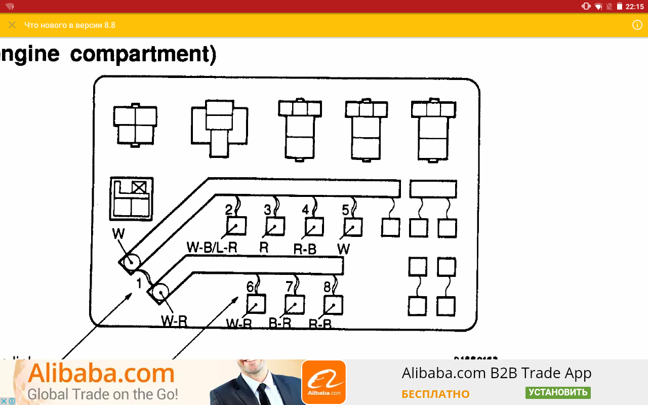

Посмотри для начала пятую плавкую вставку на 40А. Только прибором посмотри или через лампочку.

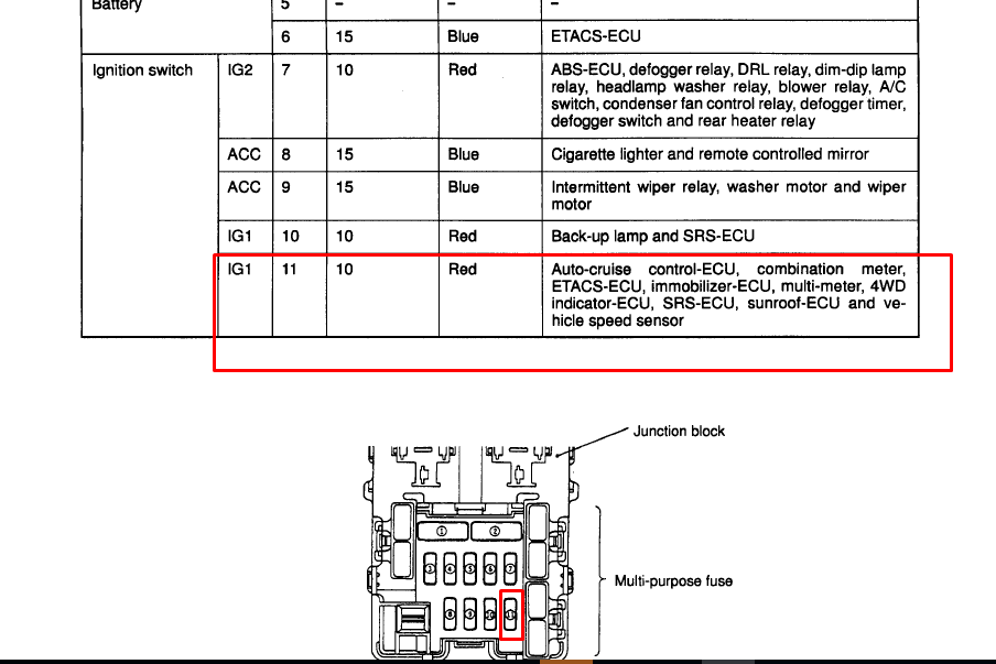

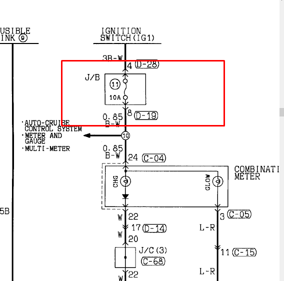

Дальше двигайся. 11-й предохранитель в салоне смотри.
