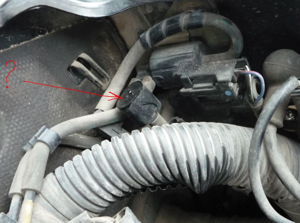

Потерял вот этот колпачок, скажите пожалуйста в нём было что то, может клапан какой. Сейчас просто трубка торчит.

Не могу найти номер этого фильтра, похоже он отдельно не продаётся.Жека 2007 писал(а):Это фильтр .

ME 011372турбодизель писал(а):Не могу найти номер этого фильтра, похоже он отдельно не продаётся.Жека 2007 писал(а):Это фильтр .
