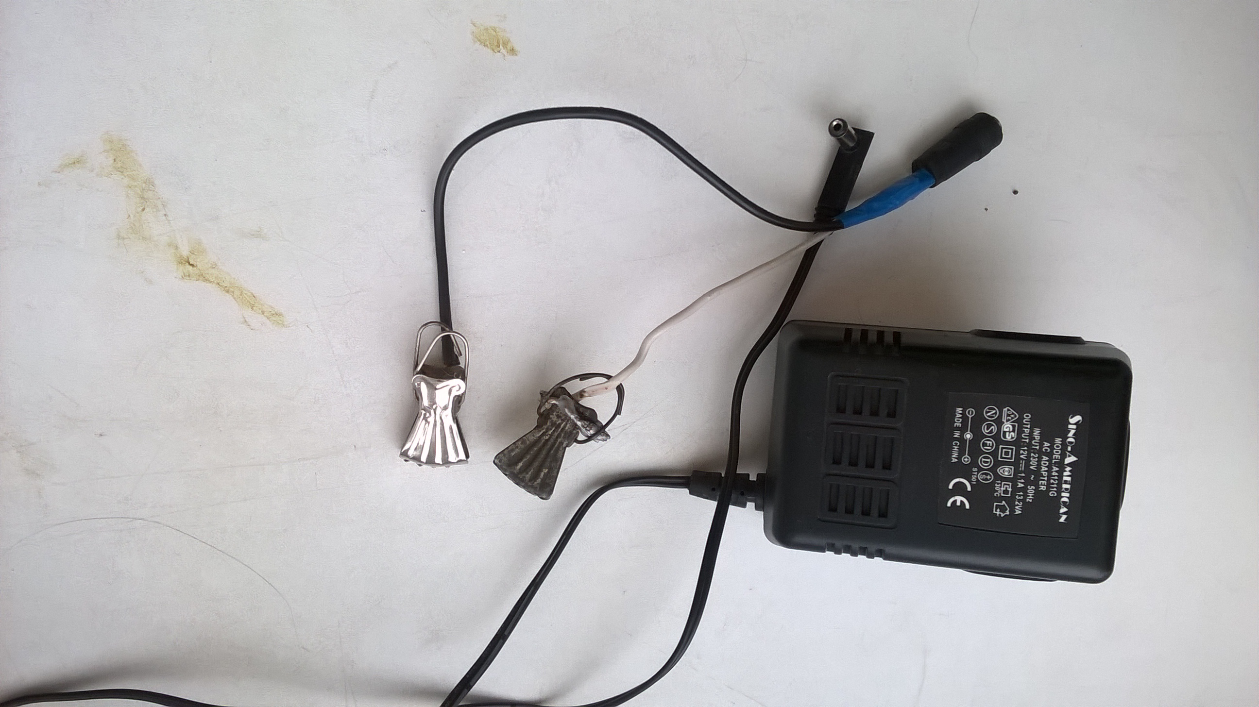

Вот такое чудо вытащило мою Американу.

— Валико, если большой самолет и твой вертолет цепью связать, кто победит?Инженер писал(а):Вот такое чудо вытащило мою Американу.
— Цепь. (с)
Конечно голь на выдумки хитра, но всегда надо понимать, что делаешь...
Так-то, имея определённую квалификацию и минимум подручных средств, можно и от 220 напрямую зарядить

Ну, во-первых не всякий трансформатор подойдёт, далеко не всякий. Да и нагрузку, поданную только через один диод, тр-ры очень не любят... А во-вторых к этой схеме очень желательно иметь баластный резистор.Barsilla писал(а):Трансформатор и один диод - проще некуда уже
Гораздо эффективнее (да и наверно доступнее) средства, предложенные "на чёрный день", описанные вот на этом ресурсе http://www.yandex.ru/clck/jsredir?from= ... 5322251026 . По крайней мере лампочки, эл.плитки, утюги и т.п. есть на любой даче
НО!!!! Предупрежу, заряжать этими средствами можно только ЖЕЛЕЗНО ИСПРАВНУЮ АКБ !!!
Такую батарею как у Павла (с просевшей банкой) заряжать очень не желательно!
Ну и читайте на сайте все предупреждения, соблюдайте ТБ!
