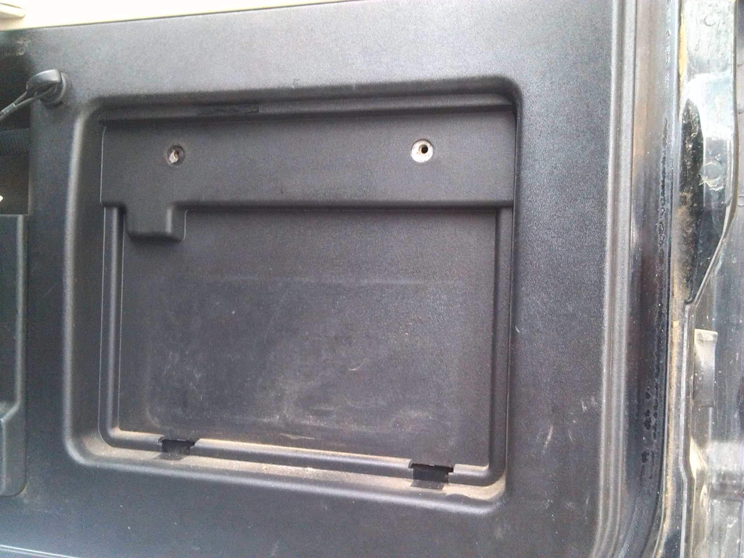

Через ящик для инструментов можно добратся до замка.

Ну непосредственно тебе вылезти из темы для Трешек и изучить аналогичную тему у Двушек.mopss писал(а):А что же делать, если изнутри не залезть, а постукивания по пластику не помогают?
Снимать с клипс пластик и дальше смотреть?

Подойдя с решительным ремонтным настроем, дроволет испугался, обо$рался и отворил заднюю дверь сам...
Начал было разбирать обшивку, чтобы все таки хорошенько прочистить и разработать, но, дойдя до нижней черной панели оставил эту затею - переломаю пистоны к бабке не ходи (разбирая как то летом, 4 пистона сломал), зимой, в -10, вероятность поломки удваивается. Полил вд-шкой снаружи во все глубинные щели и ретировался.

У меня, например, нельзя. Нужно разбирать ВСЮ обивку. И, находясь внутри багажника, подцеплять с краев накладки (и верхнюю и нижнюю) очень неудобно. Особенно когда инструменты находятся под полом багажника. И когда на полу всякие снегокаты, коробки и пр. И на заднем ряду детские кресла установлены, которые не позволяют сложить ряд и пролезть в багажник...Смайлик писал(а):Через ящик для инструментов можно добратся до замка.

Обшивка разбирается за 5 минут, столько же собирается. Снимать надо сначала верх, потом низ. Клипсы, по крайней мере у меня, всегда выживали.
Внутри посветить фонариком, афигеть от увиденной ржавчины. Все пролить ВДшкой, потом залить любым маслом.
А далее будет как у меня - с кнопки все нормуль работает, но если закрыть/открыть ЦЗ изнутри, тоесть с водительской двери, то после этого открывать 5ю дверь замучаешься. Осмотр процесса показал, что пора менять потроха, включая электро привод. Ценник не порадовал
