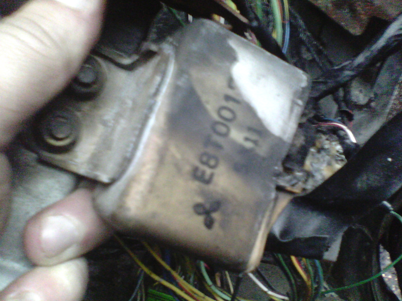

Алексей приветствую вас! Подскажите,как правильно называется эта реле с 8-ми контактами,или может номер её знаете? Она у меня от пожара небольшого сгорела.

Вот так она выглядит,но в экзисте не могу её найти

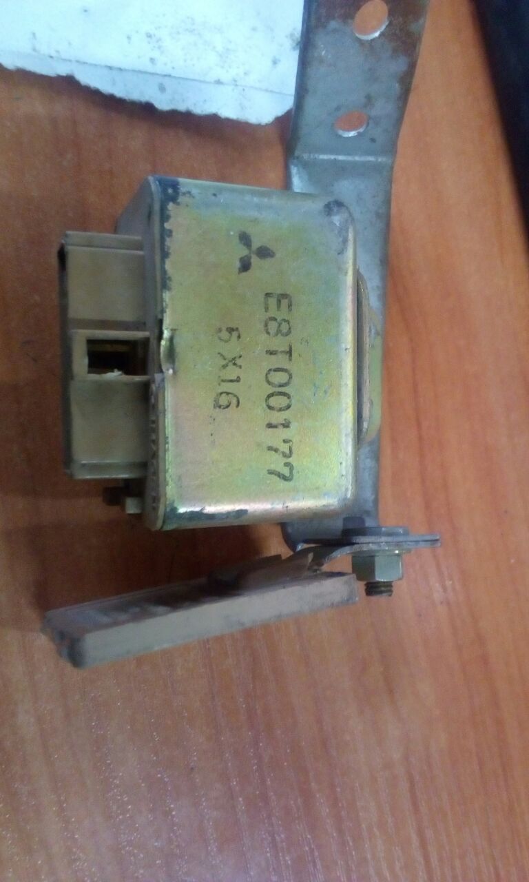

Вот фото такой же,но с другого паджеро

НАШЁЛ Я ЭТО РЕЛЕ!)) В экзисте цена на одно 4т.р.,на другое 8т.р., Так что взял с разбора за 1т.р. Электрик всё собрал,паджерик не заводится,пойду в тему по электрике,может там ребята помогут.

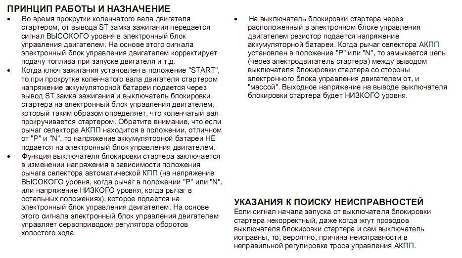

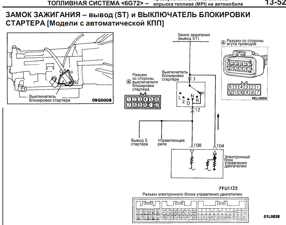

Вот прочитал в мануале, правда непонятно почему именно в мороз напряжение может теряться.

dvm99 писал(а): Но он туда идёт. И если его нет, или сигнал не достаточен по уровню, или частично пропадает в какие-то моменты при запуске, ЭБУ считает, что включена передача и переобогащает смесь, тупо закидывая мотор бензином.
В д.с. коммутация почти цыфровая, да-нет
стартер либо сработает , либо нет.
ответ прилетит со сработавшего стартера на "вывод S стартера".
если поставить кнопку в обод ингибитора на старт, то заводица в любом режиме беспраблем.
