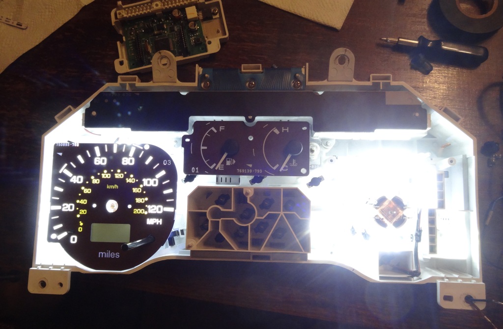

Ещё раз привет вам форумчане! Хочу написать про щитки приборов и что удалось выявить. Немного повторюсь для тех кто не в курсе. Напишу подробно, значит опять будет много, но кому не интересно не читайте.
Суть проблемы. Я захотел поставить щиток приборов с авто 2005 г.в. на свой автомобиль, а он у меня 2002 г.в. дизель.
Из за чего, на щитке 2005 г. белые циферблаты и есть лампочка 4L, чего нет у меня. Когда поставил, то не горели следующие лампочки: 4L- центральная блокировка, и лампочки левого переднего и левого заднего колёс. С указателем скорости вопрос в другом, думаю что после того как посадил спидометр на место и стрелка стала ходить плавно, будет работать. А вот с лампочками история следующая.
Для начала чтобы не путаться где какой разъём, будем считать их так как они стоят на машине, а именно слева на право.
И так левый ( 8-контактов сверху и 8- снизу) На моём авто на этом разъёме пустые 1-й и 6-й контакты сверху, нижние все задействованы. Так вот на первый верхний контакт приходит одна из дорожек с заднего правого колеса, т.е. никуда вот думаю по этому не горит. Вторая дорожка с этой лампочки приходит на лампочку заднего правого. И сразу чтоб не забыть хочу отметить что все четыре лампочки колёс одной дорожкой(одним контактом) соединены между собой, а вот вторые дорожки уходят на разъёмы.
Идём дальше: Правый разъём (12-контактов сверху и 12 снизу) На моём авто в этом разъёме 1-й и 3-й верхние контакты пустые, нижние все задействованы. Так вот с переднего правого колеса, точнее с лампочки этого колеса, одна дорожка приходит на первый верхний, он у меня пустой, опять никуда.
Ну и средний разъём (8-контактов сверху, 8-снизу) На моём авто пустой 7- слева верхний и 1-й и 8-й слева нижние. Так вот одна дорожка с лампочки 4L приходит на 1-й нижний контакт, естественно он у меня пустой.
Вот думаю и вся причина почему не горят лампочки. Я старался не ошибиться, смотрел под лупой и отмечал точки маркером по всей длине дорожки, зрение уже подсело, да и комп своё берёт.
Другие лампочки не отслеживал, не очень удобно всё смотреть. Там основная плата голубенькая большая, а поверх неё лежат маленькие и прикручиваются саморезами, так вот нужно откручивать и смотреть куда дорожки бегут, не очень удобно.
Ну вот пожалуй и всё, делаю вывод что щиток от рестайла и щиток до рестайла одинаковые по числу контактов, за исключением лампочки 4L. А вот разъёмы на машине отличаются количеством задействованных и пустых контактов.
И ещё ребята, просьба если кому то придётся снимать щиток с растайлинговой версии авто, не поленитесь зарисуйте разъёмы те что на авто слева на право и какие у них пустые а какие задействованы. Думаю фото врятли что то покажет а глазом там видно. Контакты посчитал, где блестит есть контакт, где нет значит нет.
Восемь полосочек вертикальных слева, восемь посередине и двенадцать вертикальных справа и отметьте на них пустые.
Это я для полной уверенности и само успокоения что провёл глазом дорожки правильно.
Ну теперь кажется всё. Ещё раз всем спасибо и пишите если что новое узнаете, может на рестайле ещё и год выпуска влияет на количество контактов в этих разъёмах.
Всем удачи.
