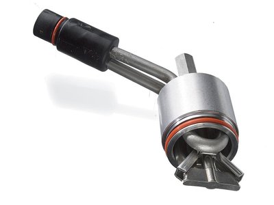

А вот теперь о том, как я завожусь в любой дикий мороз... А все очень просто, в блоке стоит кипятильник Дефа (финский). Но есть одно условие: сеть 220в. Машина стоит и на улице, и в гараже, если есть источник тока, хватает пару часов через таймерную разетку. А если 220 халявные, таки еще лучше, можно с вечера включить. Утром придешь, в -30 можно руки погреть об двигло... Вообщем, такая система подогрева при определенных недостатках дает намного более комфортный режим нагрева двигла, чем даже свечи. Думаю вероятность образования микротрещин в головке блока сводится к минимуму. Они ведь образуются не только от быстрой езды, но и от неравномерного нагрева, что как раз дают свечи накаливания. Двигло прошло без капиталки под 700 тыс, думаю как раз благодаря двум условиям - кипятильнику и обработки всех и всего ER-кой (победитель трения США). Ды клал я на эти свечи... Летом двигло заводится с пол оборота и без кипятильника... И что еще надо? Если планируются выезды в баню на деревню, или на охоту, - лишь бы сеть была... И в гробу я видел эти капиталки, че мне деньги некуда девать? Буду ездить пока не развалится, куплю контракт и все тота родноя ( местный диалект). Но чета разваливаться, судя по всему, он не хочет ( может и без масла поездить) А вот девайс:.........................
Я бы для начала занялся бы раскоксовкой колес. У меня на одном цилиндре компрессия увеличилась с 19 до 27 после раскоксовки. По остальным около 30-ти стало. Но все равно ситуация с холодным пуском почти не изменилась, правда динамика заметно прибавилась. Грешу на свечи, не проверял, не смотрел..., акули на них смотреть. За 8.5 лет не менял ни разу. Менять надо, были у меня приступы к замене пару раз... Nbf меня просветил насчет них, да так, что у меня охота пропала, стоят космос, только оригинал, или смена всей системы свечного подогрева на более бюджетный 12-ти вольтовый вариант. Взвесив все аргументы, я подумал и воскликнул - Анахуьа!
