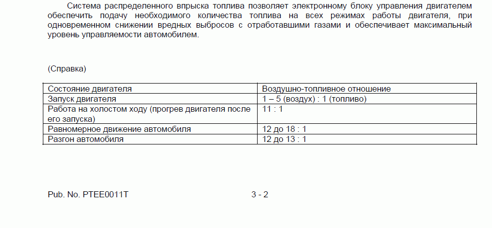

leone писал(а):на холодную пусть 13/1 примерно
Можно и точнее :)
Причём, надо помнить, что при каждой последующей неудачной попытке запуска к 1/5 добавляется то топливо, что уже до этого было накачено в горшки и не сгорело. Вот свечи и заливает... Ещё какая-то часть топлива просачивается через кольца и стекает в картер, а работу системы вентиляции картера никто не отменял даже во время прокрутки.
Поэтому если топливо перекачал неудачными запусками. Имеет смысл сбросить шланги вентиляции (оба два), дырки, идущие к впуску заткнуть, свечи выкрутить и продуть, цилиндры провентилировать. Но последнюю операцию сделать без использования замка (чтобы не отключать форсунки), а скинуть клемму со втягивающего и подать на него через доп. проводок "+" прямо с АКБ, стартер закрутится. Я до клеммы втягивающего спокойно дотягиваюсь из под капота (руки длинные ::-D: ).
Шланги вентиляции возвращаешь в исходное состояние после того как заведёшься и прогреешься, можно даже прямо на работающем моторе.
