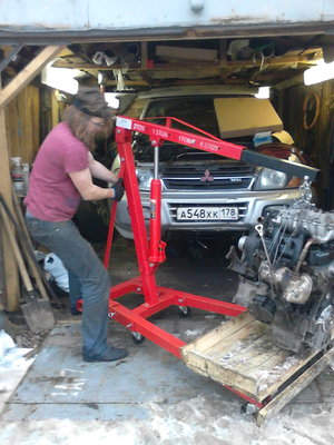

Я свой мотор гидрогусем в сборе с головами несколько раз вынимал, так что не вижу проблем, описанных ТС.
А поддон без снятия моста не выковырять, да и действительно - потом все-равно неудобно работать будет.
6G74 на гидрогусе
