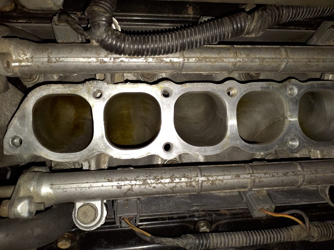

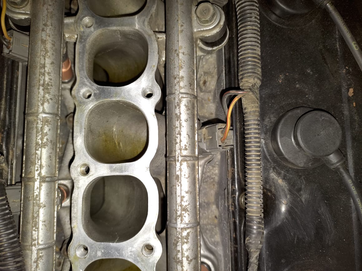

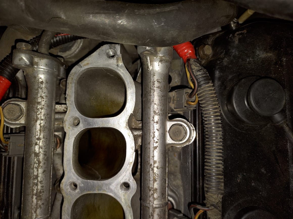

Народ, кто знает, можно ли повторно использовать прокладку ГБЦ?
прокладка железная, ГБЦ не будет меняться, прокладка прошла 500км всего
еще вопрос, при ремонте 500 км назад коллектор мылся до блеска, шо вот это такое:
в коллекторе выше не вижу такого, ощущение что из цилиндров гонит во впуск...
компрессия 12-13 на холодную, в первом 8 - походу клапана плохо притер :*WALL*:

dmvarlamov писал(а): можно ли повторно использовать прокладку ГБЦ
Нет
Капитальный ремонт 6g72 (12 кл)
Добавлено: 01 сен 2022, 20:43
dvm99
dmvarlamov писал(а): в первом 8 - походу клапана плохо притер
Туда попадает не с клапанов, а из под колец.
Смотри, куда заходит трубка от системы вентиляции картера. Судя по фото, как раз со стороны 1-го цилиндра.
Второму тоже достаётся, но меньше (нагар виден).
