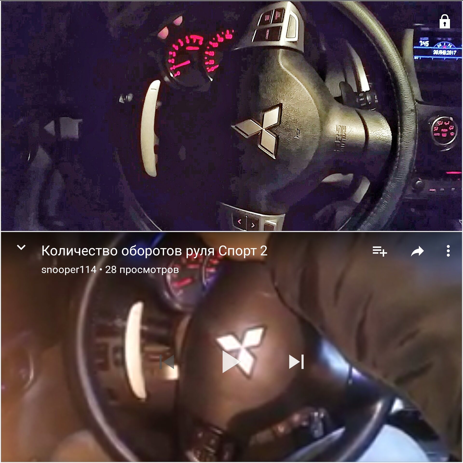

SNOOPER писал(а):И о чем это говорит?Vladimir_85 писал(а): На абсолютно новых машинах, на которых еще пробег 0 км. У них уже разница в оборотах.
Да только о том как обстоят дела со сборкой машины.
Причем я не разу не удивлюсь если саморезы будут молотком забиты, ВАЗ тому живой пример.
Так же скажу что машины с нулевым пробегом отдают не выполнив никаких работ по калибровке датчиков.
Кстати Вы как я понял присутствовали при замене.
Так вот. Есть ли система курсовой устойчивости на машине?
Если есть при установке схождения подключали компьютер для калибровки датчиков?
Ну и к тому что на дизеле в разные стороны по разному руль поворачивается.
Персонально для Вас. Считайте.

Re: Количество оборотов руля у Pajero Sport II бензин
Всё в пределах. Можно конечно поймать в ноль, но и тут разница в пару градусов на скорость не влияет.
Разницы в пол оборота точно нет, сами видите.

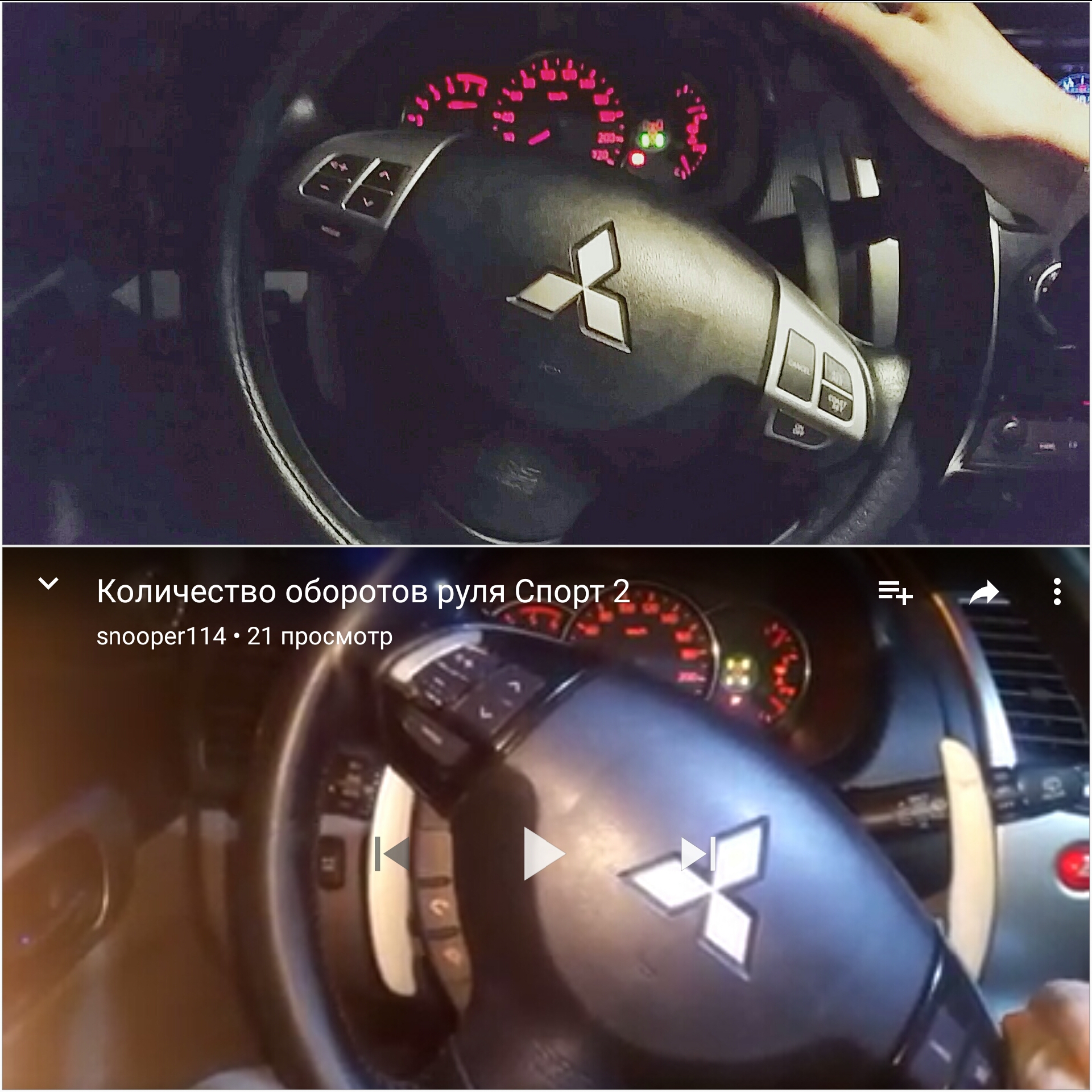

- Вложения
- А это уже поворот в право до упора.
Как видно разница тоже не значительно.
У Вас где-то 2.4 оборота, а у меня 2.5.
А вправо у Вас где то 2.2 оборота, а у меня 2.1. В сумме получается 4.6 как описывается в технических характеристиках. Получается что и у Вас тоже неравномерно. И следовательно у всех так и напрашивается вывод, что это сделано для облегчения разворота.
Если такая у меня разница это не вредно, ничего там не поломается?
Ни на что этот вывод не напрашивается.
Это я у себя снимал рулевой кардан, и после этого не заморачивался просто перекинул руль.
Можно конечно сделать и по нулям, проблем нет.
Стопор руля в каком положении срабатывает?
Это более точный критерий.

2,5 - это пять по 0,5!!!! )))SNOOPER писал(а):2.5 Это Два целых и 0.5 и половина оборота, и никак иначе
