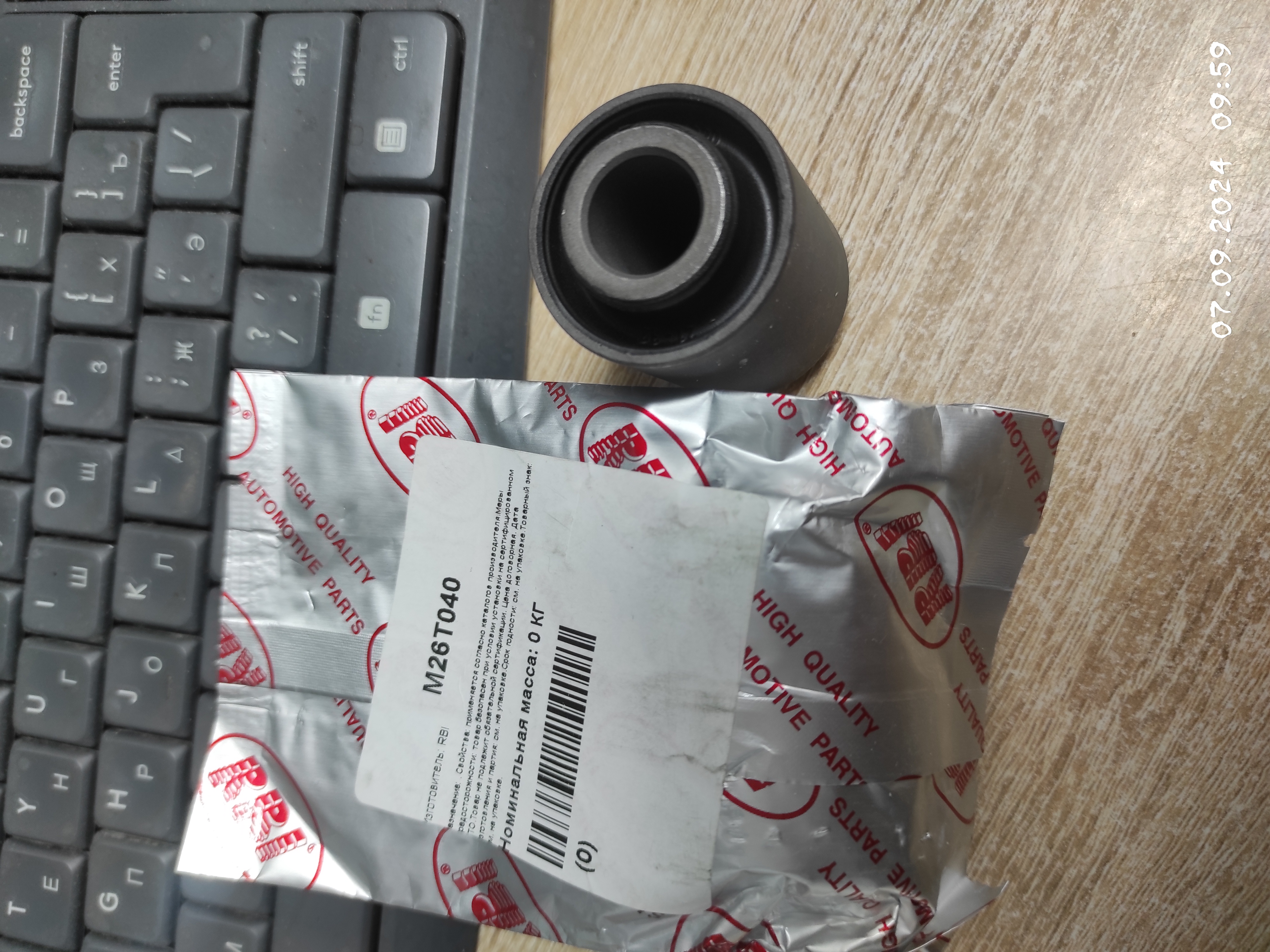

Есть у кого-нибудь размеры нижнего ушка переднего амортизатора - подобрать замену родной втулки?

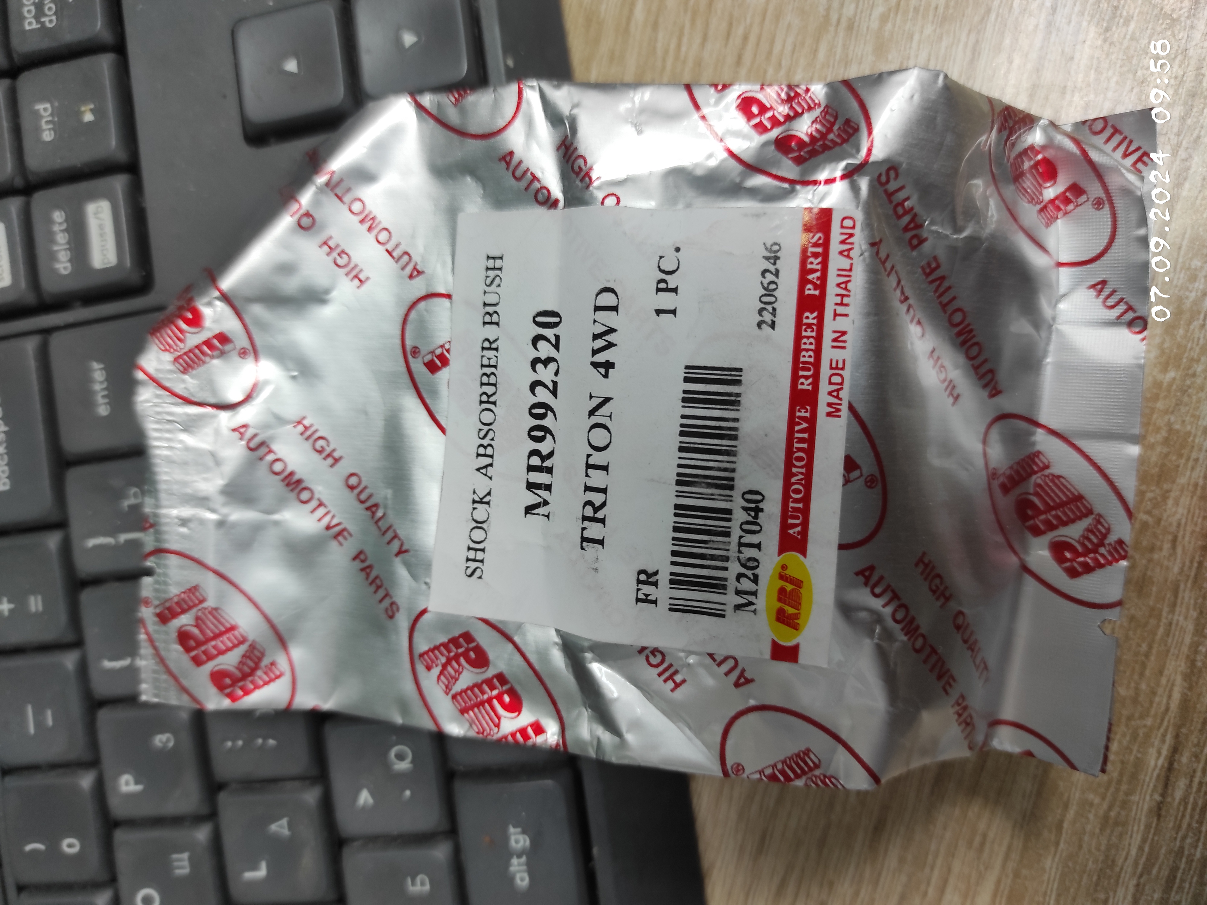

Нижний сайлентблок переднего амортзатора
Сообщение alekslans »
700р. за штучку. По мне, так это самый лучший вариант, единственное долго ждать, около 32-35 рабочих дней, но по факту быстрее. Получилось за 28 календарных дней.
Злой механик АЗС
