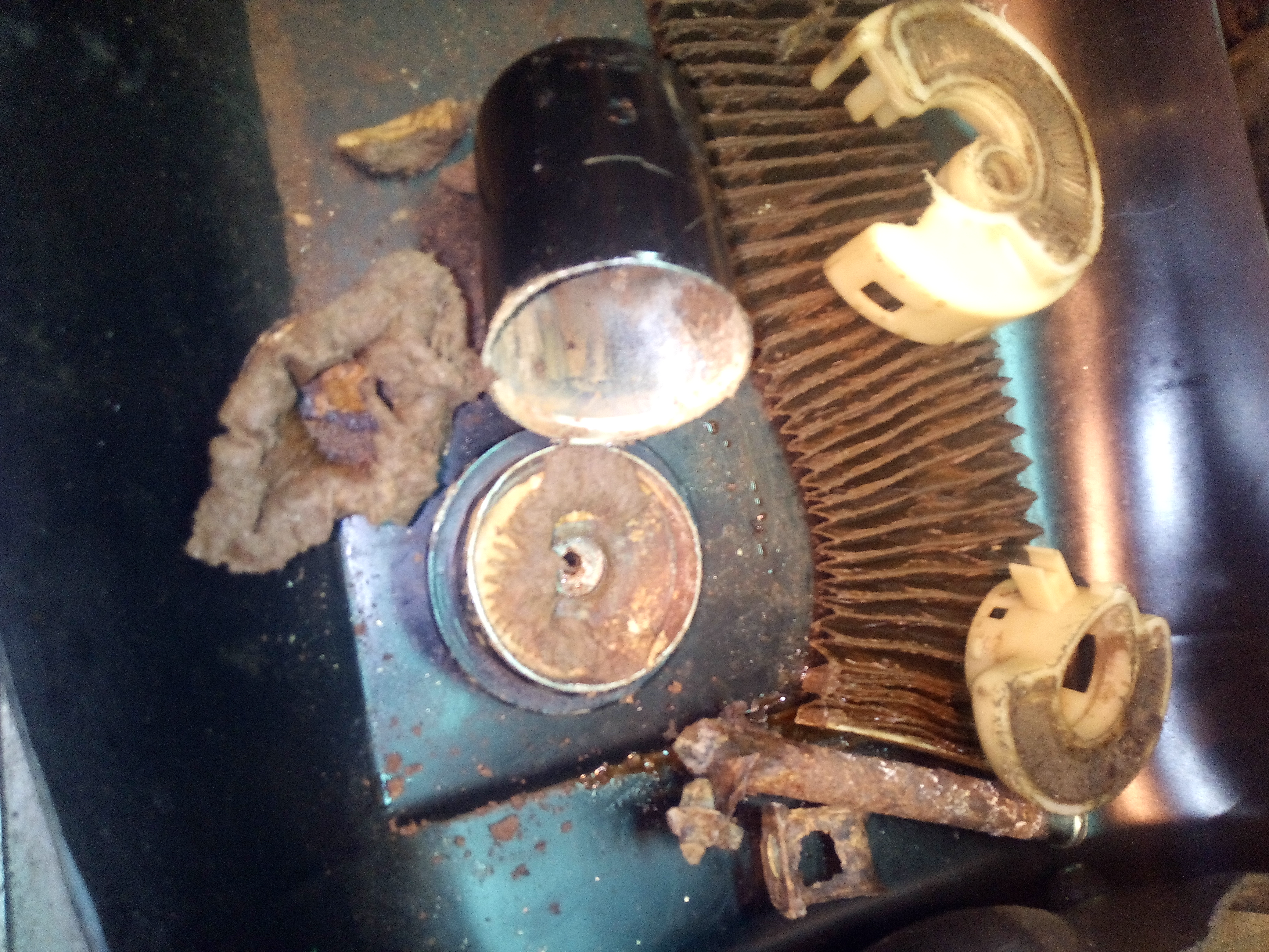

На фотках выше бак П3 после промывки бака, форсунок, и замены двух фильтров машина поехала.
Просто восстановление бензинки на несколько порядков дешевле и сделать могут в любом гараже, если хоть что то в башке есть.
А пролетает там действительно много, дизель в таких условиях просто умирает.
Слева на фото "комок" это фильтрующий элемент дополнительного фильтра. :)

SNOOPER писал(а): Твои форсунки даже без сеток, чтоб дрова пролетали.
Просто для понимания. Это только ржавчины касается?
Дождались - Zа работу!
Сообщения: 57487
Поблагодарили: 4803 раза
Re: Траблы с топливной системой после установки бака от САМо
Для понимания.
Раньше в каждой форсунке был фильтр, сетка.
Естественно он с успехом забивался, так как пропускная способность была очень мала.
Сейчас этих сеток не ставят, естественно грязь может свободно проходить через форсунки.
Но это не означает что пролетит все что угодно.
Требования к чистоте топлива естественно меньше чем у дизеля.
Да и промываются форсунки на раз, так как упростили конструкцию.

SNOOPER писал(а):
Володя писал(а):Саша SNOOPER, ты писал про бензинки, что у них всё пролетает через трубки и сгорает без остатку. А здесь почему такая проблема?
Я такого писать не мог.
Вернее ты меня не правильно понял.

Тогда странная ситуация в данном случае с "Самоваром". Или там процесс преобразования идёт активный или на самом деле проблема в залитом топливе.
Сообщения: 57487
Вот и я говорю что не все так однозначно.
Фильтр "окалину" уж точно остановит, тем более такого калибра как на фото.

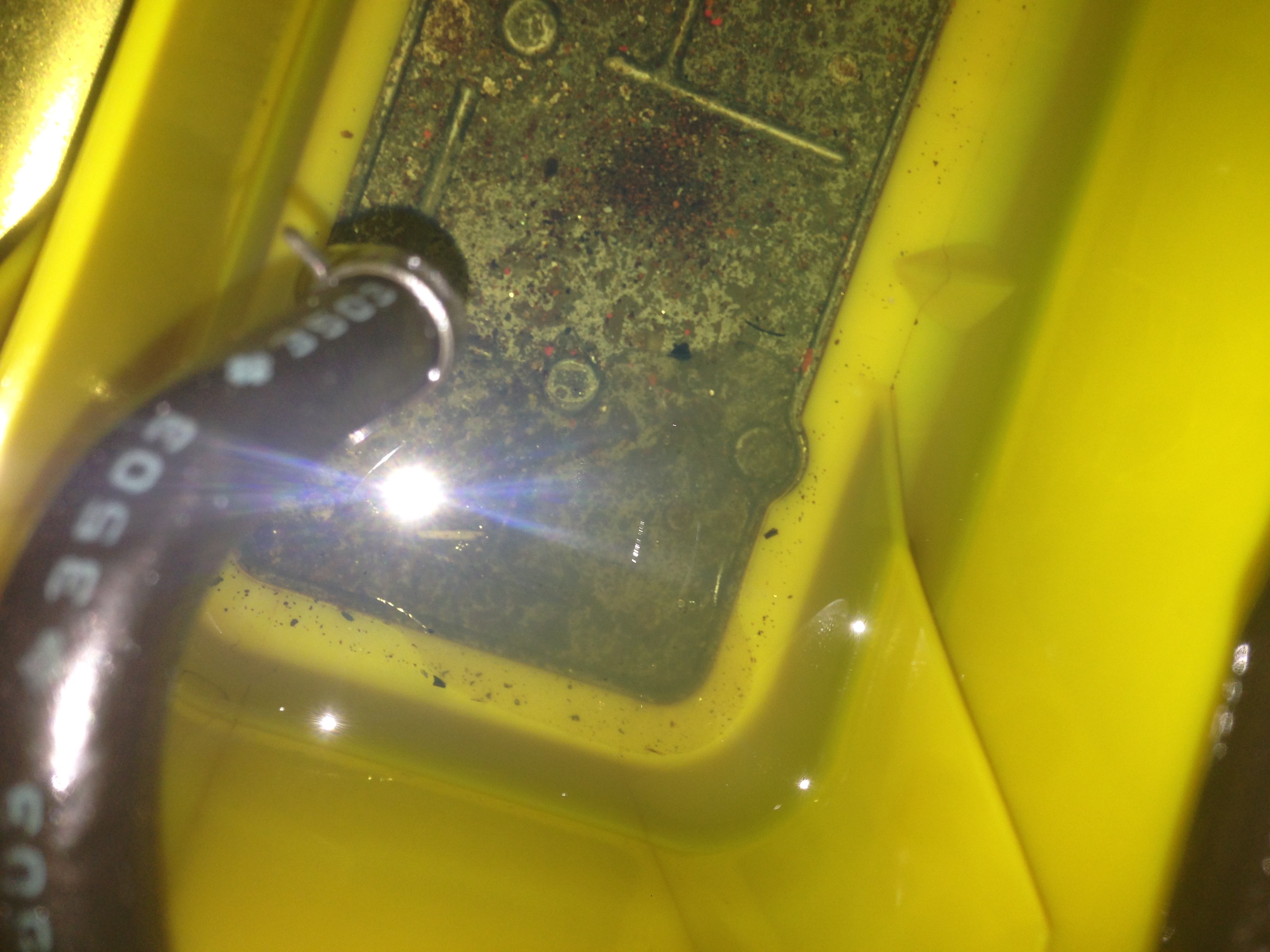

Сегодня на п3 бак снимали
Дизель фото через топливоприемник
Лежит себе на дне кака ехать не мешает

SNOOPER писал(а):Вот и я говорю что не все так однозначно.
Окалину размером с горох остановит, но если увеличить фото, то видно мелкую пыль черную.

Так на моём видео тоже не камни в бутылке, а именно пыль.
И с М10 через одну приходят тачки с такой пылью.
