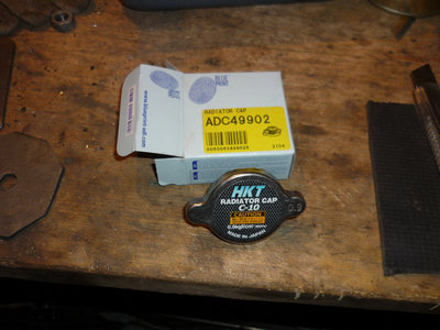

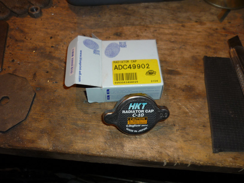

- dvm99
- Сообщения: 22665
- Двигатель:: 6G72, 12клап.,
- Откуда: Свердловская обл.
- Благодарил (а): 766 раз
- Поблагодарили: 1105 раз
Re: Откололся кусочек тормозного диска
Армеец писал(а):Кстати в двигатель тоже нельзя лить что попало.
Многое, но не всё.Azan писал(а):не верь всё давно уже КЕ-ТАЙ
Как-то заказал по безденежью колодки и крышку радиатора и был приятно удивлён.
А вот стойки заднего стабилизатора оказались отстойными, даже резьба не мелкая на болтах...

- dvm99
- Сообщения: 22665
Слушай, а возможно ты и прав, и сейчас всё не так!Azan писал(а): Раритет попался![]()
Я ж эти з/ч аж в 2012 г. покупал

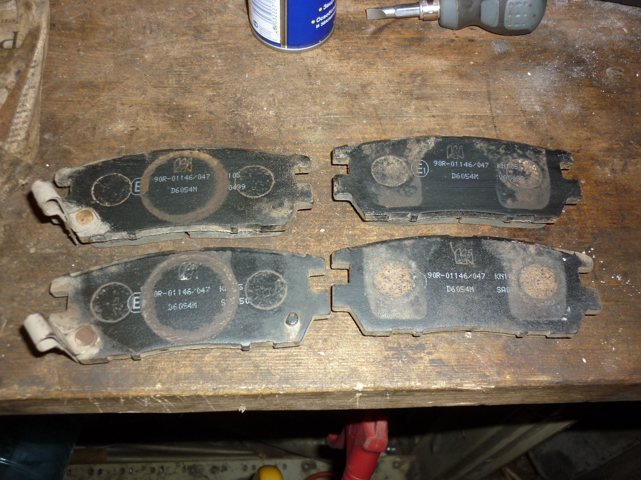

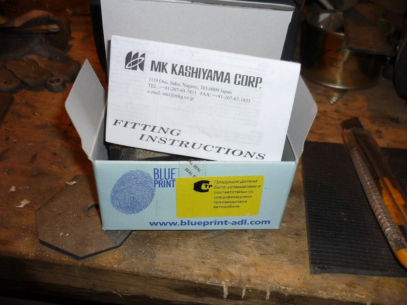

- dvm99
- Сообщения: 22665
Сейчас переставляю зад.мост, и даже подзабыл, что колодки-то всего год назад менял, и тоже Блю принт. На фото колодки, которые в 2012 ставил и годичной давности.dvm99 писал(а):Я ж эти з/ч аж в 2012 г. покупал (св-ва фоток поглядел), а поправку на время не сделал.
Так сказать, найди 10 отличий
Кстати сказать, нашёл у себя ещё в загашнике передние колодки Блю принт, которые я в прошлом году купил, но не поставил, так и валяются в упаковке. Дык вот в них не КМ! Ну по крайней мере кашиямовского клейма нету.
