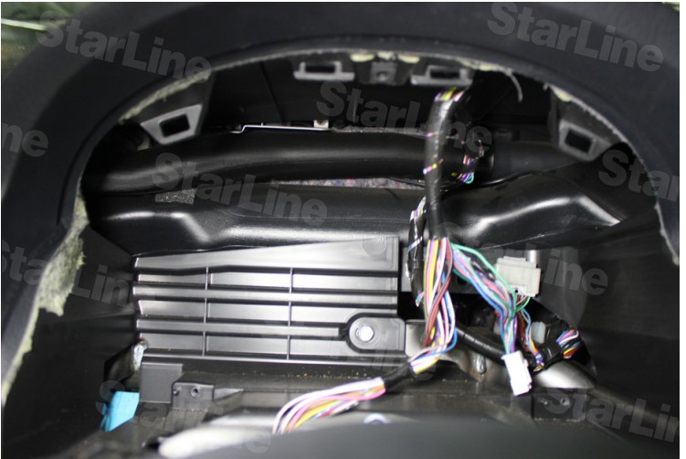

Re: Распиновка CAN-шины
Сообщение gl1500 »
Да, должно.
Насколько я понимаю, на бело-голубом проводе приборки и магнитолы как раз аналоговый сигнал. Для девайса нужен именно он. Если так, то срастется.

Попробовал подключиться к бело-голубому проводу и на приборке, и на магнитоле, и на БК - тишина.
Потом пришла в голову мысль: если на этом проводе сигнал о скорости авто, то он должен быть либо импульсным, либо диммером (не знаю, как правильно назвать). Подключил к этому проводу лампочку 5 ватт и ... тоже тишина.
Видимо, не тот провод((.
Сообщение gl1500 »
Две новости - хорошая и плохая.
Хорошая - все срослось, плохая - я лох.
В общем, провод тот, который нужен, проблема была в том, что "+" и "-" брал с дополнительного АКБ, а нужно было хотя бы "-" брать с машины.
Всем спасибо за помощь!
