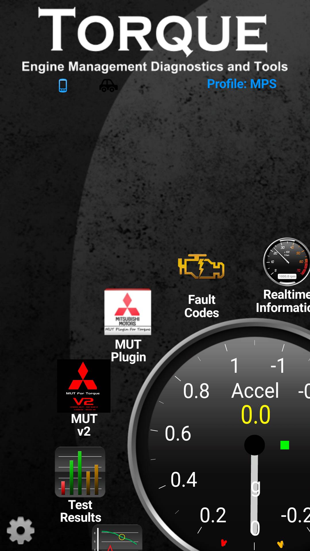

В Torque в журнале ошибок в меню есть "Стоп-кадр".

И правда есть! Вроде везде в Torque лазил?! Век живи, век учись! Жаль, гараж не рядом с домом, а то прям сейчас и применил бы. Ничего, в самое ближайшше время посмотрю и выложу отчёт.Den VK писал(а):В Torque в журнале ошибок в меню есть "Стоп-кадр".

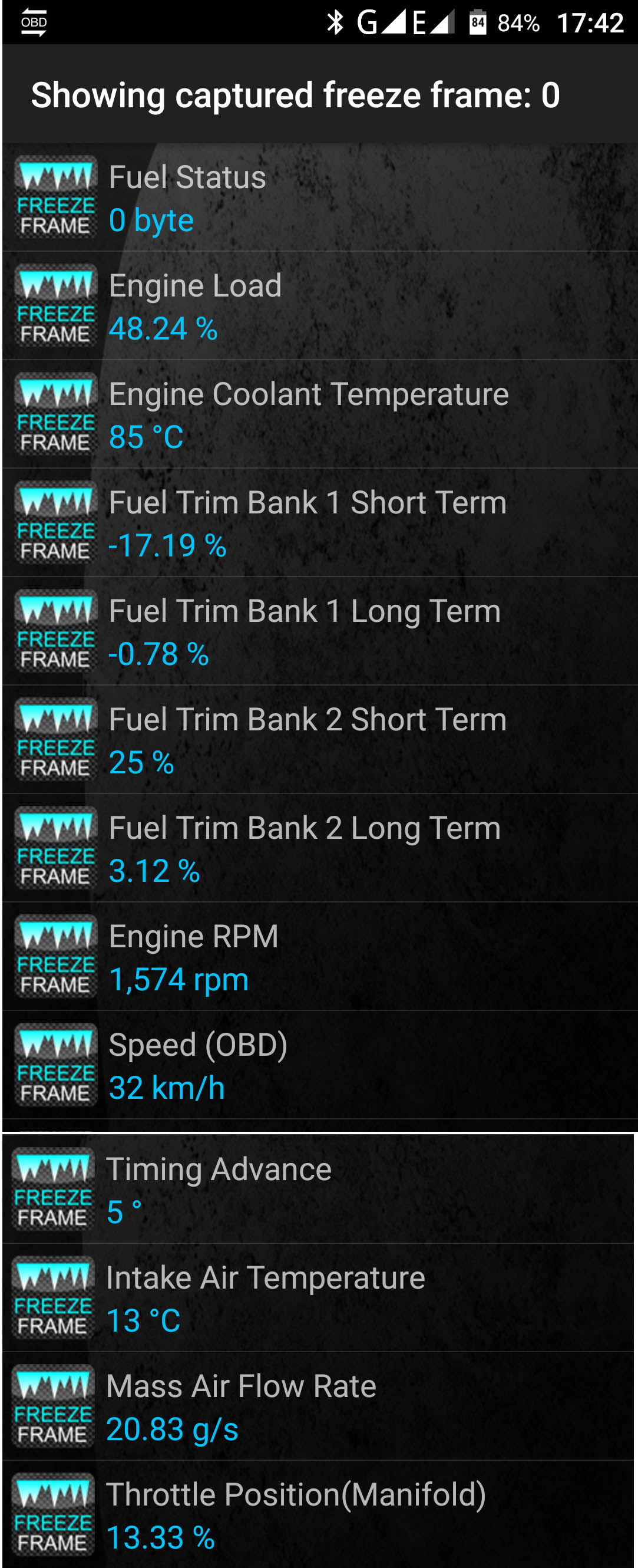

Вот что извлёк из ELM 327:
Freeze Frame - понятно
Real data - он показывает в другом окне
Можно что-нибудь сказать дополнительно по этим данным?

Где-то на первой странице тебе говорили о долгосрочной коррекции. Как раз про то, что у тебя: LTFT1, LTFT2

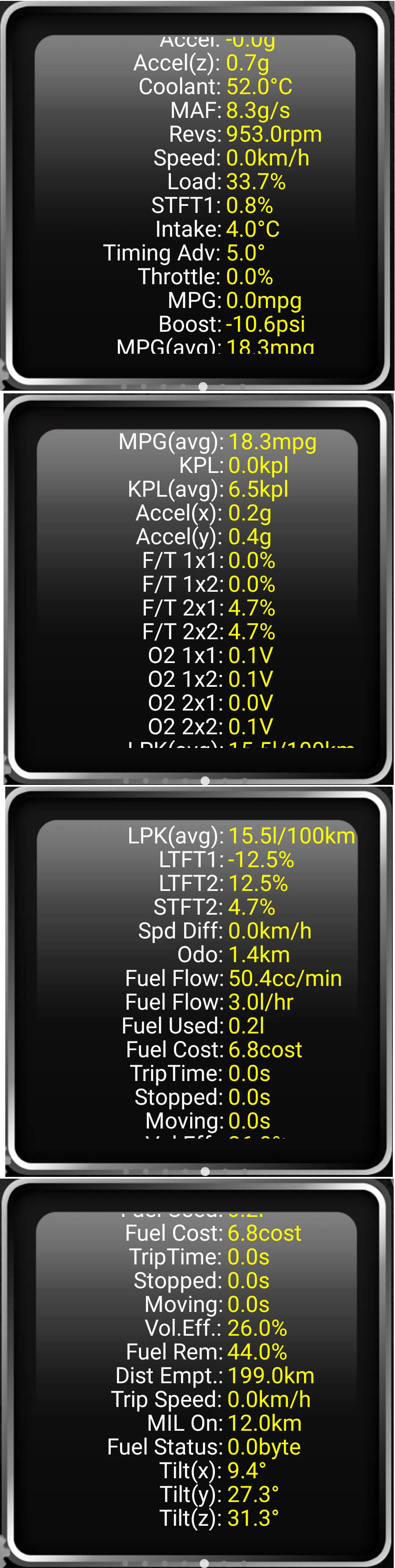

Первая картинка не сильно показательна, т.к. температура ОЖ менее 60гр, а значит смесь ещё обогащается принудительно.dobva писал(а):Да нет, не надо ни про что из этого писать, и так всё понятно. Я и говорил, что вкратце.

Судя по второй картинке, коррекция по головам сдвинута в разные стороны, т.е. на "больной" голове она сильно в минус, а на другой в плюс, т.к. "мозг" пытается привязать эти коррекции к расходу воздуха (кстати, на первый взгляд почему то занижен, но тут и двигатель под нагрузкой и сложно далее что либо предполагать). В идеале нужен стоп-кадр работы на ХХ при именно рабочей температуре ОЖ, тогда можно что то будет сказать поточнее. Пока предположу, что форсунка 5-го цилиндра не закрывается, т.е. льёт почти (или) постоянно и пропуски зажигания из за постоянно залитой свечи.

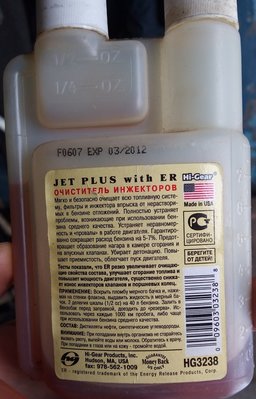

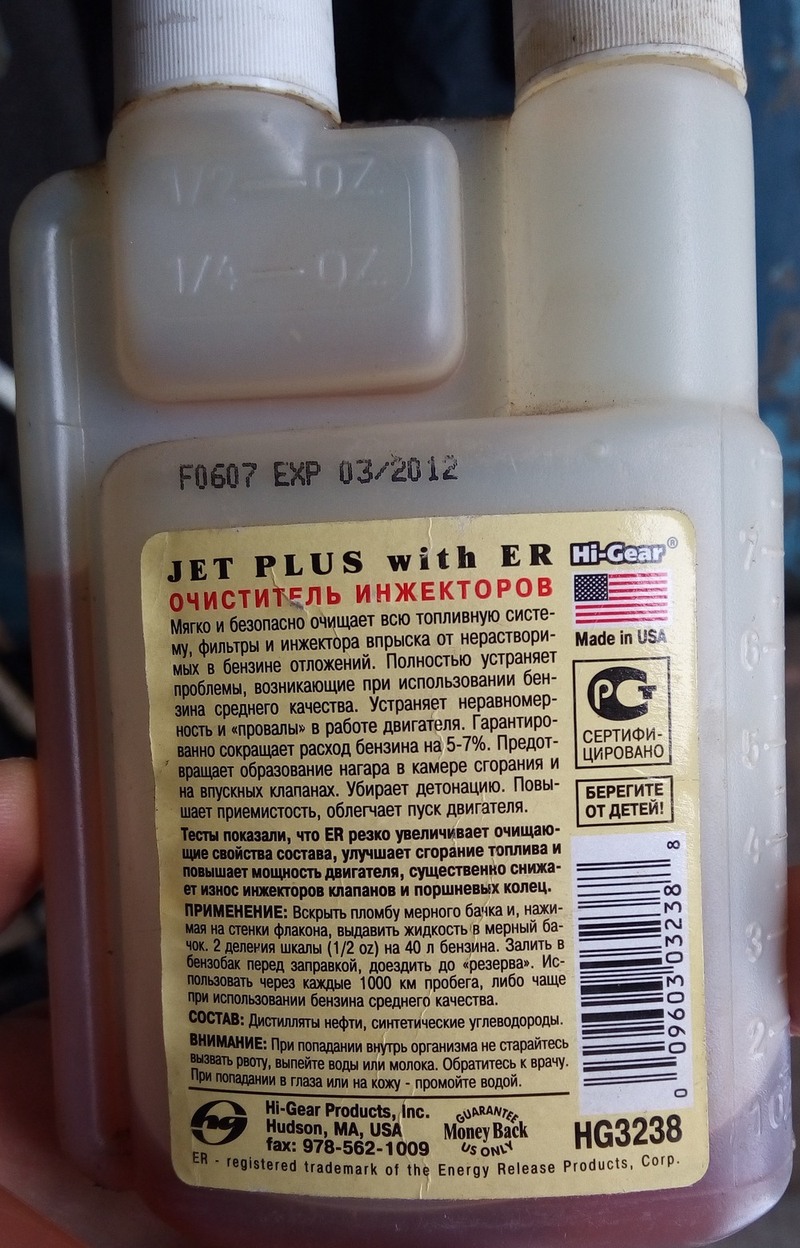

Регулярно лью вот это - правильно делаю?
Показатели снимал с не совсем прогретого двигателя. Вспомнил, что надо было прогреть, но...
Надо с прогретого? Прогрею и выложу.
В такой ситуации форсунки со своей машины я бы повёз на стенд, там уже дальше решал бы. Присадка эта практически ни на что не влияет, т.е. вреда от неё нет и уже хорошо.

данные сняты некорректно, ничего сказать нельзя по ним... Т.80С и выше, два режима - х.х. и 2000об.. вот тогда что-то будет ясно.dobva писал(а):Да нет, не надо ни про что из этого писать, и так всё понятно. Я и говорил, что вкратце.
А что 6G72 мало инфы выдаёт, это я и сам догадался по ELM 327, когда у друзей на других машинах его подключал. У других марок он показывает больше доступных датчиков, в особенности их больше у Subaru Forester. Наверно это потому что конструкция 6G72 старая, 1989 года. Они его конечно модернизировали, но не сильно компьютерно. Я тут поковырялся, кое-что вытянул из ELM 327, глянь, может ещё что посоветуешь?
