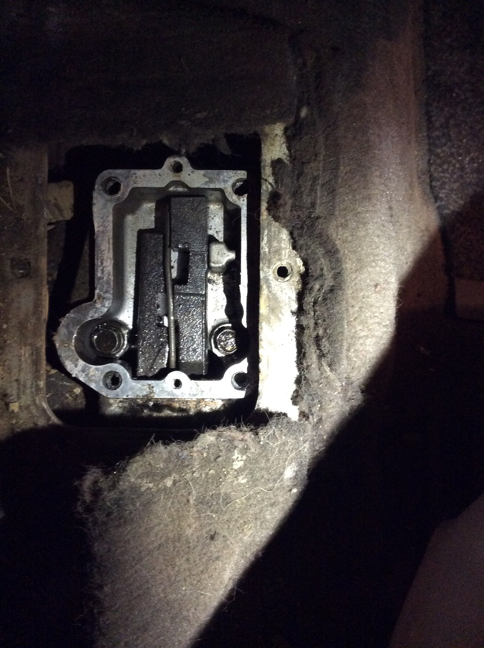

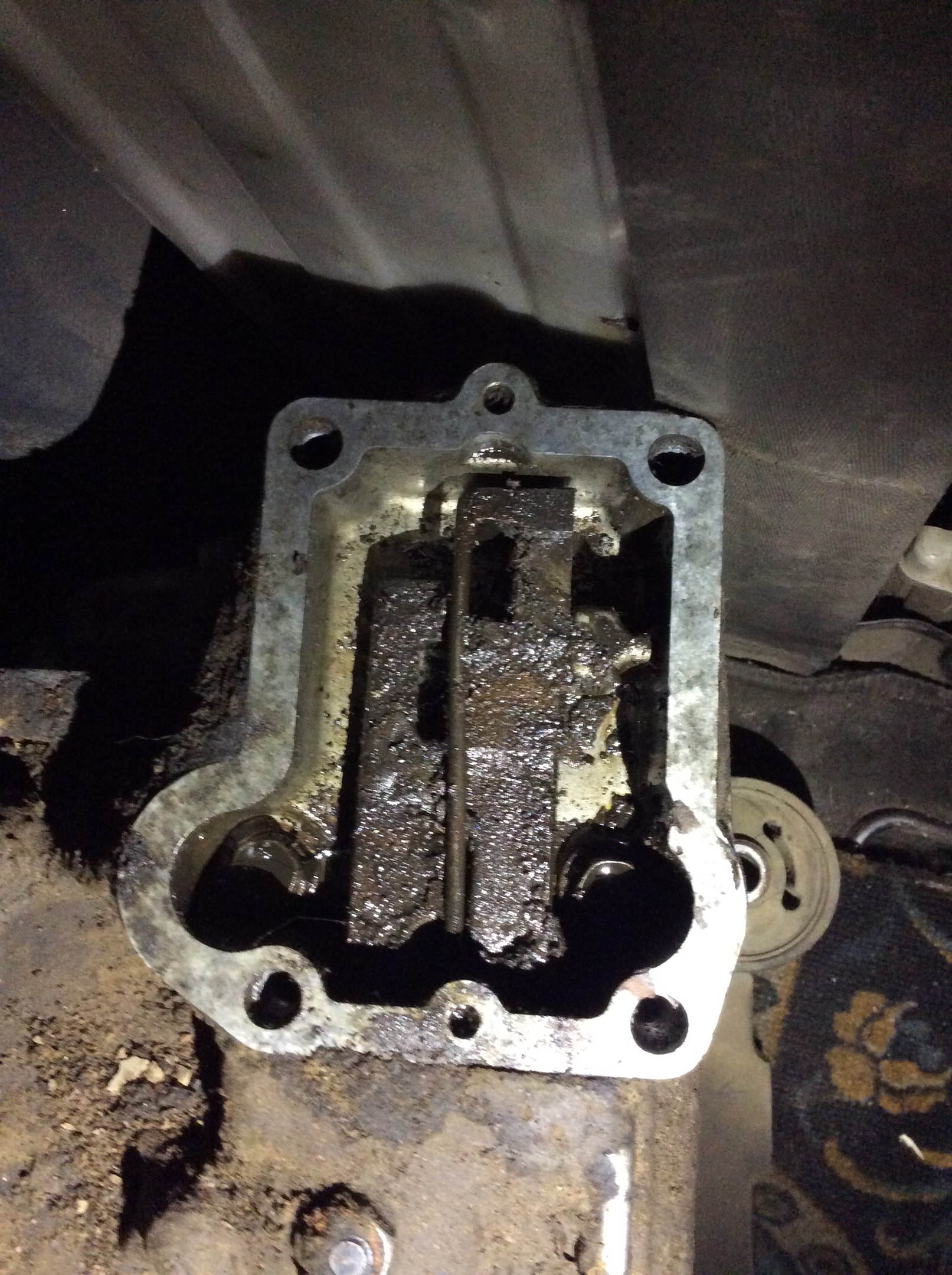

Вот что имеем по ползунам:
На текущей раздатке: На старой раздатке: Собственно ручка осталась та со старой, и она нифига не подходит, вопрос - че делать!

Там же очевидно, что ползуны справа разные.Akorolev писал(а):Вот что имеем по ползунам:
Кстати, с крышкой самой ручки, я погорячился - они разные(в каталоге посмотрел).
Тебе искать ручку с крышкой от "новой" раздатки.
Или собрать из 2-х раздаток одну.
