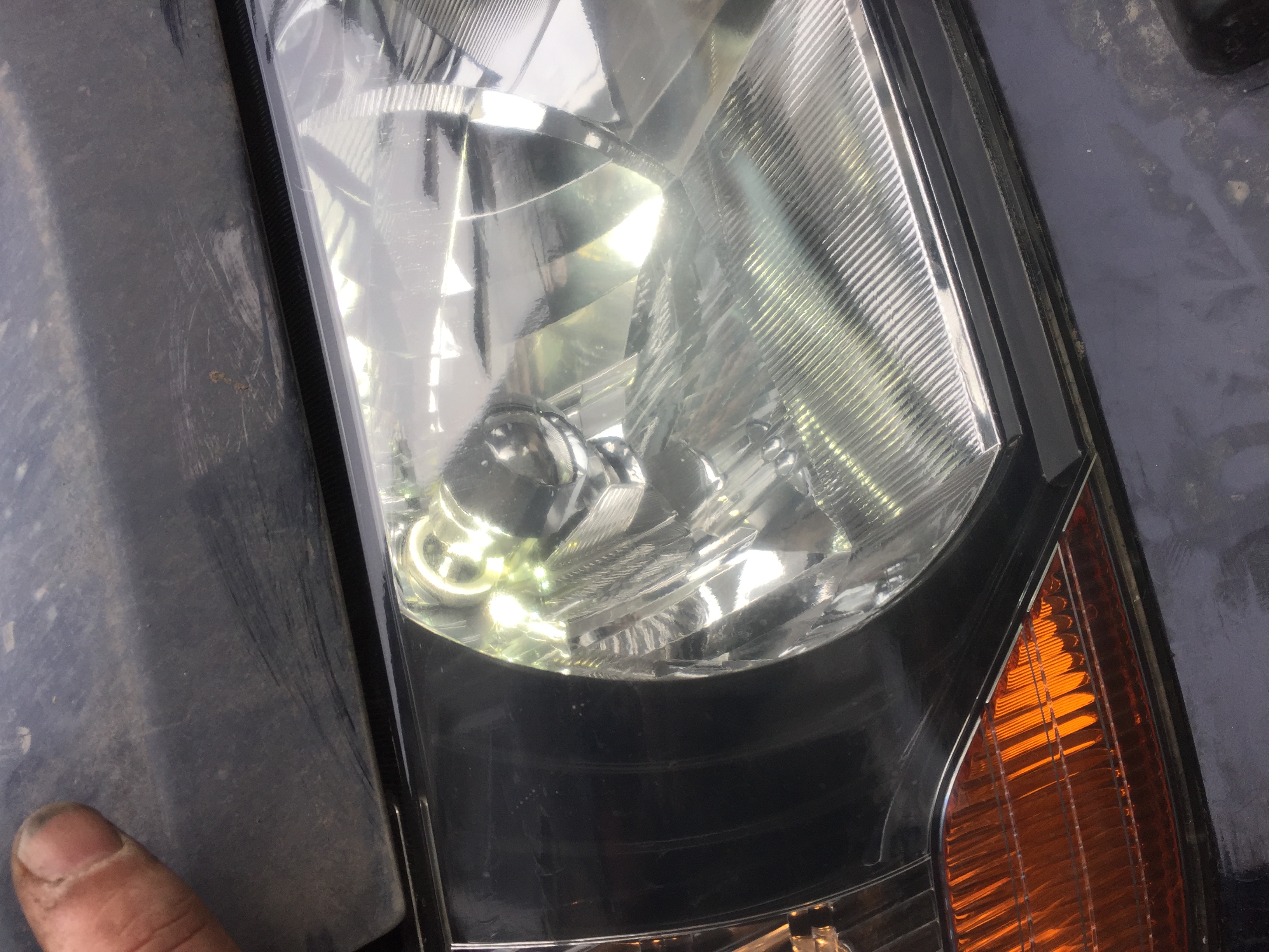

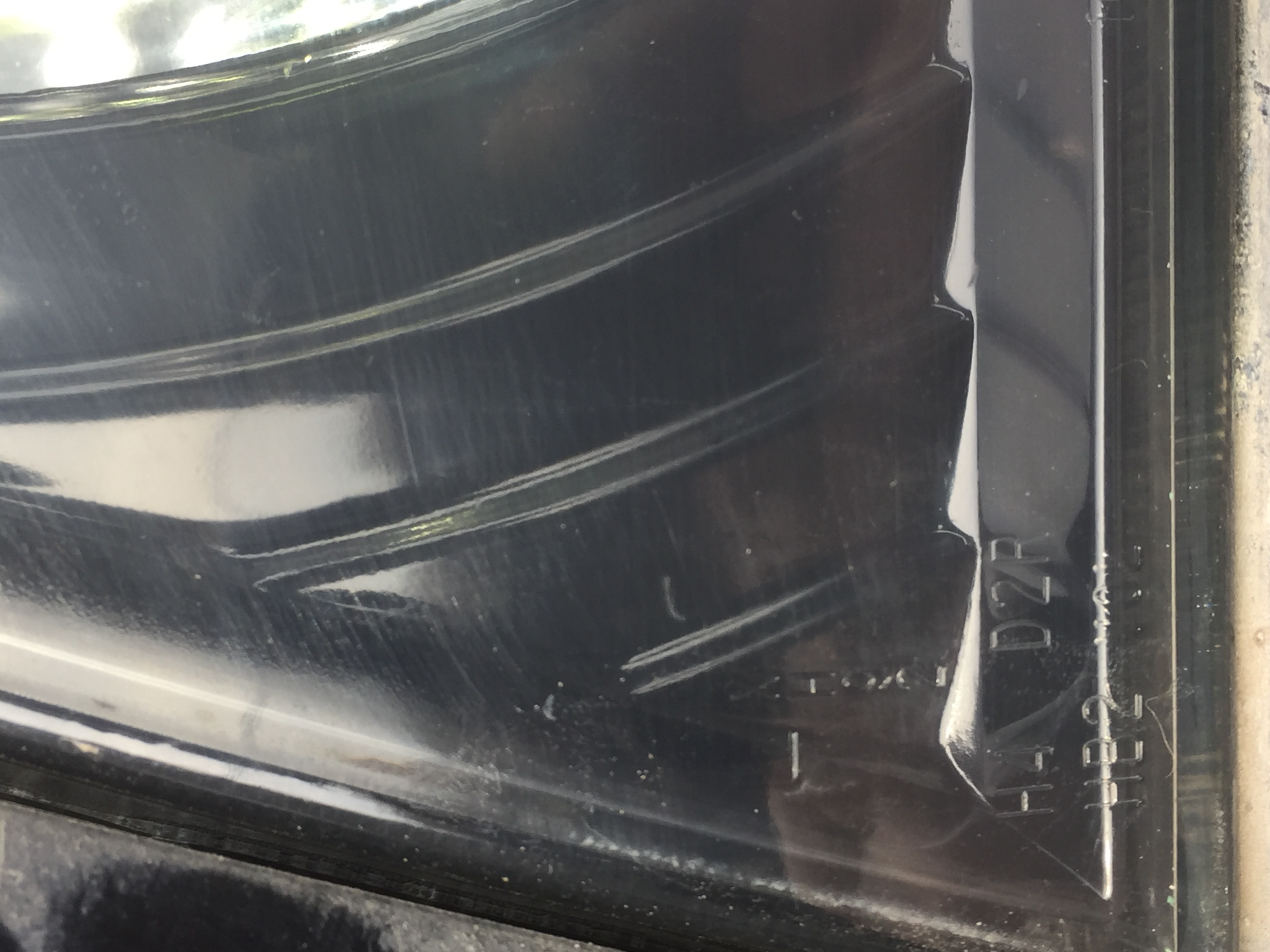

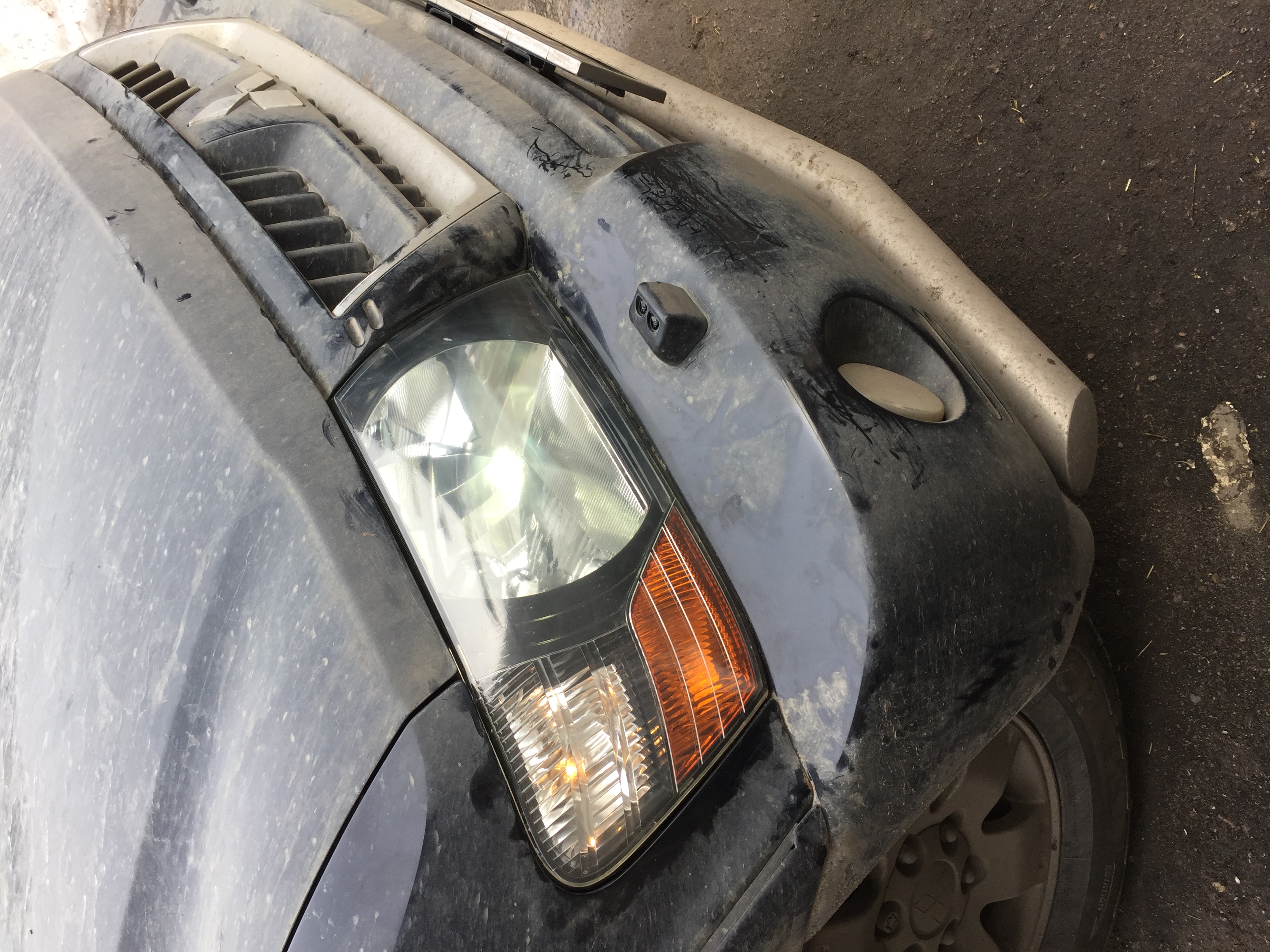

А я не стал загоняться оптикой;) точнее когда уменя была хеловская потребовала ремонта рейка, пришлось продать;( выход из положения нашел;) установив оригинальный ксенон, спасибо форуму, в частности Анатольичу и moonchild
Ну и для тех кто не знает, в оригинальные фары можно законно ставить би-ксенон и радоваться свету;)

Лешь а качество света сильно улучшилось?SmoAG писал(а):А я не стал загоняться оптикой;) точнее когда уменя была хеловская потребовала ремонта рейка, пришлось продать;( выход из положения нашел;) установив оригинальный ксенон, спасибо форуму, в частности Анатольичу и moonchild

Сильно, светит хорошо и ярко, правда сильно по темноте поездить пока не довелось, ночной город, натрассу только завтра поеду

Лампу жестянкой заклеивал, дабы получить монтерообразный свет, или так оставил?SmoAG писал(а):А я не стал загоняться оптикой;) точнее когда уменя была хеловская потребовала ремонта рейка, пришлось продать;( выход из положения нашел;) установив оригинальный ксенон, спасибо форуму, в частности Анатольичу и moonchild
Я свои забирать поеду через пару дней. Ты схему переключения ближний/дальний как намутил?

В смысле лампу заклемвал?
Схема есть в теме ближний и дальний свет одновременно, так и сделал, как там описано

То есть, у тебя щас свет с японской галкой, не переделанный?SmoAG писал(а):В смысле лампу заклемвал?
Нет, есть схема, как сделать отдельно ближний, отдельно дальний.
