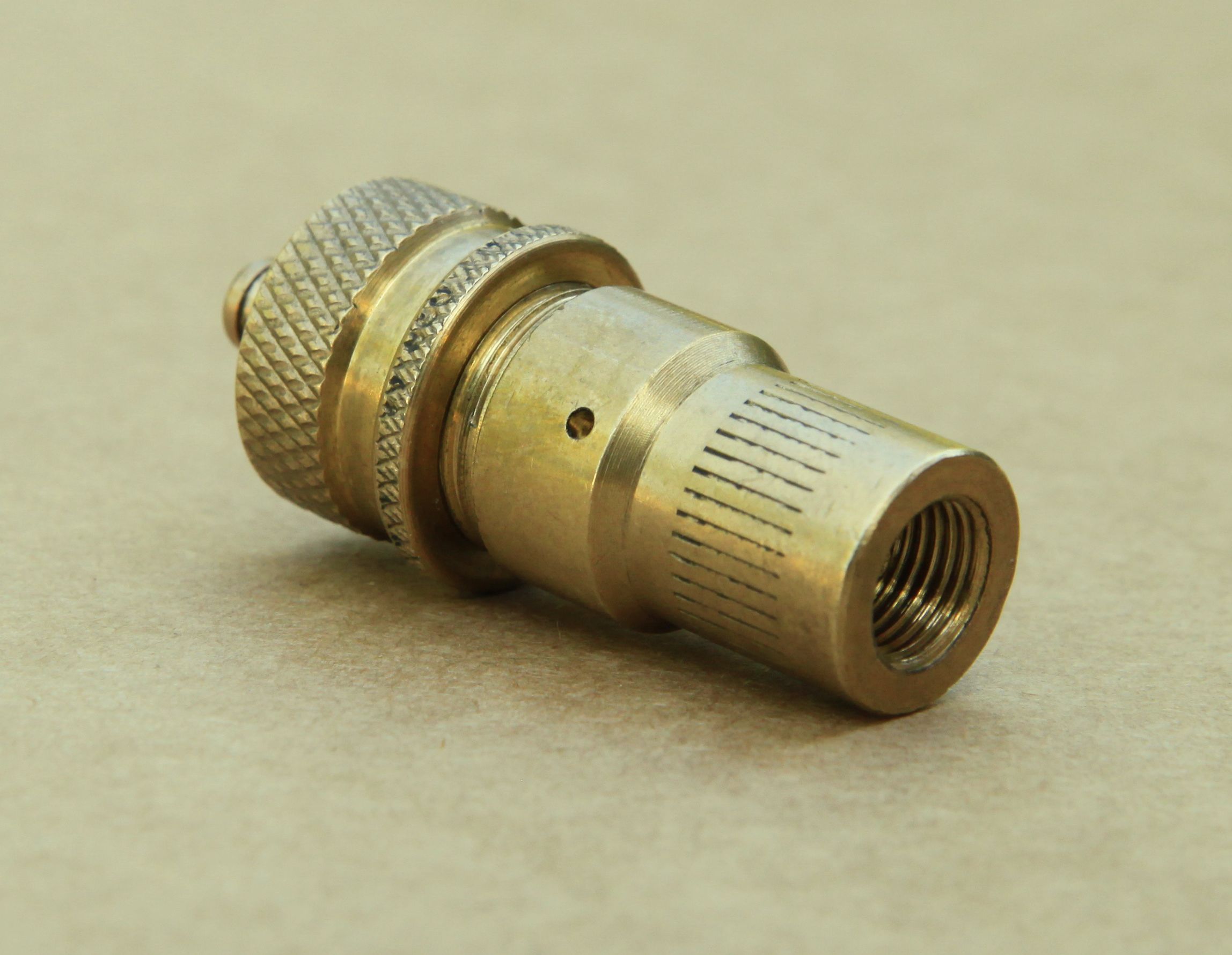

Ок, давайте поговорим об этой штуке...Жипер писал(а):хзNbf писал(а):Что такое дефлятор? Как его настроить?
Принципиально мне известно два вида.
Один совмещен с манометром, второй манометра не имеет, зато более бюджетные и может использоваться сразу на всех колесах одновременно. Вот эта нечисть позволяет относительно быстро стравить давление в колесе, заодно дает информацию об остаточном давлении.
Принцип использования интуитивно понятен, иногда изложен в инструкции к девайсу. Лично я вместо этой не дешевой конструкции использовал насадку для компрессора для накачки шин. Минус один: от колеса не отойти вовсе. И этот минус перекрывает все плюсы, включая дешевизну.
Вот эти дефляторы устроены еще проще. Давление, до которого они стравливают колеса выставляется заранее вручную. Придется чутка повозиться, нужен дополнительно манометр. Зато для стравливания достаточно заменить колпачки на золотниках на эти штуки и давление будет стравлено до заранее выставленной величины практически одновременно на всех колесах. Есть лишь нюанс - не стоит оставлять их на колесах в движении. Они достаточно капризны и не предназначены для сохранения давления в движении.

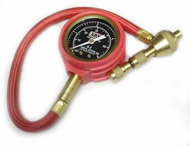

Ок, давайте поговорим об этой штуке...Nbf писал(а):Жипер писал(а):хзNbf писал(а):Что такое дефлятор? Как его настроить?
Про этот дефлятор. Лучшее, что может быть для скачивания колеса. Позволяет выкрутить ниппель и не потерять его в грязи. За счет этого быстро спускает колеса до нужного давления. Точно , шкала удобная. Один минус его цена. Есть подделки на Али, но не знаю на сколько они качественные.

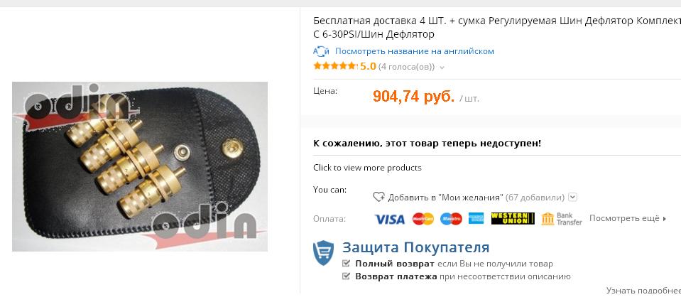

покупал на aliexpresse вот это.
хрень - не смог подружиться, хотя отзывы были хорошие.

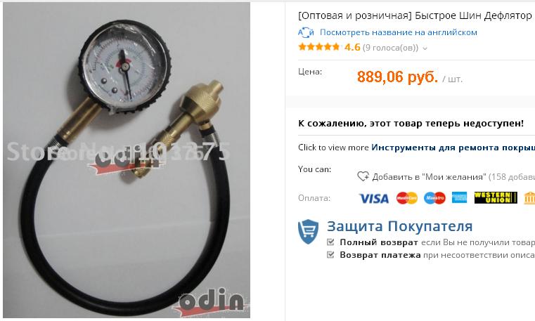

потом купил вот это.
работает. пару лет уже использую, но не часто....
за свою цену очень порадовал
Быстрое Шин Дефлятор 0-60PSI Шин Дефлятор 4x4

Привет дискутирующим. Пользуюсь дифляторами. Выставил давление на 1 на всех четырёх и поехал они здуваются до 1. Единственно мне кажется с ними ездить опасно может оторвать.evserg писал(а):покупал на aliexpresse вот это.

У меня вроде получилось.evserg писал(а):покупал на aliexpresse вот это.
Ну я только на 0,8-0,9 выставил. Но не езжу - их если не оторвет, то просто испортит езда. Поэтому так - если есть возможность, чуть заранее на сухом вкрутил их, доехал до грязи - колеса как раз стравились. Снял дефляторы, заменил на колпачки штатные и поехал дальше.eddik писал(а): Пользуюсь дифляторами. Выставил давление на 1 на всех четырёх и поехал они здуваются до 1. Единственно мне кажется с ними ездить опасно может оторвать.

Так Паша ж и написал выше - ездить с ними нельзя.eddik писал(а):Привет дискутирующим. Пользуюсь дифляторами. Выставил давление на 1 на всех четырёх и поехал они здуваются до 1. Единственно мне кажется с ними ездить опасно может оторвать.evserg писал(а):покупал на aliexpresse вот это.
