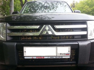

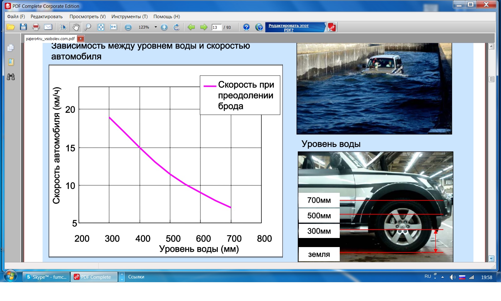

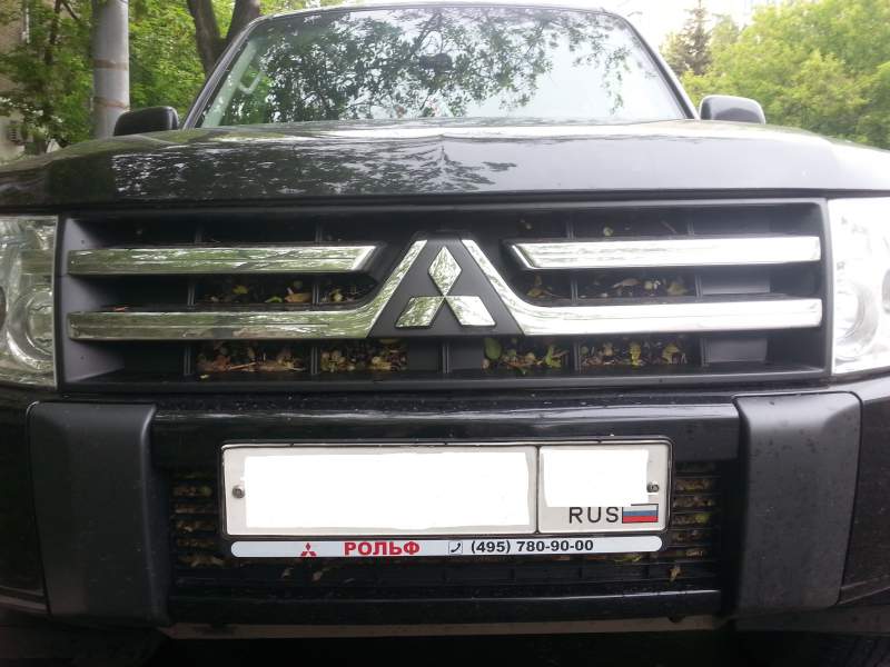

Чтобы меня за хрень эту, ностальгическую, не забанили, два фото - Москва, ш. Энтузиастов, пару-тройку лет назад, после дождя, и картинка японская про преодоление брода. Пригодится когда-нибудь. Всем успехов, даже в городе!
