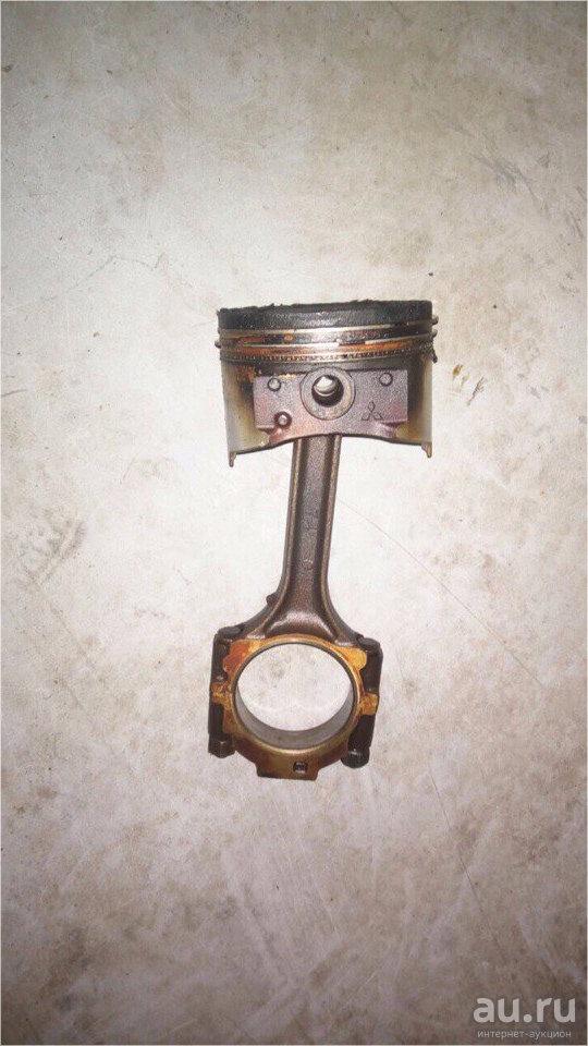

Дабы, что бы не было вопросов....
Поршень 6Ж74 ГДИ Поршень МПИ ГБЦ ГДИ МПИ
8(9О3)156 ТРИ ВОСЭМ 65
мах578
- Сообщения: 2015
- Зарегистрирован: 23 янв 2015, 02:07
- Двигатель:: бензин 6G74
- Мой автомобиль(и):: gw deer3, pajero2 3,5 SOHC 1998г.рест.
- Откуда: пермь
- Благодарил (а): 42 раза
- Поблагодарили: 74 раза
6G74 из DOHC в SOHC ?
поршни мы сами видели, у тебя прокладки ГБЦшные в руках есть? вот их сравнить надо. джидай, донс, сонс.

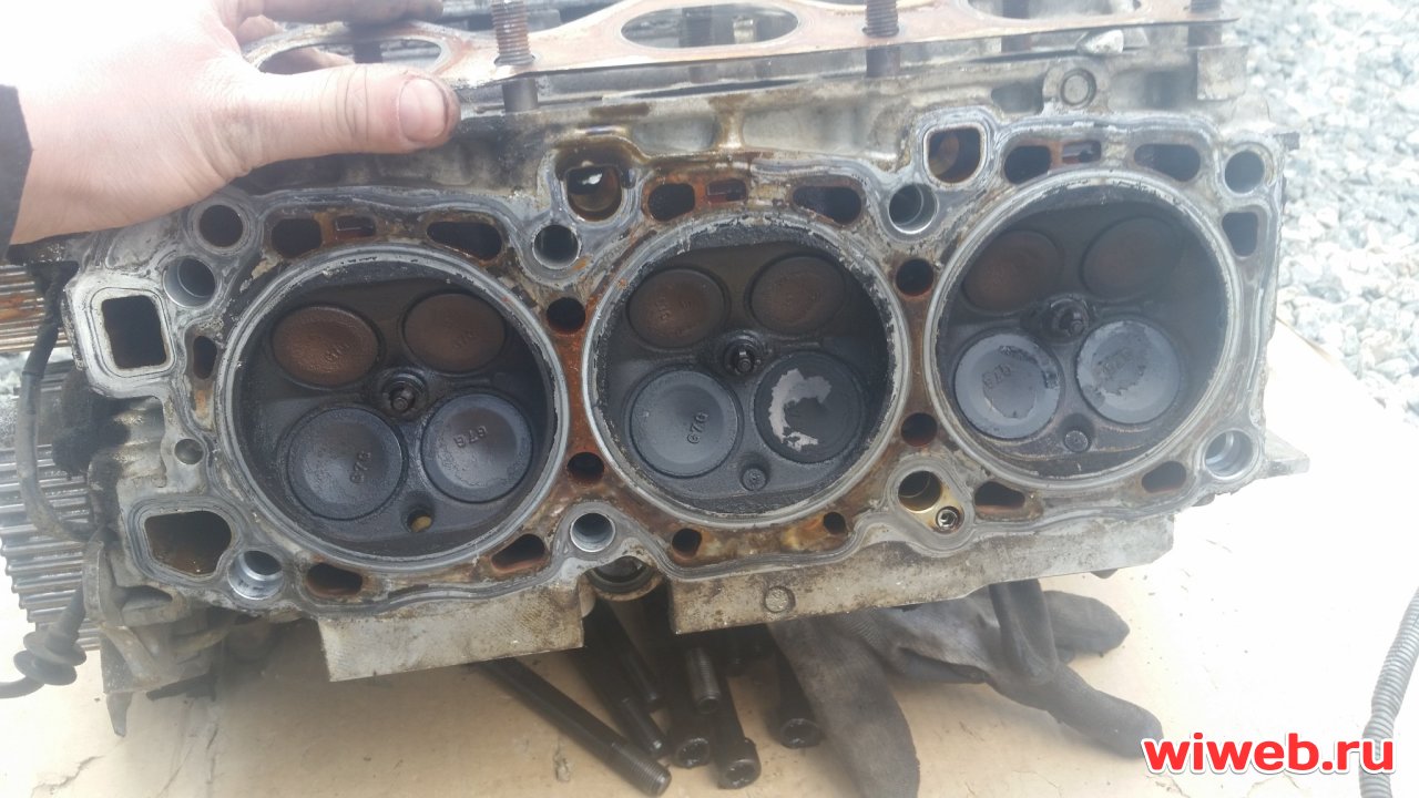

Опыт переделки есть. Только зачем вам бошки от джедая если есть mpi от 3000gt/gto/dodge stealth? Там есть отличия в фазах, для легковой важнее верх, а на внедорожнике низ, нужны разрезные шестерни, но в принципе работает и в стоке. Далее по уже проблемам установки:
1) вколхозить дпрв - для старых паджеро/монтеро с щелевым на шестерне вопросов нет, для холла на жопе левой головы придется токарить реперный цилиндр, печатать/отливать кастомную крышку распредвала и в оном сверлить отверстие под болт.
2) штаны системы охлаждения сделаны под заднее расположение термостата - аргон в руки и колхозим новые штаны.
3) на паджеро 3/4 возникнет проблема обхода кронштейна гура ремнем ГРМ, т.к. положение ролика отличается - болгарку в руки и пропиливаем чтоб был зазор.
4) прочие мелочи которые решаются сваркой/болгаркой.
Из ощущений - на верхах мотор едет бодрее стокового sohc, если найдете еще и злые тюнинговые валы будете приятно удивлены, т.к. стоковый атмо mpi от легковой выдает 210+
Создатель франкенштейна
Mitsubishi Pajero 4 3,15L (93 mm) 6G72v24DOHC (GTO)
Mitsubishi Montero 2 3,15L (93 mm) 6G72v12SOHC
Alkaed
- Сообщения: 80
- Зарегистрирован: 04 янв 2026, 22:30
- Двигатель:: Бензин
- Мой автомобиль(и):: Montero 2, Pajero 4
- Откуда: У-Ка
Upd. Забыл. В целом переколхозить джедай головы в mpi можно, но там впускные валы с очень узкой фазой, их лучше заменить на валы от mpi. Далее вварить в коллектор рассчитав угол перед раздвоением каналов. ИЛИ использовать мотоциклетные форсы по две штуки на цилиндр с кубатурой 120-130cc. Они компактнее и с индивидуальными коннекторами вместо рампы.
Upd2. Самое важное, почему лучше mpi dohc от 3000gt чем джедай от паджеро - диаметр впускных клапанов на джедай меньше, соответственно хуже продув.
