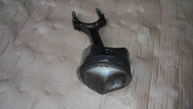

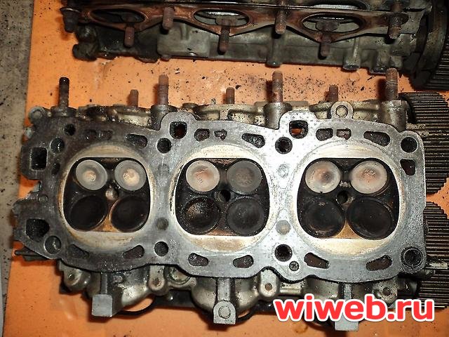

Дабы, что бы не было вопросов....
Поршень 6Ж74 ГДИ
Поршень МПИ
ГБЦ ГДИ
МПИ

поршни мы сами видели, у тебя прокладки ГБЦшные в руках есть? вот их сравнить надо. джидай, донс, сонс.
