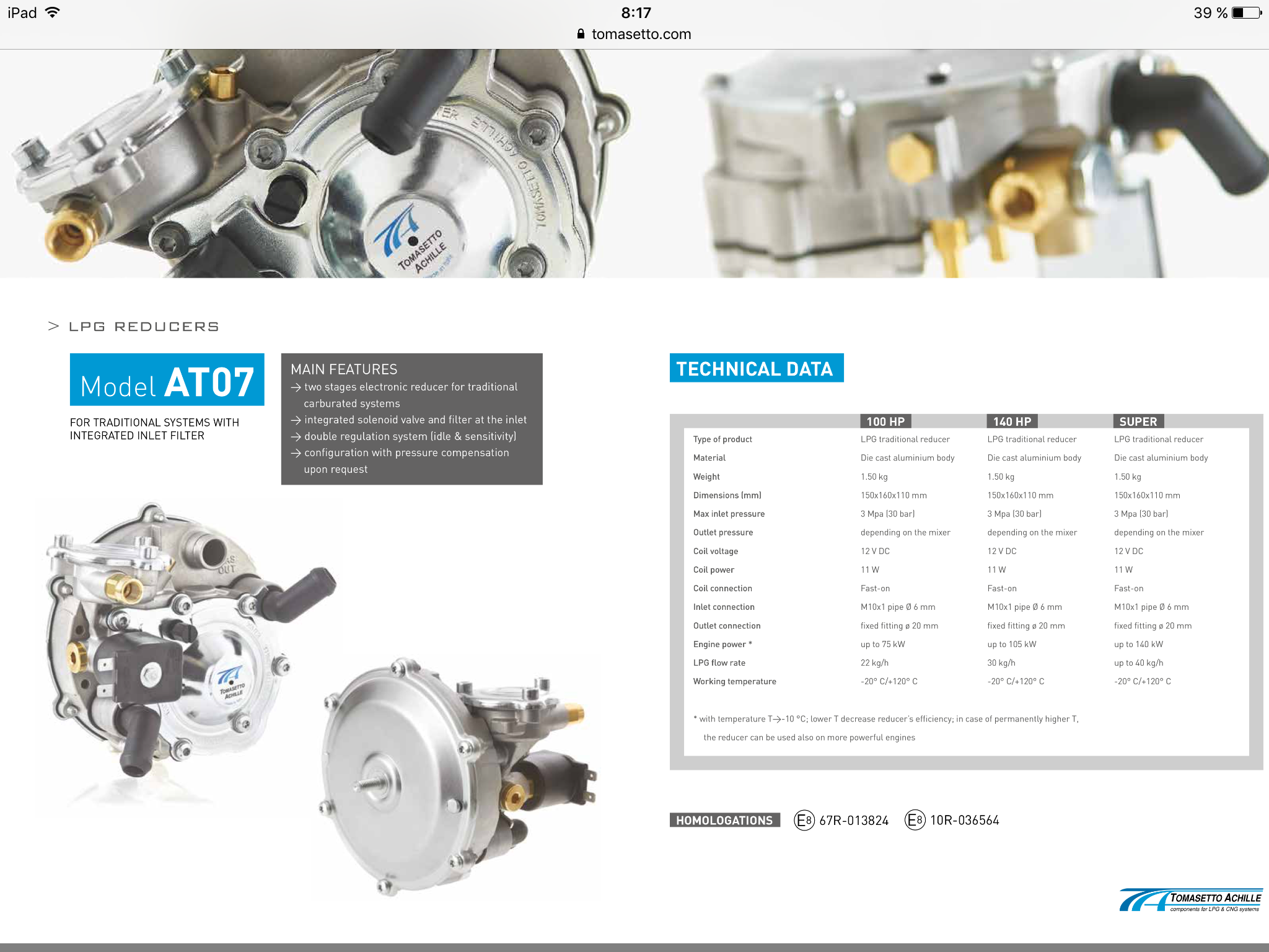

Редуктор томасетто ат07 супер, вроде до 180 лс
типа норм? )))
ващета он до 140 ::-D:

Типа взять и почитать, прежде чем утверждать!
140kW-190л.с.

типа сиварно маловато будет ::-D:
