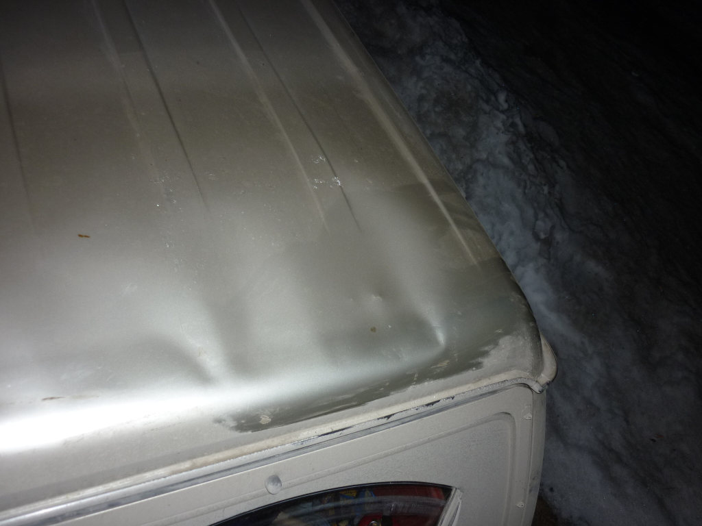

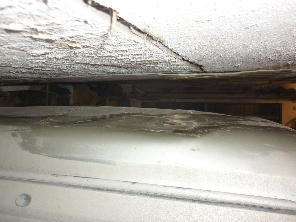

Но кузов я помял не из-за того, что на ручник поставил, а совершенно дебильно ::-|:
Забыл, что машина стоит наоборот, когда домкратил зад, а крыша под уклон и низковата в задней части гаража. У меня есть 50-тонный старенький домкрат, обычно я им под мост подлезал, когда летняя резина стояла. А зимняя чуть ниже по профилю, и домкрат чуток не заходил по высоте. И я, дурень, решил за раму поднять. Сначала домкрат легко шёл, а потом упираться стал, я решил, что это ход подвески выбран, и колесо в отрыв пошло.
Но домкрат ещё сильнее стал упираться, и тут меня холодный пот прошиб, потому что понял, в чём дело :*SCARE*: Прижал машину к потолку, изуродовал своими собственными руками, идиот! :*WALL*:
Ничего... Переживём, это мелочи... ::-D:
Ладно хоть вовремя остановился, а то можно было допрыгаться, что и дверь перестала бы закрываться. :*JOKINGLY*:

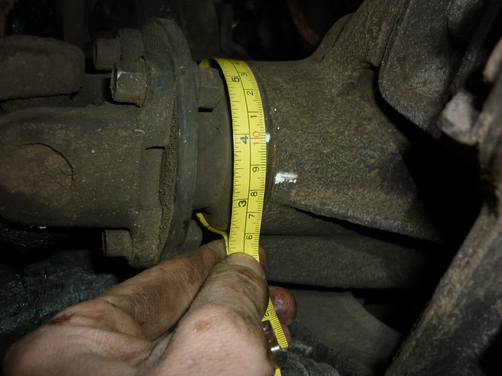

Кстати, перемерил ещё люфт в зацеплении, как и обещал.
Правильно я думал про ЦД. В этот раз после включения блокировки ЦД с замерами главных пар, прям ощутил это.
С домкратов я машину естественно убрал. Потом завёлся, включит 4Н, колёсики на панели горели, не моргая. Потом глушу машину, переключаю рычаг в 2Н. Потом ещё специально щёлкнул ключом зажигания (без заводки), чтобы посмотреть состояние- всё правильно, передние лампочки заморгали. Но это только датчики сработали! А расцепился ли кардадан с ЦД механически? - это вопрос.
Лезу под машину, кручу кардан. Пару раз туда-сюда, люфт маленький, как в первом видео. А потом тихий щелчок со стороны КПП, и люфт резко увеличился.
Значит вот он какой реальный:
По мануалу для моего типа ступиц должно быть не более 11 мм , я намерил 15 мм:
Да уж... получается что по сравнению с задним мостом передок сложнее проверяется... Не сложнее конечно, а аккуратнее к этому относиться, а не то что тупо рукой кардан покачал и успокоился.
Ну и результат- похоже, что вот эти 15 мм и воют.
