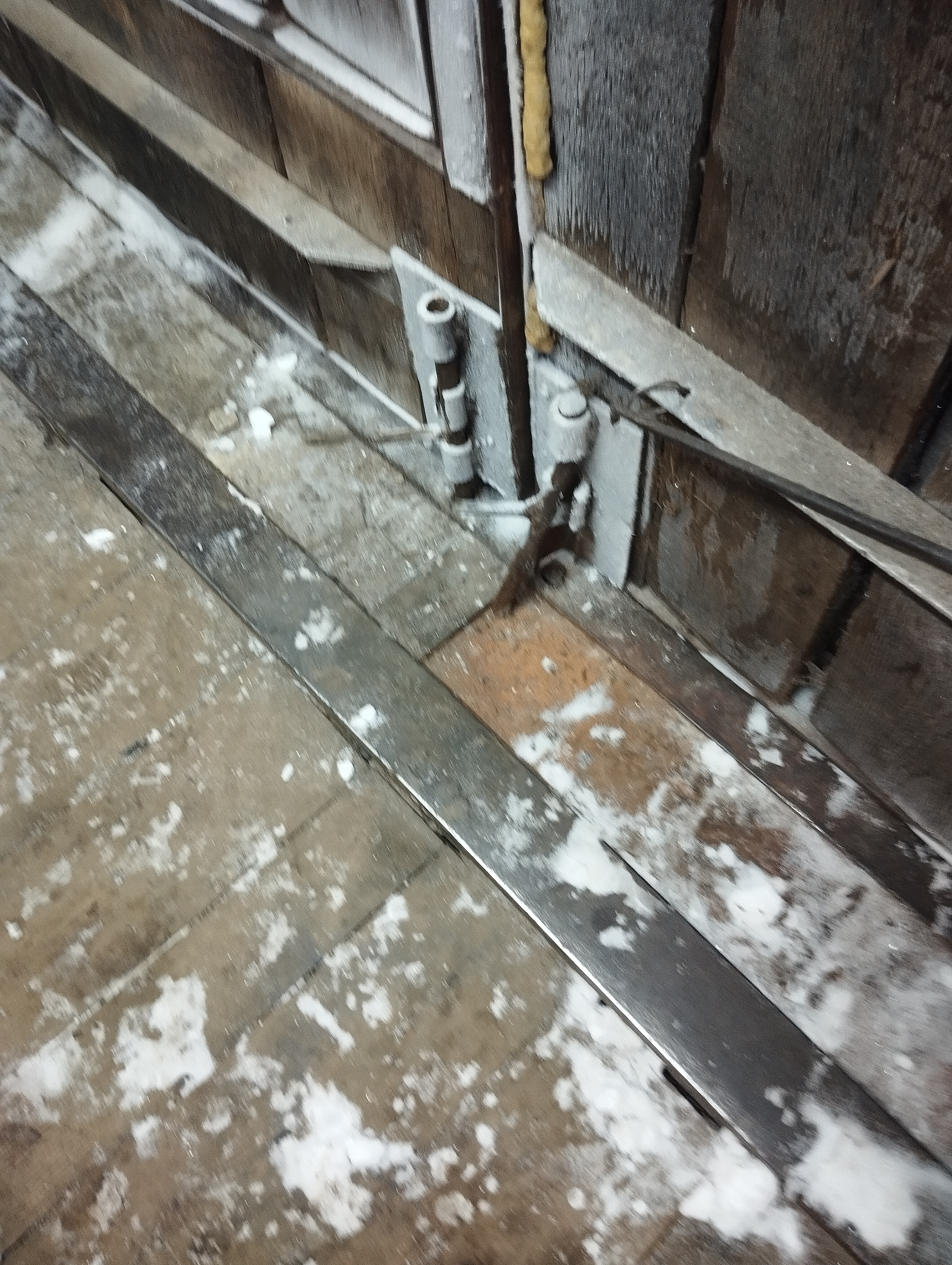

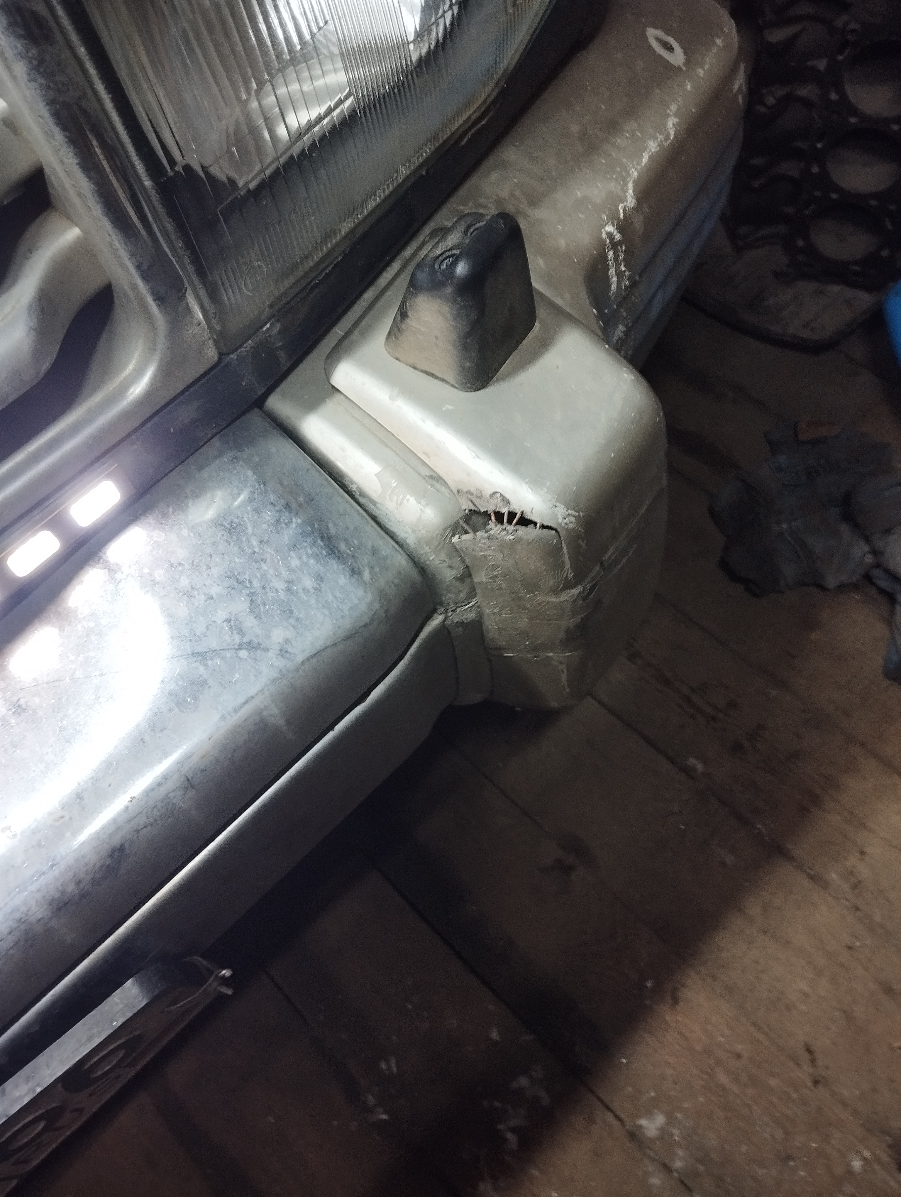

Эх, мать твою, торопыжка...
Что крепче, машина или ворота? :*WALL*:
Забыл, что рычаг на скорости и решил гараж прогреть, заводил через открытое окно... ::-|:
Ладно хоть одна воротина распахнулась, а вторая удержала.
А то б ловил машину по улице... ::-D:
Результат мог быть хуже, а тут вот всего-то:
