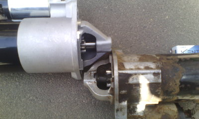

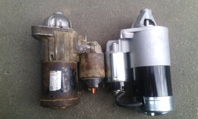

МПС-1 2008 6G72 АКПП, у стартера короткий клюв, короткое втягивающее
Стартер Krauf STM0781 не подходит - длинный клюв
На нем же втягивающее Krauf SSM9981, тоже не годится, т.к. длиннее родного. Правда мне все же удалось его как-то впихнуть, обрезав болты заподлицо с гайками, но от рамы до плюсового болта получилось от силы полсантиметра, колпачок уже толком не наденешь. Даже гайку пришлось стачивать по толщине, иначе не пролезала между болтом и рамой. Как только раздобуду короткое втягивающее, это выкину от греха.
Эти крауфы ошибочно выдаются в качестве замены MN176584 и MD632091. Не попадитесь!

Да, ошибка вышла. Исправляюсь. Фотки сравнения Krauf STM0781 и моего родного.
Клюв короткий. Сам стартер должен встать без проблем. Но вот втягивающее таки более длинное Впихнуть стартер с таким втягивающим можно, но лучше не надо - очень уж близко к раме оказывается плюсовой контакт.
Фотку крауфа сделал перед сдачей его обратно в магазин.
Себе поставил стартер с разборки (и то не сразу удалось найти короткий клюв и втягивающее).
Прям удовольствие получил от его установки после плясок с установкой-снятием стартера с длинным втягивающим.
Теперь спокойно займусь ремонтом родного.

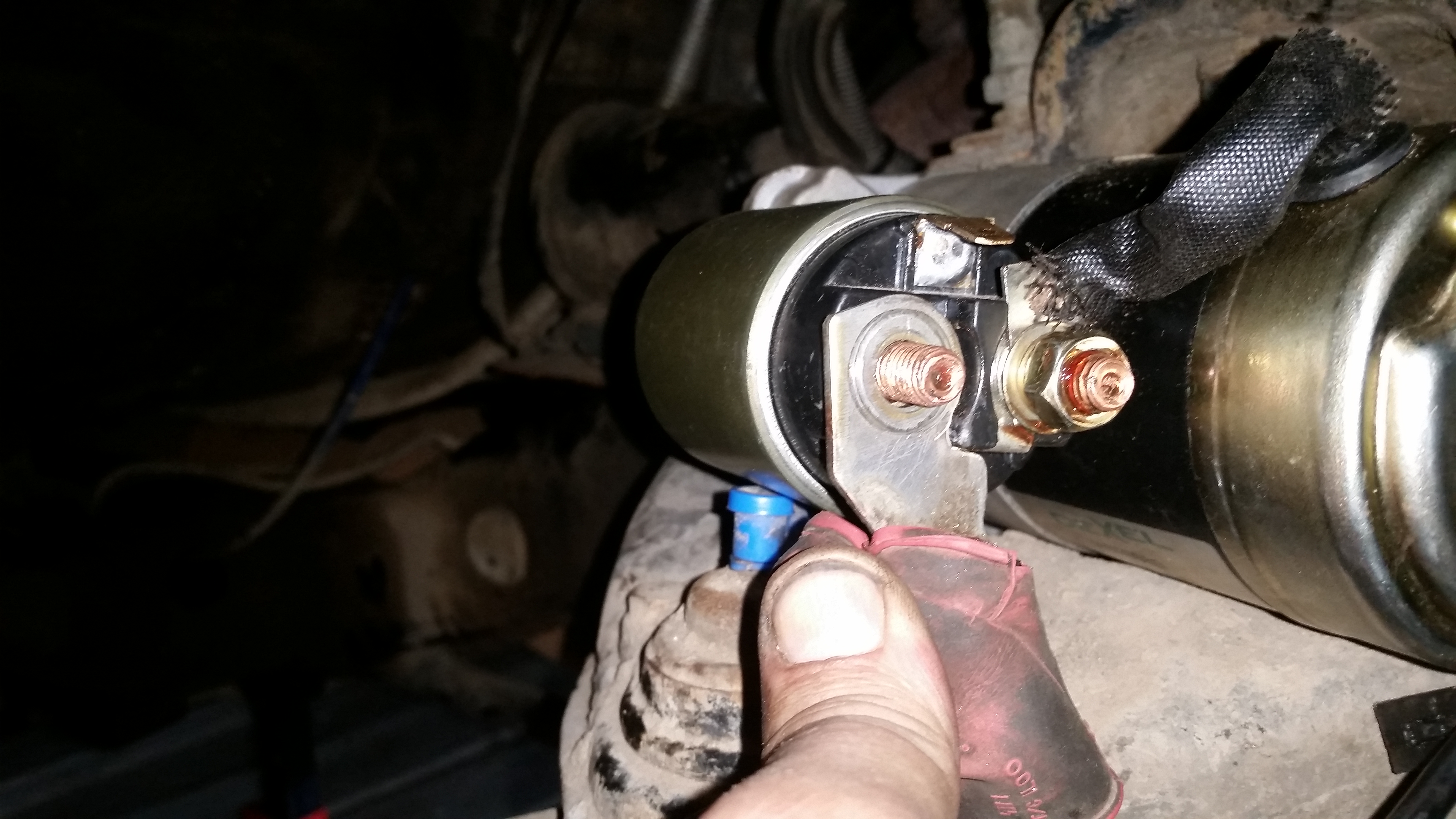

Нет. "Клюв" разной длинны, остальное одинаковое
На всякий случай фото доработки клеммы под "неправильное" втягивающее от газели. В этом варианте клемма ещё дальше от рамы, чем с оригиналом. Единственное что, при случайном самооткручивании клемма может достать до рамы - не забывать проверять при каждой смене масла
