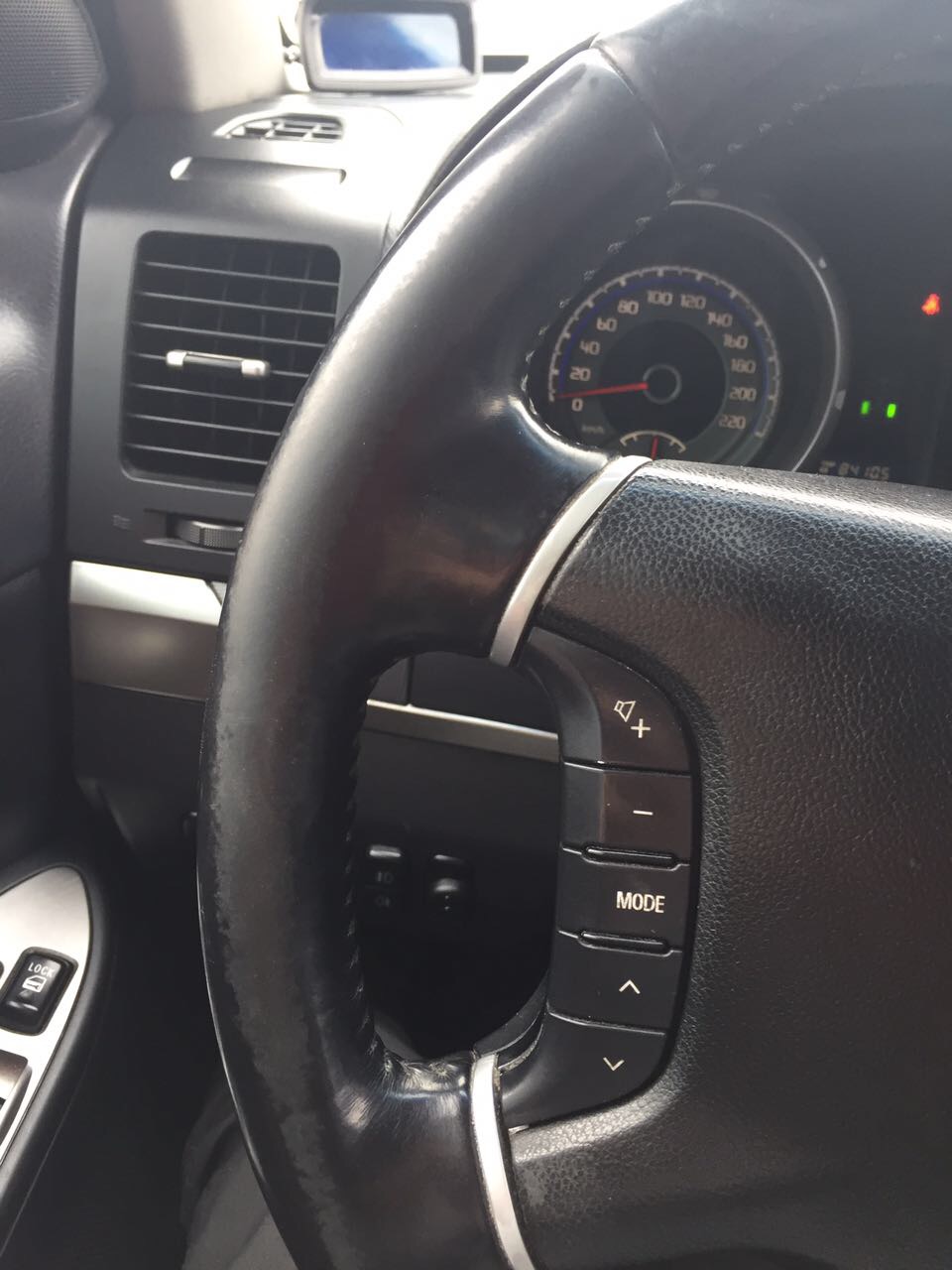

у моего(2011г)таким стал на 90ткм(цена вопроса 2300)на коротышке жены(2007г) на 130ткм как новый.до кризиса машины лучше были)))))))

Не самый хороший вариант судить о пробеге.denktl писал(а):Пацаны, судя по рулю, сколько пробег на машине?
