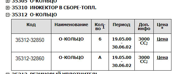

По этой позиции сколько колечек в упаковке?Azan писал(а): Вот ещё номер который подойдёт на 12кл 6G72, от Галлопера 35312-32850.
Что-то запарил я
В самом каталоге elcats.ru кол-во под ней 6 штук указано, цена чуть больше 100 руб. Это нормально?

Чёт проглядел вопрос.... Это цена за 1шт, нормально или нет Х/З, но на запчасти HYUNDAI халява постепенно заканчиваетяdvm99 писал(а):По этой позиции сколько колечек в упаковке?Azan писал(а): Вот ещё номер который подойдёт на 12кл 6G72, от Галлопера 35312-32850.
Что-то запарил я![]()
P.S если по каталогу количество 1 а на машине этих запчастей более 1шт, то поставляется комплектом (прокладки ,вкладыши , кольца поршневые), если количество совпадает то поштучно.

Дык вот это и в блудняк ввело...Azan писал(а): P.S если по каталогу количество 1 а на машине этих запчастей более 1шт, то поставляется комплектом (прокладки ,вкладыши , кольца поршневые), если количество совпадает то поштучно.
На элькатс по этим резинкам две позиции
Правда 35312-32860 походу никто в глаза не видел
Элькатс конечно - каталог ещё тот...

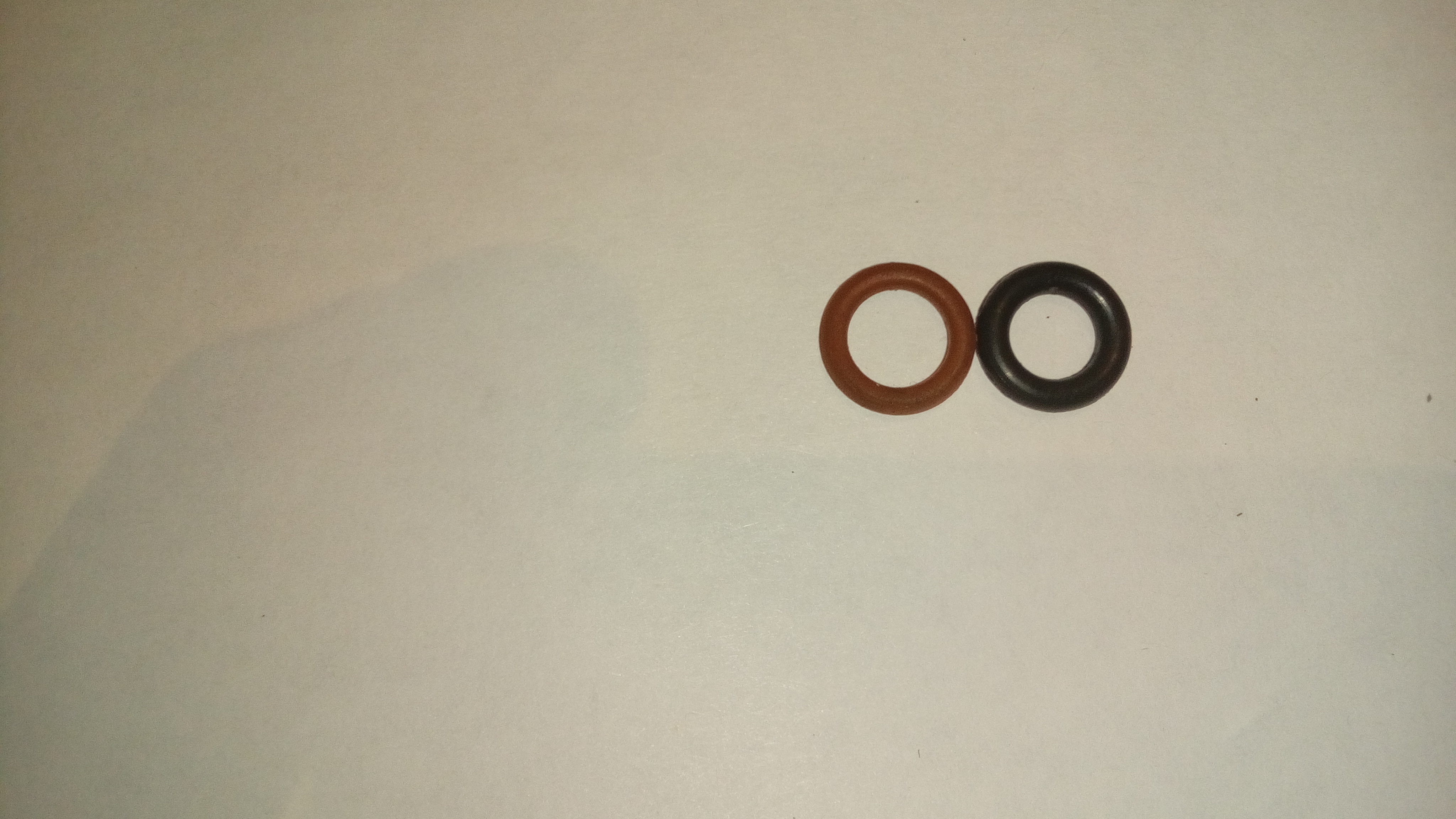

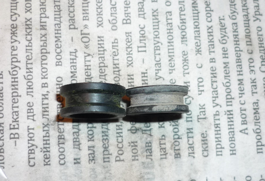

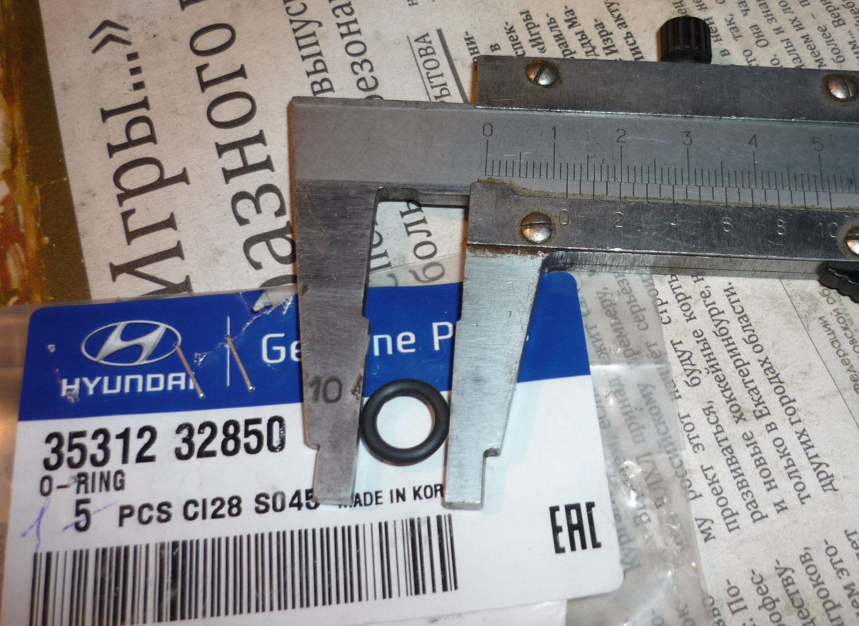

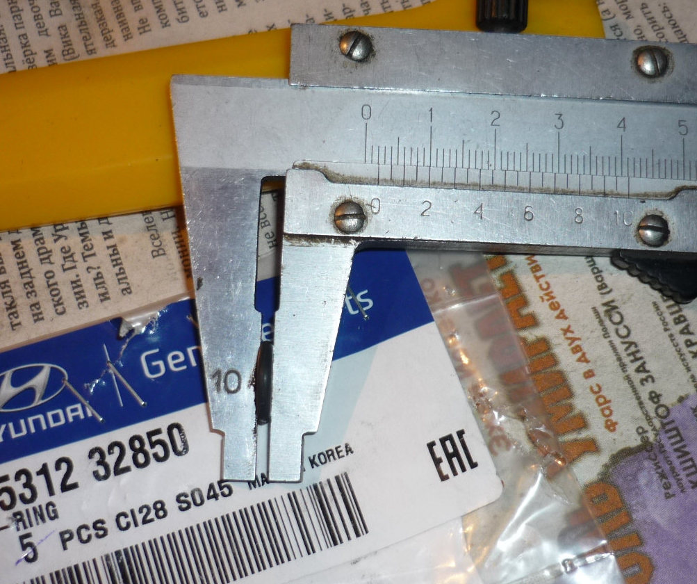

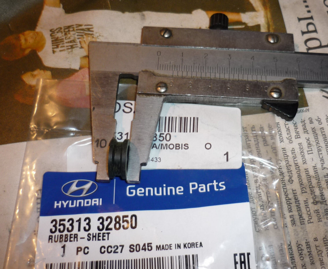

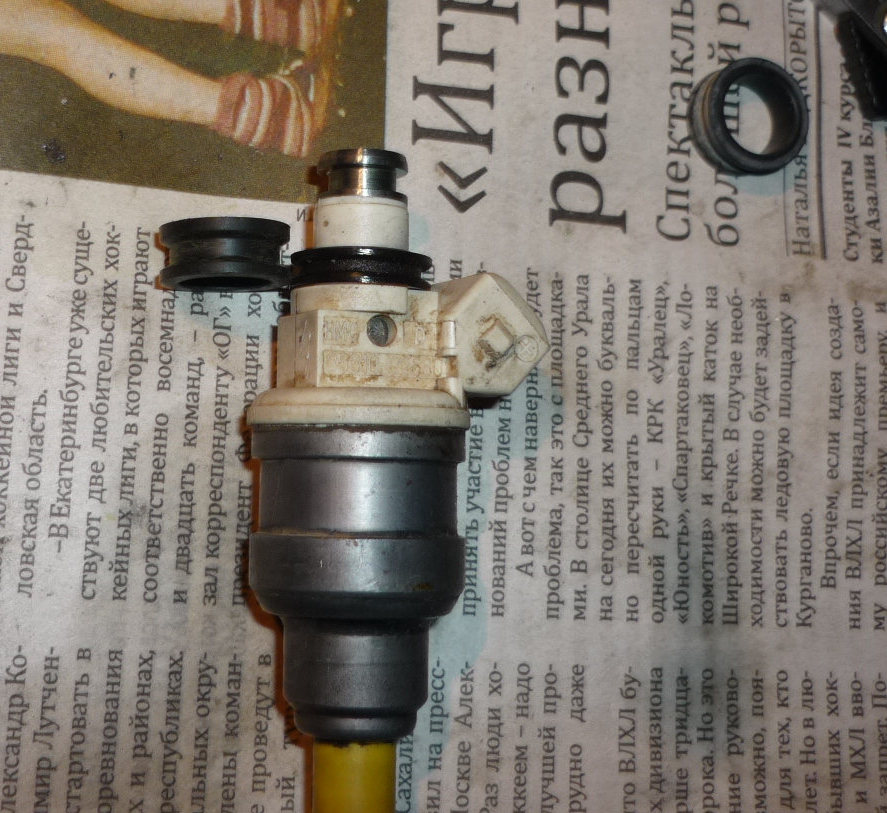

Да, чуда, как и предвиделось, не произошло. В пакетике одно колечно.
Ну ладно, сейчас хоть размер более-менее точно можно снять, пока оно новое и не севшее.

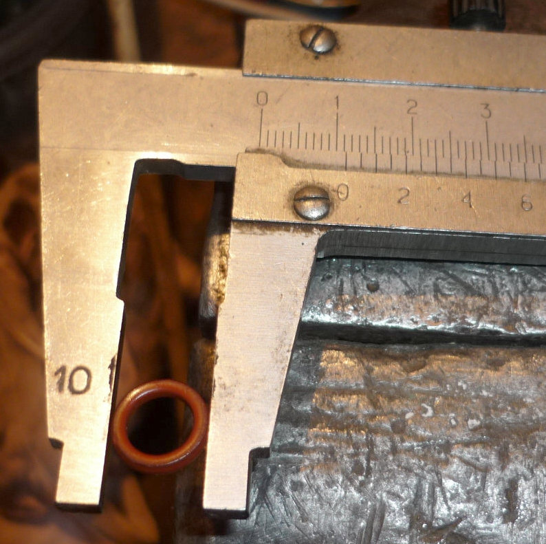

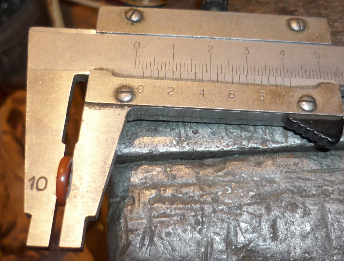

Ну, и небольшой отчётик по размерам:
Хюндаевское новое чуть тоньше чем родное (коричневое), причём б/у-шное.
Посмотрел на алиэкспессе... По хюндаевскому р-ру больше всего подходят TS-2014 и ay-o2014. Но, продают набором не менее 100 шт. Куда их столько...
Ладно, у меня пока есть запас, обойдусь...
Кстати, не заморачивался раньше по поводу второй резинки форсунок, которая сминается при установке.
Честно сказать, раньше вообще думал, что это пластиковое кольцо
Но нынче отмачивал один комплект форсунок в растворителе и не снял эти колечки, дык они восстановили свою форму. Тогда я и понял, что это была резина! И колечки опять стали сминаться. Пока не пробовал их ставить, но думаю будет нормально, т.к. это сминание одноразовое.
Но для острастки заказал одно тоже хюндаевское для снятия исходного замера.
На снимках это колечко видно на форсунке, а рядом новое и восстановленное в растворителе.

ЗЫ
не загрузились фотки с размером родных коричневых колечек.
Добиваю:
Добиваю:
