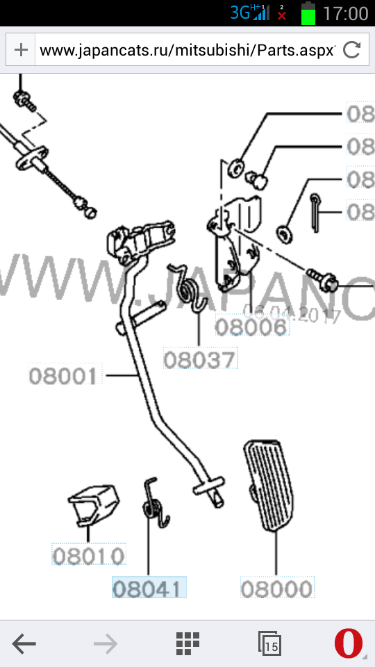

Предполагаю, что ты никогда не ездил на П2 с левым рулем. Объясняю разницу: трос газа на правом руле почти в два раза длиннее, чем на левом. Соответственно, чтобы его протягивать в педали газа стоит более мощная пружина. Т.е. чтобы воздействовать на педаль, надо прикладывать заметно ощутимо большие усилия, чем на левом. На левом она очень мягкая. Как следствие лично мне на левом руле гораздо легче дозировать подачу газа, что особенно критично на бездорожье. Имел возможность сравнить. Поэтому прульные педаль и тросик (донор для свапа у меня был праворульный) поставил на городскую машину, там это не так заметно. А на экспедиционник - леворульные педаль и тросик с городской машины. Понимаю, что для кого-то это полная ерунда. Но вот для меня это оказалось критичным. Этот пункт привел в пример, какие мелочи, на первый взгляд не очевидные, могут вылезти при такой процедуре.Жипер писал(а):alkorh писал(а): 6) Куча мелочей вылезет. Например, педаль газа другая. Причем они даже левый/правый руль отличаются жесткостью пружины, т.к. длина троса газа другая.![]()
Представляю какой ужас испытывают сваперы видя эту пружину и эту педаль газа.

Все понятно, кроме одного: какая пружина в педали газа протягивает трос?

Их там две. Ну и не совсем протягивает, а регулирует усилие.Владимир Михайлович писал(а):Все понятно, кроме одного: какая пружина в педали газа протягивает трос?

Ой, да не смеши - у тебя пружинка с педалькой проблемы, а тут целые КАРДАНЫ.alkorh писал(а): Ох уж эти писатели.Я нигде ни разу не написал, что это проблема, это просто факт, который надо принять во внимание, как и все остальные.
