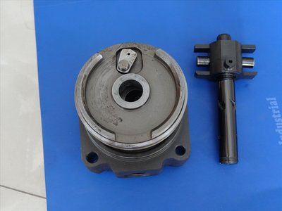

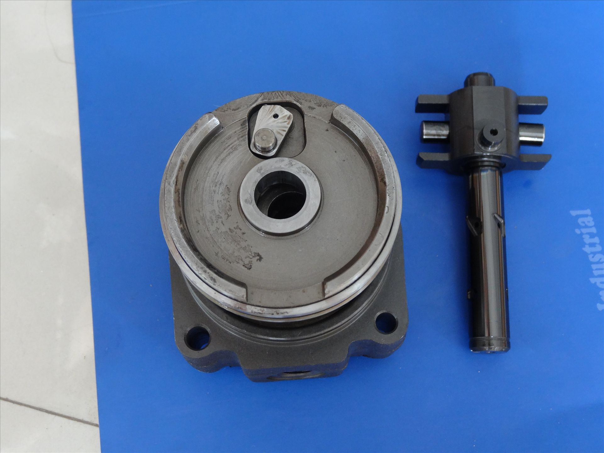

Уважаемый Сергей , Благодарим Вас за запрос. Головка VRZ Ротор: 147901-0520: FOB $ 350 / ПК Готовый шток, может arrage немедленная пересылка после получите компенсацию. Мы прикрепили к вам несколько фотографий для вашей справки. с наилучшими пожеланиями, Пандора Приложение Mob / Whats: 008613287523302 Эл. Почта: pandora@lcwuxing.com Skype: pandora.ji
Sergei Kastulin(2017-04-06 10:58:24)
Качество.головки VRZ Ротор 147901-0520. высокое? оплату производить в какой валюте предпочтительно
Pandora Ji(2017-04-06 10:59:46)
Мы даем вам гарантию качества на 6 месяцев, а для оплаты, доллар США лучше Ротор сказали как на фото.решил рискнуть не сильно большие деньги.
