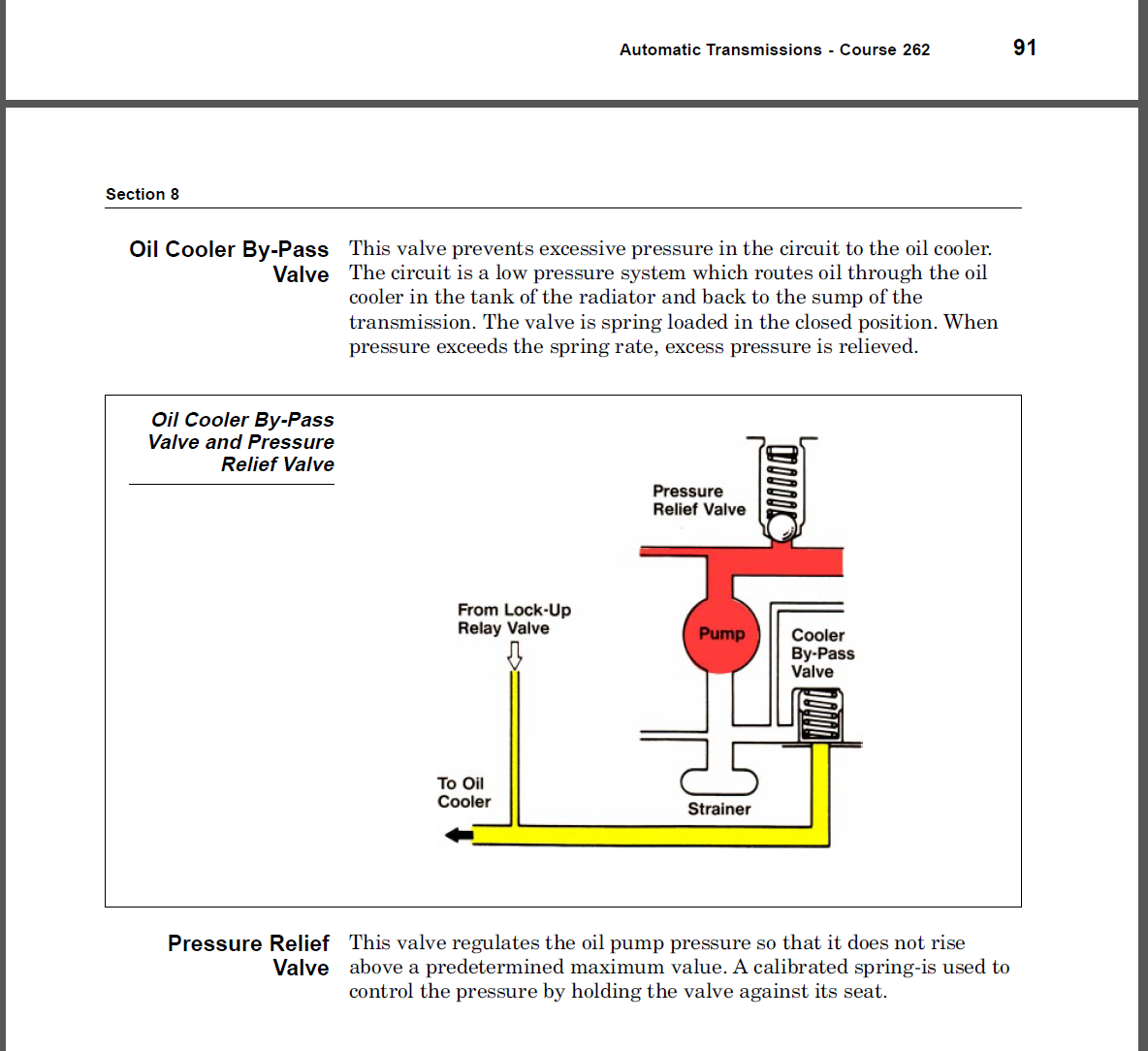

Дабы не быть голословным.
См вложение из тренинга ATSG (Automatic Transmission Group, CША). Тренинг именно по акпп семейства 03-72.

Похоже. По тонкой желтой от клапана включения блокировки весь поток идет вниз-влево на радиатор. А если там передавлено, через клапан вправо на аварийный сброс в поддон.

Владимир Михайлович, это сброс с клапана блокировки, но не с гидротрансформатора. И выше пояснение дано на чистом инглише. Байпасный клапан не дает давлению в кулере превышать определенный предел (угадайте почему

Re: Температура масла в АКПП V4AW2
Нет, это сброс потока бублика через переключающий клапан блокировки. Масло, идущее в режиме отсутствия блокировки имеет путь: насос-переключающий клапан- вход бублика слева-выход бублика справа-переключающий клапан-радиатор- поддон.
В режиме включенной бдокировки: насос-переключенный переключающий клапан-вход бублика справа-выход бублика слева-переключенный переключающий клапан-поддон. Полностью минуя радиатор. Это вторая коробка. А третья отличается тем, что и при заблокированном бублике малая часть масла идет через радиатор через дроссель, но основная часть мимо радиатора в поддон. Это видно по тем гидросхемам, которые я хочу показать...
И вот тут интересный момент. Получается, что анализируя наличие и интенсивность потока масла через радиатор можно получить информацию о причине отсутствия блокировки. Если ток масла имеется, а в момент включения он уменьшился (третья коробка) или пропал(вторая коробка) - значит вся электрика/гидравлика сработала правильно, но манжеты в бублике перепускают и не блокируют фрикционы. Если ток масла существенно не меняется или отсутствует, как было у меня при зависшем обратном клапане, - лезем в гидроблок.

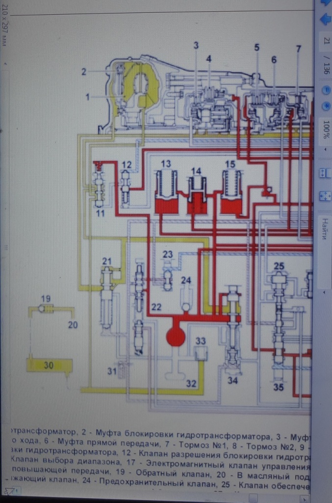

Сделаю фото схемы и покажу, как весь поток...

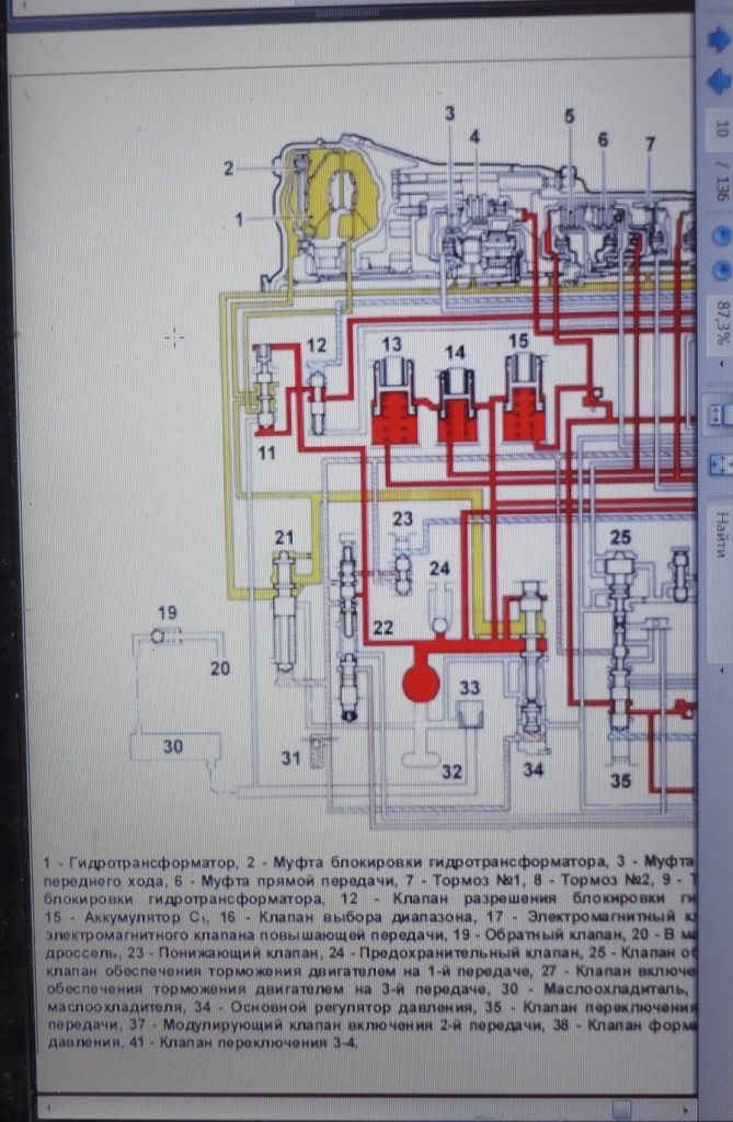

вот два фрагмента гидросхемы второй коробки, где:
11 - клапан включения блокировки
30 - радиатор
19 - обратный клапан
20 - слив в поддон
Видно, как при незаблокированном бублике все масло течет через радиатор, желтым цветом.
На втором фрагменте клапан переключен, и через радиатор тока масла нет вовсе. Бублик заблокирован.
30 - радиатор
20 - слив в поддон

Владимир Михайлович, а что значат цвета гидроконтуров на схеме?
