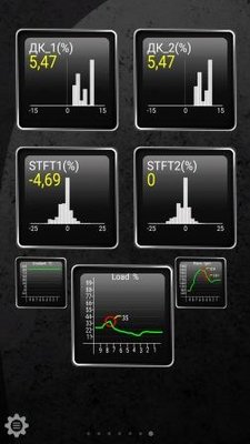

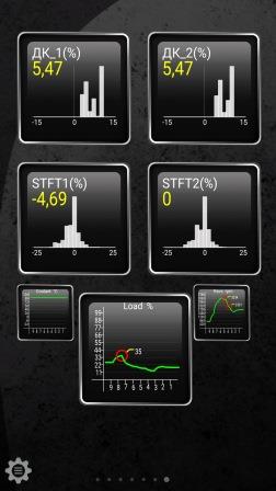

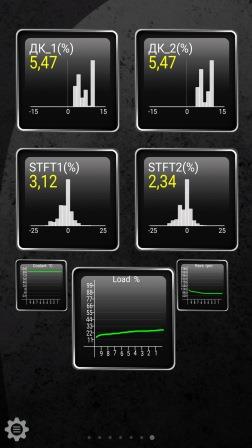

Добрый день! начну с конца... попробую в понедельник местных ГБО-шников... пусть попробуют настроить.. ну а в перспективе (ближайшей) кабель, ноут и буду изучать тему, чтоб делать самому.
Далее.. проехал на бензине около 70 км (смешанный цикл, манера езды всякая и тапку в пол, и черепаха) вот что получилась.... это данные на ХХ.. и на перегазовке.. но это я стою на месте, как я понимаю, на бензине все приходит в норму ДК заметно уменьшилась,... на газу по обе стороны хоть на ХХ хоть в движении было 12,5..
Какой можно сделать вывод?
мои мысли: ЛЗ тут не причем! криво настоено ГБО! надо искать ГБО-шников+самому учится...
в свое время с фольцем обучился работать в VAGCOM думаю тут не намного сложнее?
Еще что напрягает немного... расход газа получается 60л. на 240 км хватает...
такие вот дела!
Готов выслушать Ваши мысли, предложения, советы
Заранее благодарен!
З.Ы. ГБО у меня Альфа 8

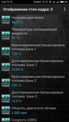

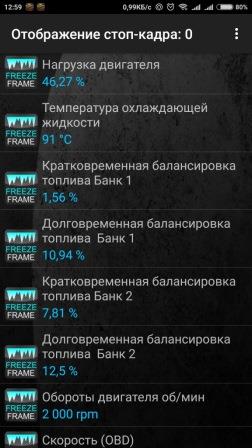

Долговременная коррекция пошла с 12,5 к в меньшую сторону...(щас 5,47 вроде на обеих сторонах, но проехал мало еще)
но вышла ошибка 0306... и двигатель работает не ровно на газу.. поддергивает его...
ГБО Альфа М, форсунки незнаю какие, с подогревом, Редуктор тоже не знаю какой...
Пока только в процессе изучения у меня все
На бензине работает ровно и четко... при установке ГБО свечи/ВВ провода/резинки на форсунках(по 3 шт.) все поменяно было.... че к чему на 6 цилиндр пропуски пошли???
ГБО-шник будет еще смотреть через пару дней
