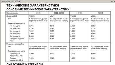

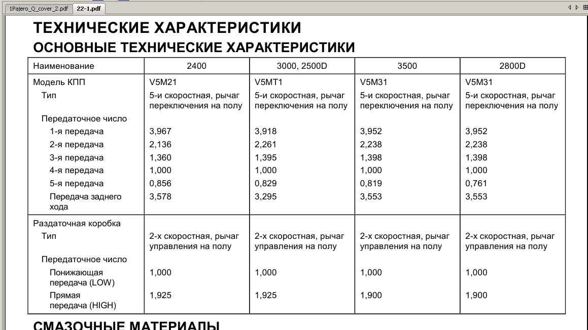

Re: Super Select некорректная работа включения
кпп 5 у нас 0,829, а у 4М40 - 0,761, В РК у меня пара 1,9..а у 4М40 - 2,1..меняем и имеем на трассе скорость повыше, на понижайке скорость пониже..SNOOPER писал(а):А чем коробка от Люси или Спорта не устраивает?Pteradaktel писал(а):да не хабы хочу)) хочу коробку с раздаткой от 4М40..эх, кто-бы согласовал колокол..ппц, цены бы машинке не было..

Я вялотекуще канаюсь с этой темой. Решил взять мкпп от 6ж74 и от 4м40, внутрянка почти одинаковая, думаю просто заменить шестерни 5й передачи. Коробки достал, но не разбирал пока.Pteradaktel писал(а):кпп 5 у нас 0,829, а у 4М40 - 0,761, В РК у меня пара 1,9..а у 4М40 - 2,1..меняем и имеем на трассе скорость повыше, на понижайке скорость пониже..SNOOPER писал(а):А чем коробка от Люси или Спорта не устраивает?Pteradaktel писал(а):да не хабы хочу)) хочу коробку с раздаткой от 4М40..эх, кто-бы согласовал колокол..ппц, цены бы машинке не было..

ппц, еще одной мечты меньше..
будем теперь просто коробку 6ти ступку искать)))
