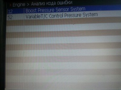

Всем доброго времени суток!!! Да скан подключал когда чек горел,показывал на одном ошибку 52,на другом датчик буста. Сейчас ошибка пропала. Сосательной силы хватает,чтобы лапка уходила до упора т.к. она двигается легко. А кто такой свят? Как найти?

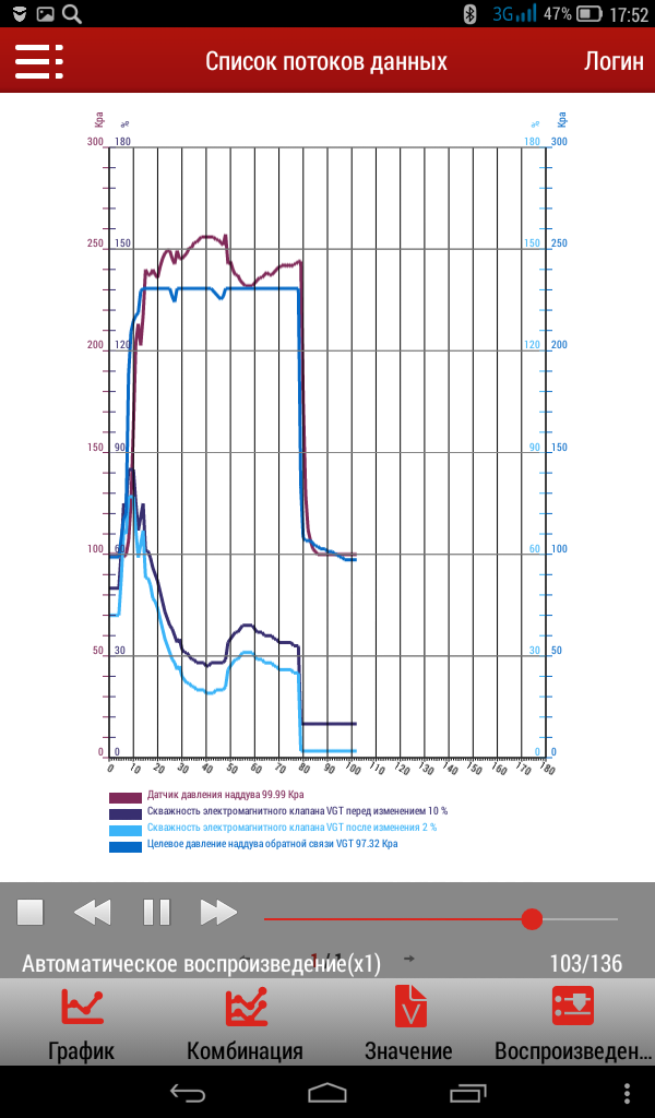

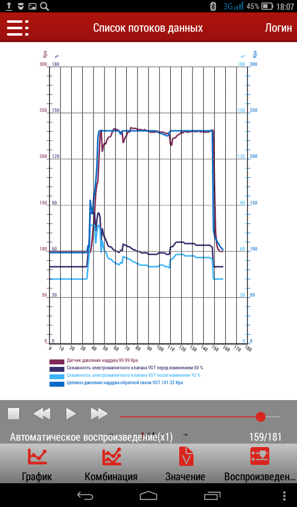

Саша правильно говорит. Нужно посмотреть и записать давление турбы снизу доверху. В графике сразу будет понятно- в какую сторону шагать и нужно ли вообще :)
Вот типо токого-
Исправно
Передув

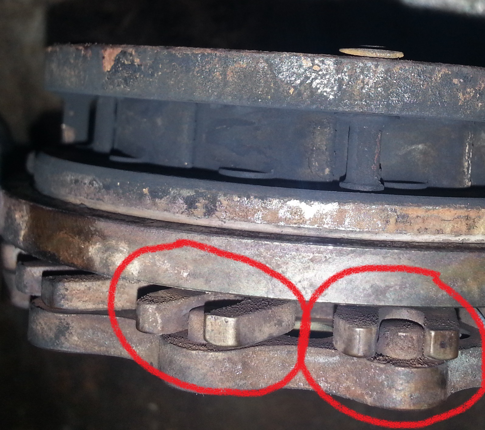

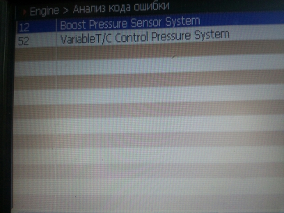

ГРМ ни при чем. Описанные ошибки говорят о несиправности: 52 - соленоид mr 204853, 12 Датчик давления наддува mr 299300. 1. Проверяете сопротивление соленоида: должно быть 34-36 Ом, 2. Ищете датчик буста, можно б/у. Неисправность возникает при прогреве, поскольку турбина на холодную не работает в полную силу. При достижении рабочей температуры EFI начинает считывать показания. Эти ошибки, скорее всего, есть следствие основной неисправности - подклинивание лопаток.
