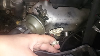

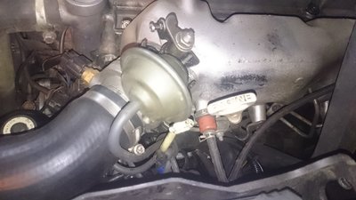

В процессе поиска неисправностей протянул хомуты и заменил их на топливных трубках, идущих к ТНВД. Теперь при прокачивании помпой на фильтре кнопка становится упругой. Хотя воздух вряд-ли из системы выгнал при отвернутом винте прокачки. Как лучше прокачать? А то тут несколько способов описано, при включенном зажигании или только помпой качать, трубку обратки отворачивать?
Еще около впускного коллектора обнаружил провод с белой фишкой. Но куда он должен быть подключен не нашел при беглом осмотре. Что это за провод может быть?

В DATA-LIST по строке 13 "Электромагнитный клапан управления углом опережения впрыска" (т.е. TCV) при условиях: двигатель прогрет, холостой ход указано как норматив - 0%. И лишь при оборотах 2500 мин - 35-45%. Почему так? Ошибка?Dizel Man писал(а):В Вашем случае, при диагностике, нужно смотреть параметры TMG и TCV. У исправного насоса параметры TMG target и TMG actual, должны быть одинаковыми, а TCV от 30 до 45%. При работающем на холостых оборотах, прогретом двигателе...
