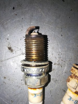

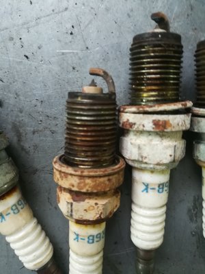

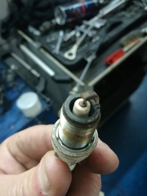

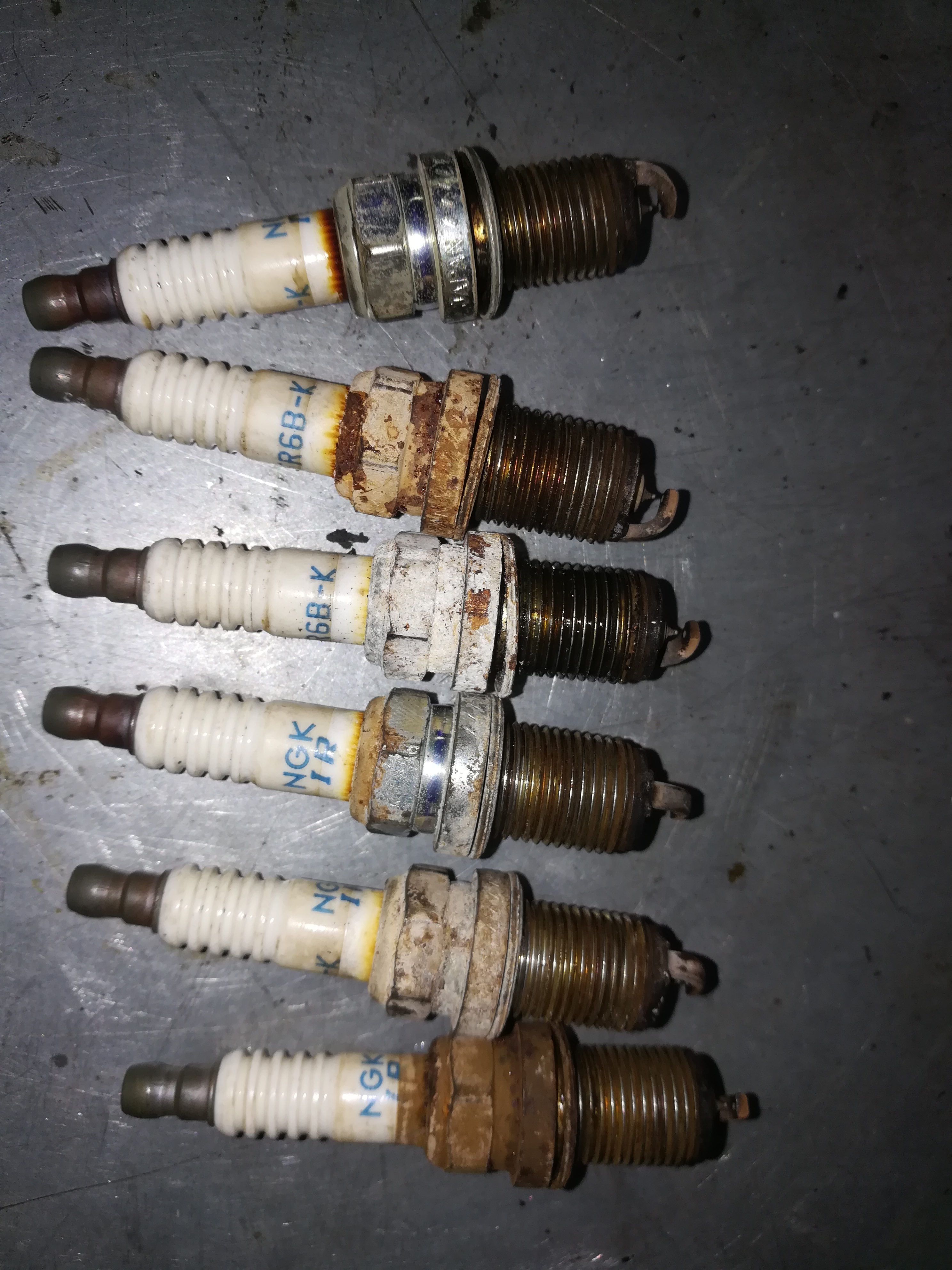

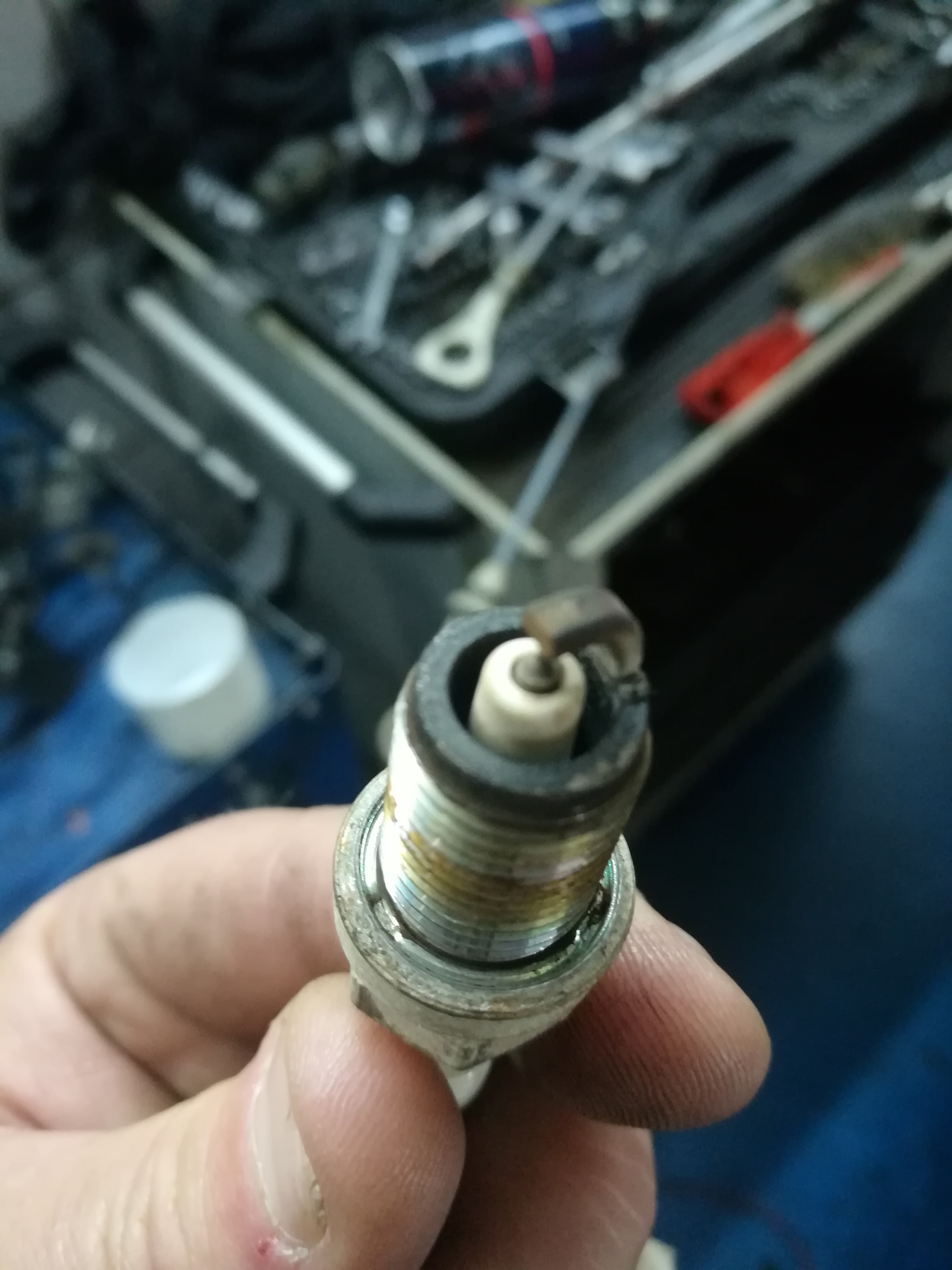

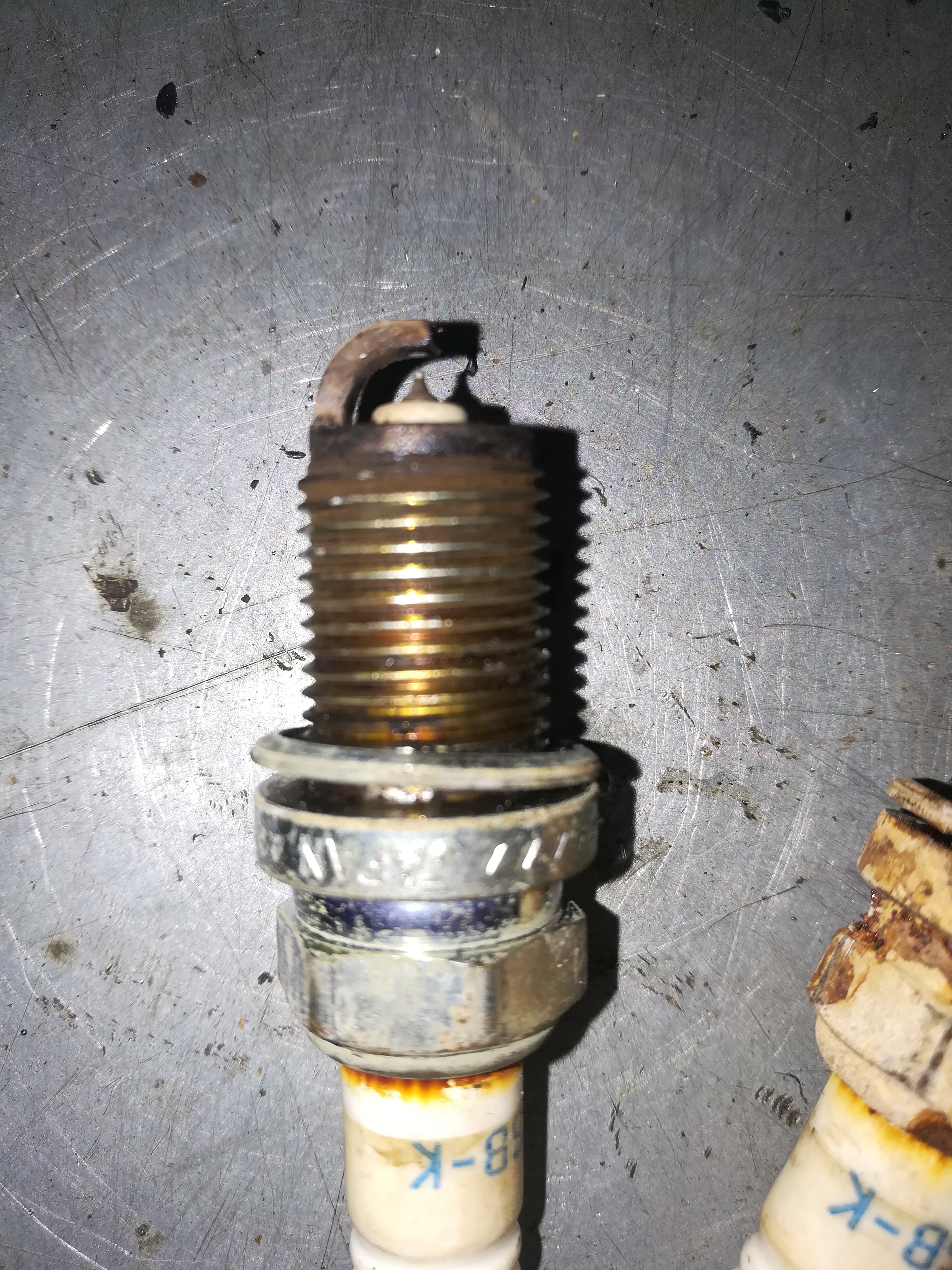

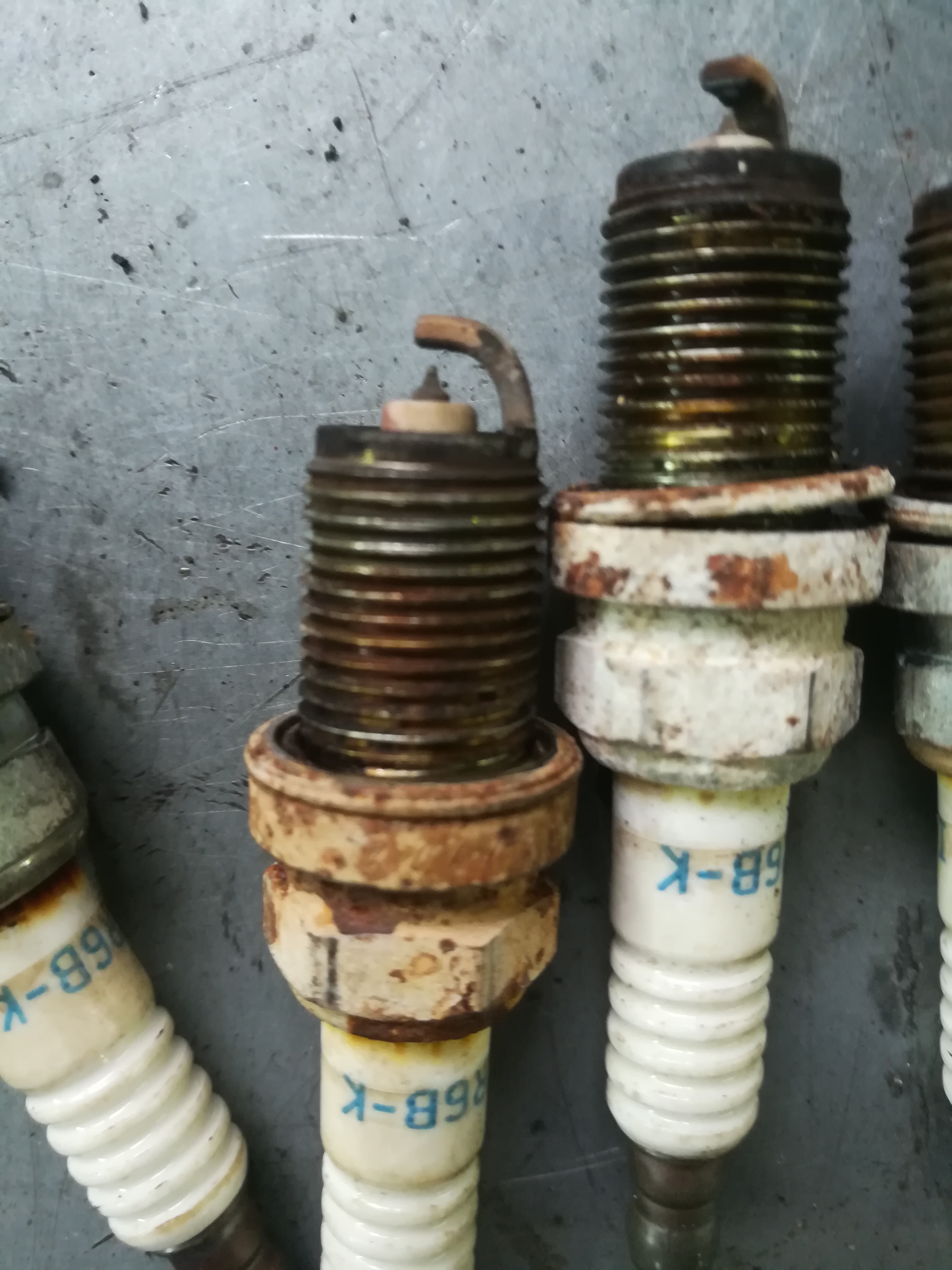

Заменил свои свечи. Пробег на них составил 114857 км. К этому моменту свечи уже явно выходили свой срок. Судя по их внешнему виду. Иридиевая напайка на боковом электроде полностью выгорела. Виден прорыв газов через изоляторы. Но при этом, никаких явных симптомов фактического выхода свечей из строя по поведению машины заметно не было. После замены машина нисколько не поменяла своего характера ;-)
Судя по изоляторам, бензин в Москве и области очень даже ничего! Вопреки слухам ;-)
В общем, вывод такой: свечи надо менять не позже 90 тыс.км. Хотя, и до 150 т.км. вполне можно дотянуть ::-D:

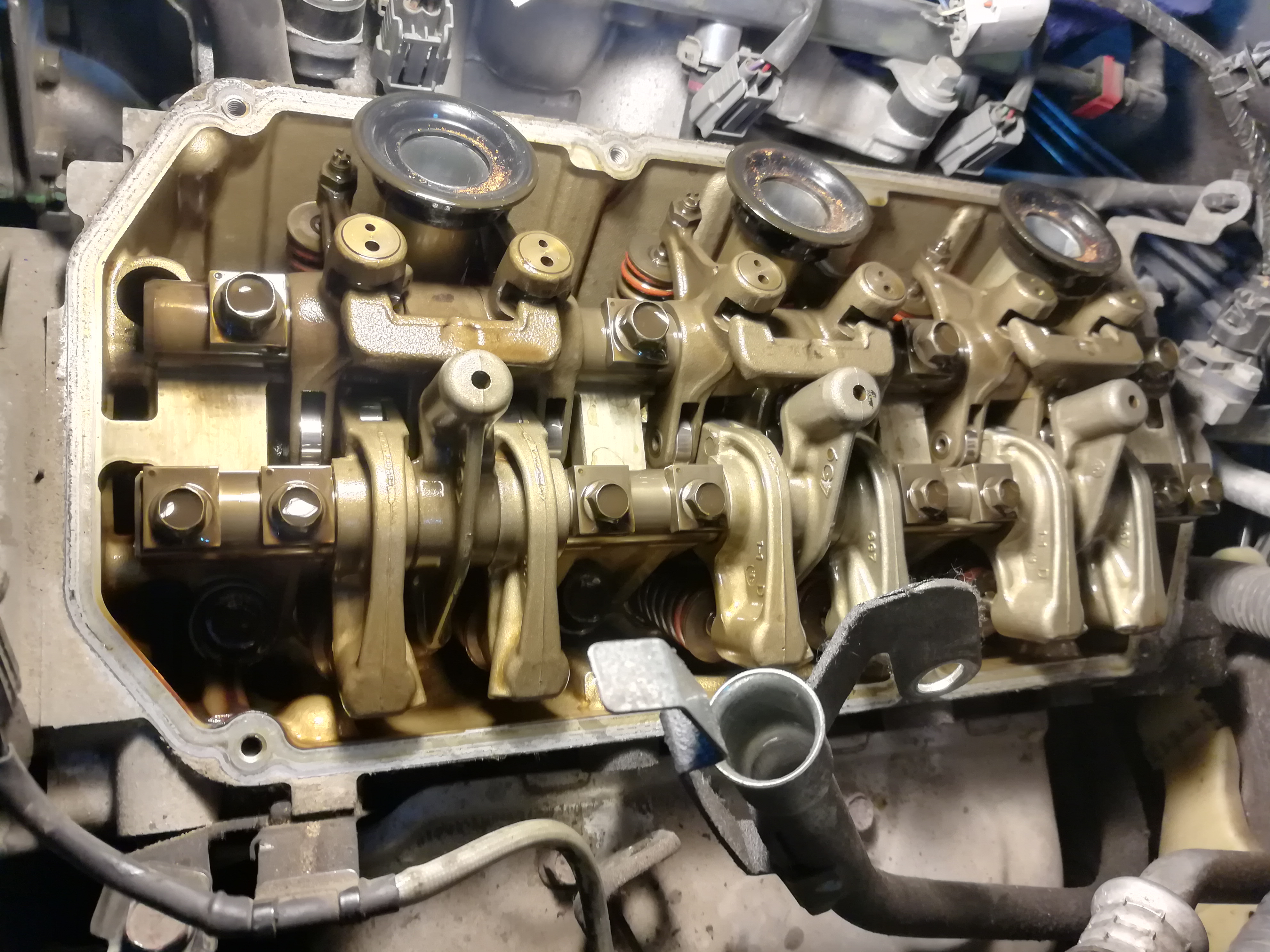

ЗЫ. Кстати, двигатель внутри чистый после трех лет на Лукойл Армотек! ::-P:

Да, свечки очень даже ничего после 115 тыс. Да и на 95 бензине, как я понимаю. А бензин тоже лукойловский, как и масло?

Бензин 95-й, в основном. Заправляюсь, где придется ;-) На любых заправках, кроме ТрансАЗС и ОРТК. Масло Лукойл Армотек 5W40 уже третий год.

Андрей ! Масло на резьбе? С телефона, плохо видно . И ещё . Так понимаю , и 92-ой иногда льёшь?

Масла на резьбе я не заметил. Пробой изоляторов и выгоревшие электроды - да. Но масла не было.
92-й лью крааайне редко. Когда нарываюсь на отсутствие 95-го. Основные мои заправки - Роснефть, Татнефть, Газпромнефть, Лукойл(редко. из-за гораздо большей стоимости).
