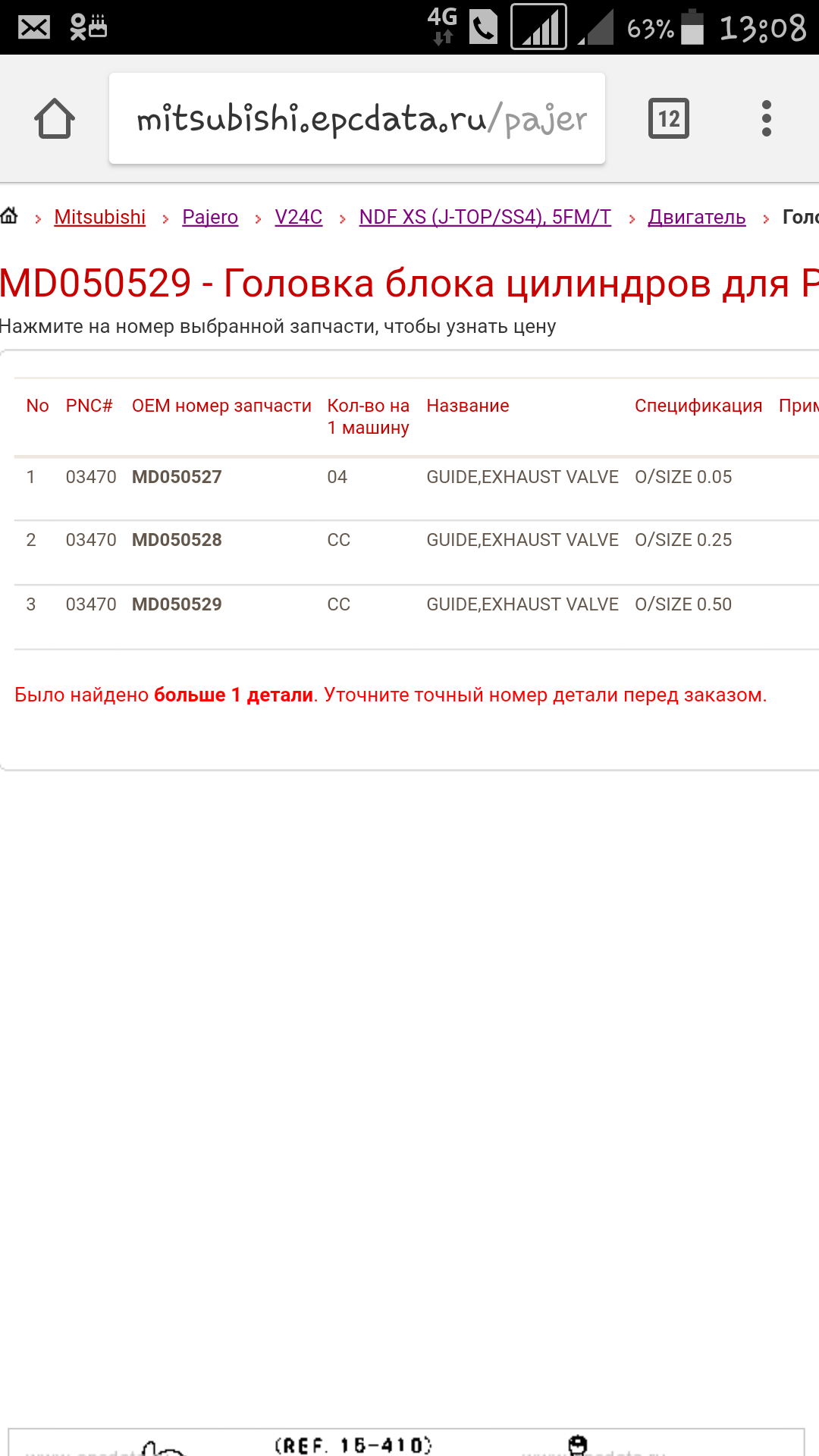

Всем привет . Оказалась сломана направляющая клапана

- Откуда: Н.Пойма
Re: сильно кидает масла с подключенным генератором
Работал ровно . Вот теперь не могу понять как выбрать направляющиеSNOOPER писал(а):Так он же троил.
Ровно....Значит сейчас вообще не услышишь.
А направляйки нужно измерять что стоят. И брать с увеличением.

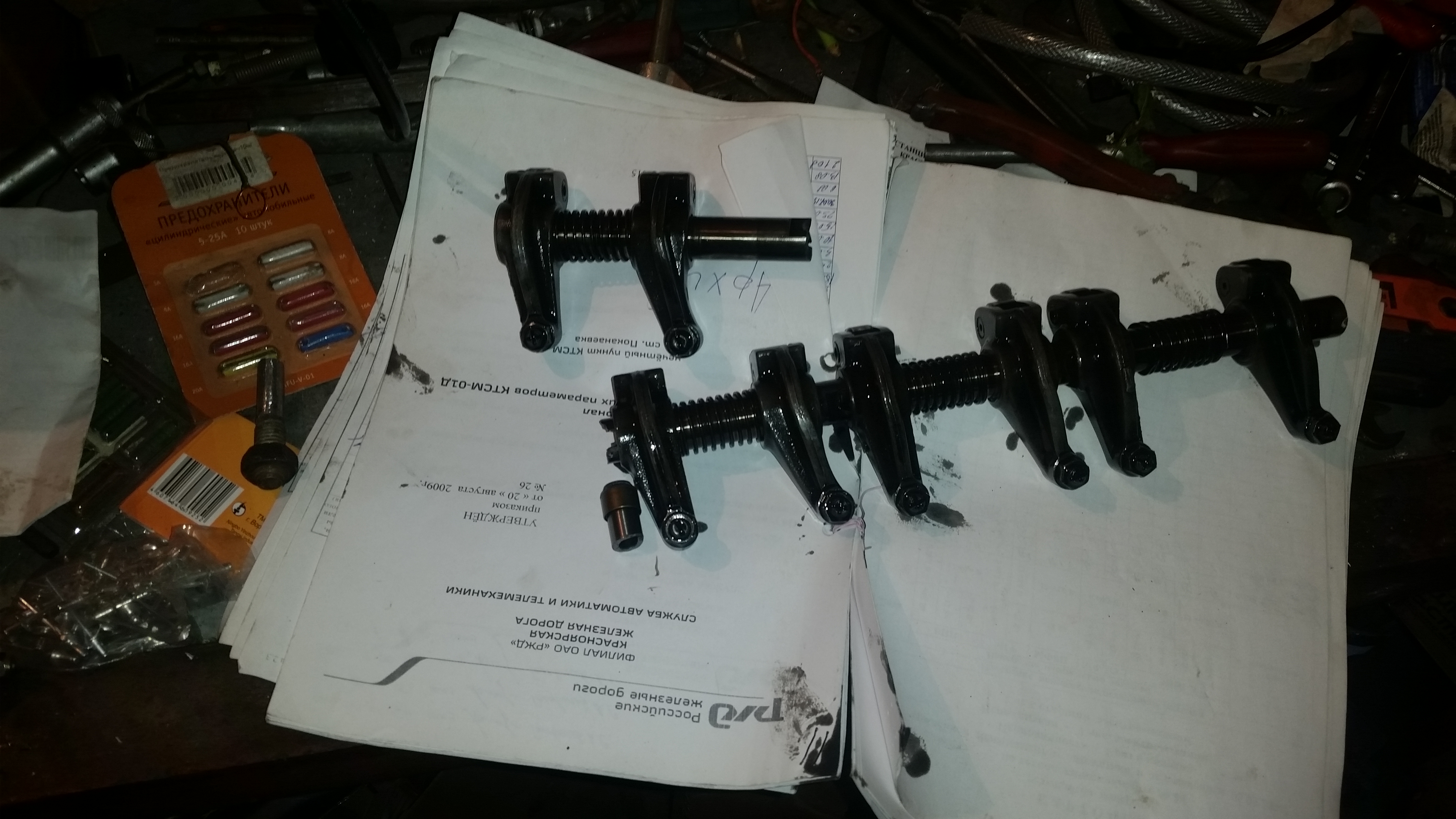

Всем привет . Кратко о предыдущем . После покупки М.П.1991г 4д56 я отъезда два дня и двиг задымил . Прежний хозяин уверял что беда от колпачков . Решил сменить их и сразу же на первом обноружил сломаную направляющию . Решил что причина найдена . Вчера с забрав направляющию все заменил и собрал . Итог в том что не что не изменилось . Дымит дальше . Ещё заметил что сильно давить масло с турбины . Почитав про возможные причины думаю что проблема в картерных газах что масло не сливается с турбины и его давит .
