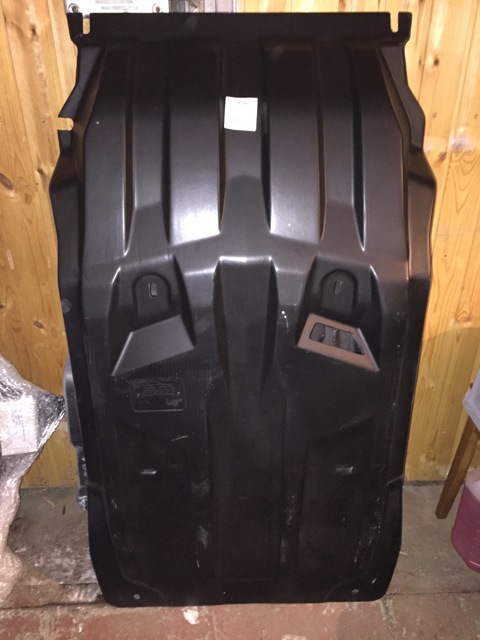

Прочитав данный опус скажу , работал в одной известной фирме по изготовлению аэродинамического обвеса . так вот прикинув х... к носу скажу что сам силовик как и писал Саня МШУ , будет весить -будь здоров ! и нужно учитывать то что места креплений в самом бампере (детале) должны иметь серьёзную жёсткость , то бишь железные . и должны быть вклеены в саму деталь! иначе всё сложится . Далее , думаю все прекрасно представляют себе роль СИЛОВОГО бампера , как- удар , нагрузка и т.д . по моим подсчётам стеклобампер должен иметь стенку от 20мм ! а какой вес ? - охренеть прибавим к нему крепления . получается что не на много он будет легче железного . но тут и свои плюсы есть , как- не натянут за железный бампер и он не ржавеет всё . деревья таким уже не повалишь после рюмашки))) все этим балуются . а вот ремонтопригодность под сомнением ибо ,стекломат содержит толи парафин толи ещё что в общем при взаимодействии со смолой он растворяется благодоря чему его и растягивают убирая воздух когда выклеивают деталь . потом при мех. воздействии кусок этого стеломата , не важно какого 600й или900й похожи на сухой веник и не поддаются ремонту в отличии от железа . Не скрою тоже думал о таком бампере . но во первых это нужно ставить на поток , иначе нечего заваривать всю кашу .что мастемодель что матрица будут весить кило 300 не меньше . прибавим к этому то после выклейки деталь обтачивают (края) болгаркой . пылища - пипец какая . думал прадать силовик и поставить стоковый с площадкой под лебёдку , но поступлю по другому , верхнюю ферму (дугу) мы сделаем быстросъёмную , конусные соединения со сквозным креплением болта ,и окрашу в цвет кузова , визуально без дуги это обычный бампер , ну не много угловат))) как то так .
Последний раз редактировалось gansales 20 май 2017, 07:40, всего редактировалось 1 раз.
Паджеро 4 . 3.0 . 12 год.
Андрей.

ПС Кстати их бампер сейчас стоит на Патриоте, вес все же меньше стального, толщина "пугает".
А как будет держать, посмотрим.
