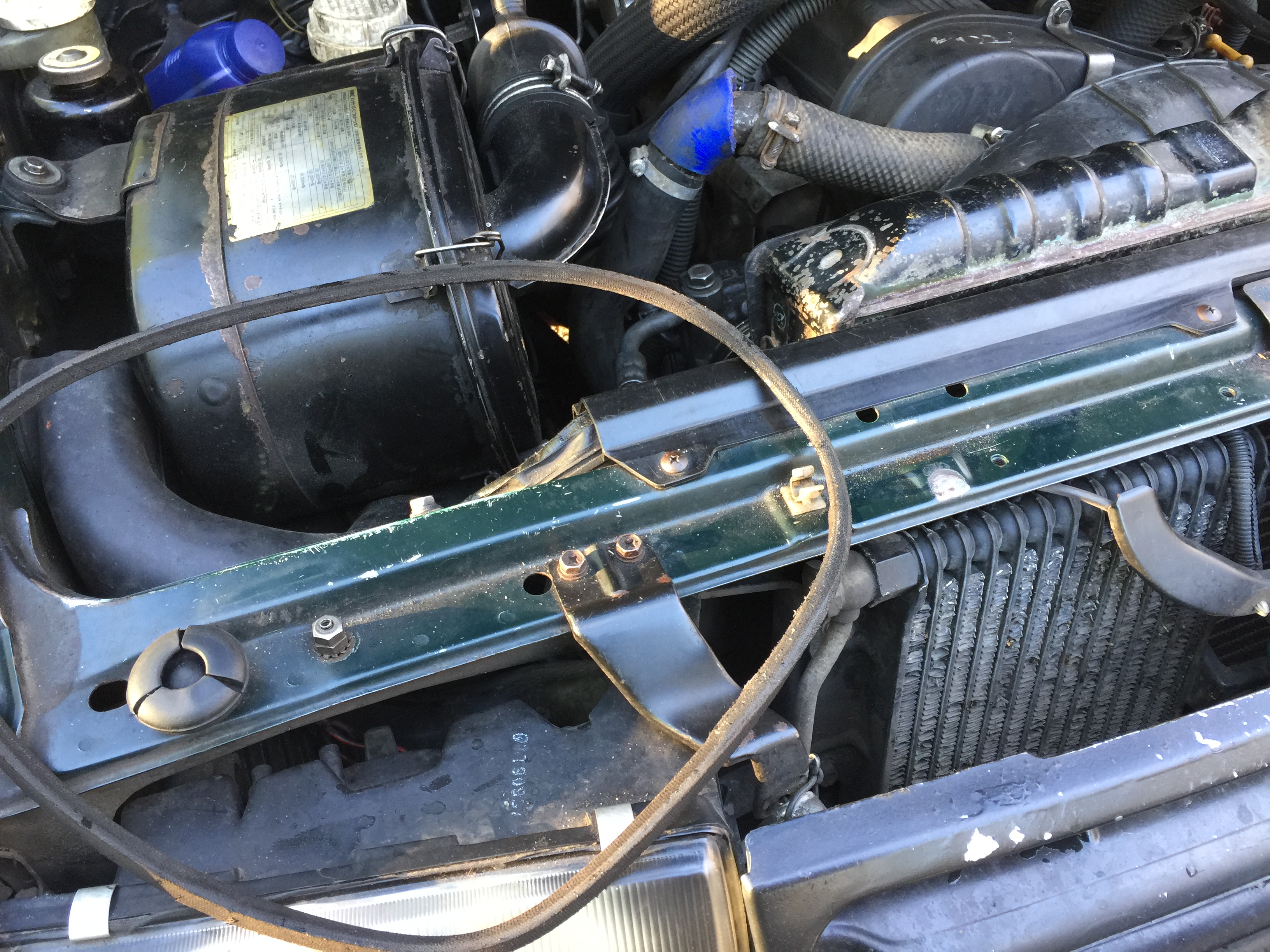

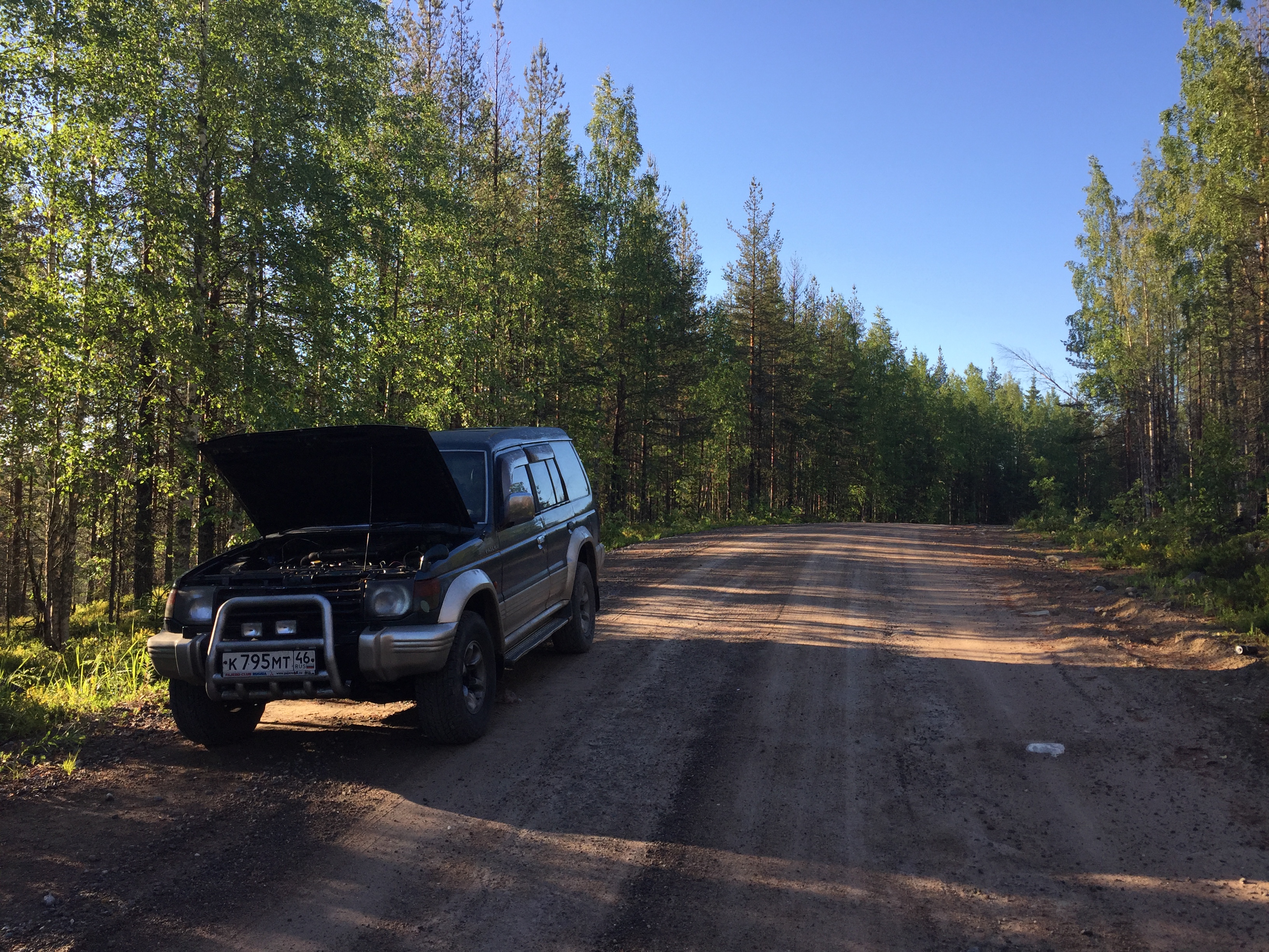

ВСЕМ ПРИВЕТ!!!)Накаркали)!! Выехал на родную грунтовку и на пару ямках тряхнуло и встал в 150км от дома без напряжения в борт сети моего ведёрка!) Два провода на прямую решили проблему)) только б доехать)

В 100 км от дома сдох ремень генератора,поставил ремень оказалось что здох акум,пришлось всё-таки вызывать дела с деревни на помощь),привезли акум и я уже благополучно вернулся домой!))

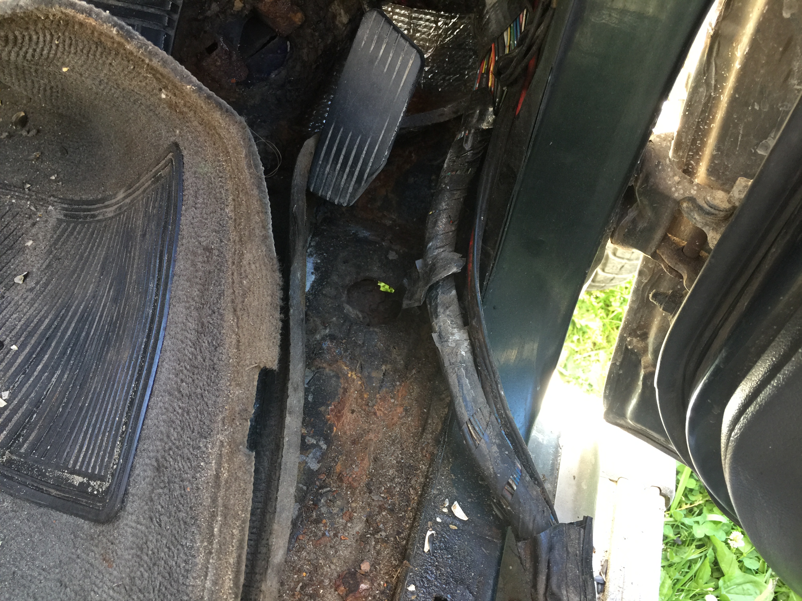

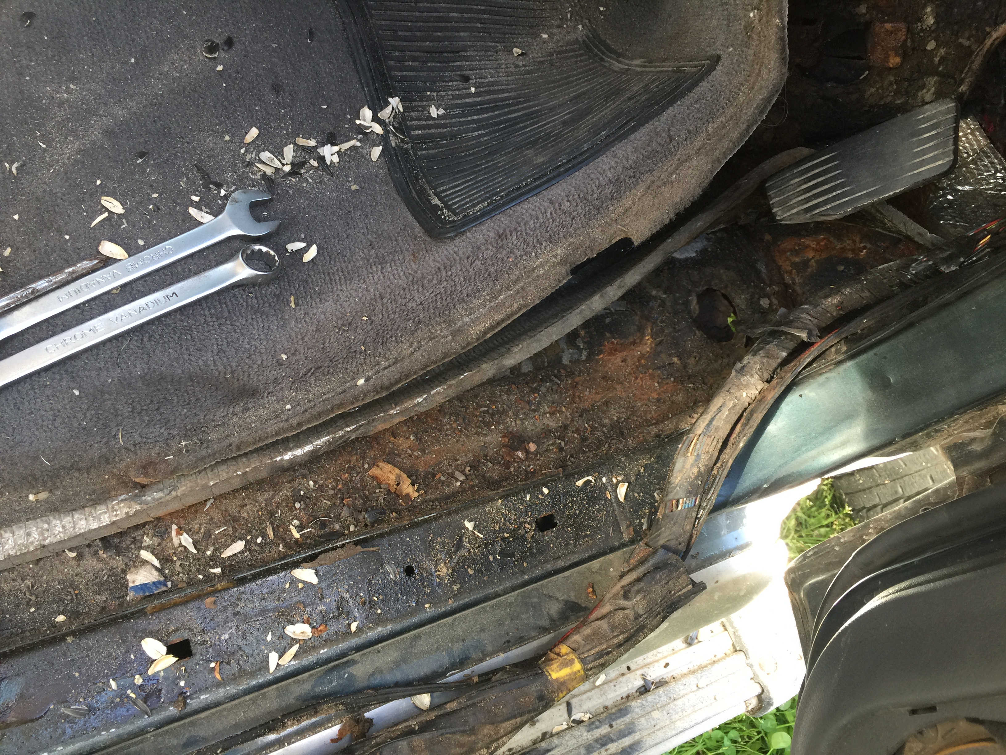

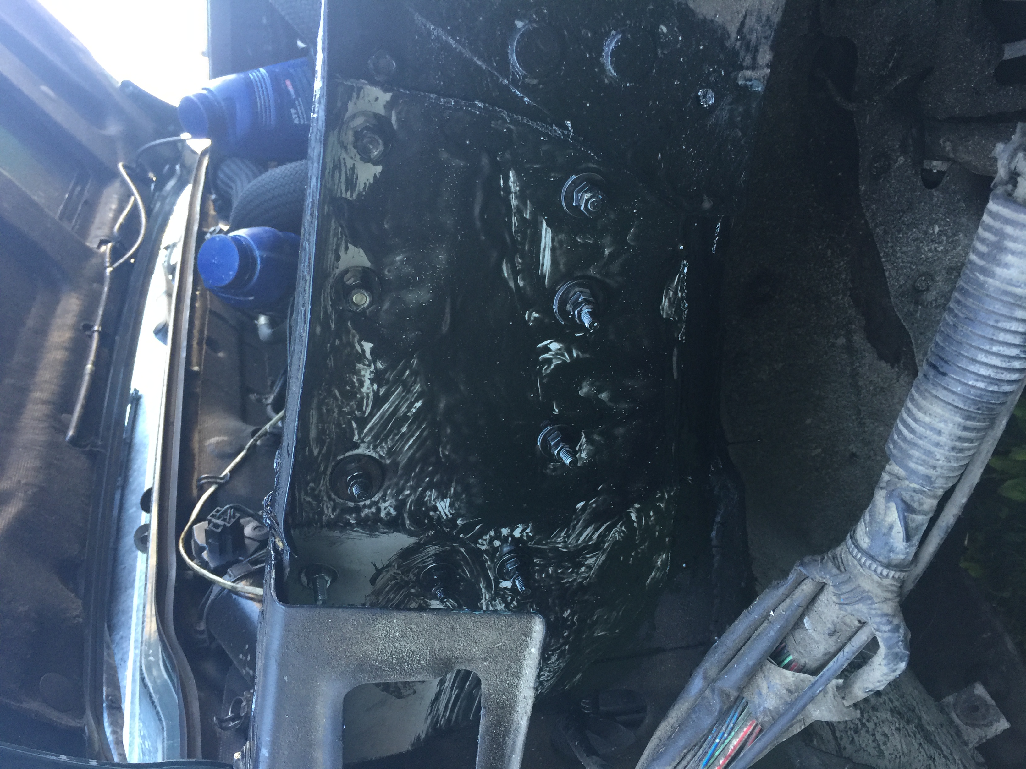

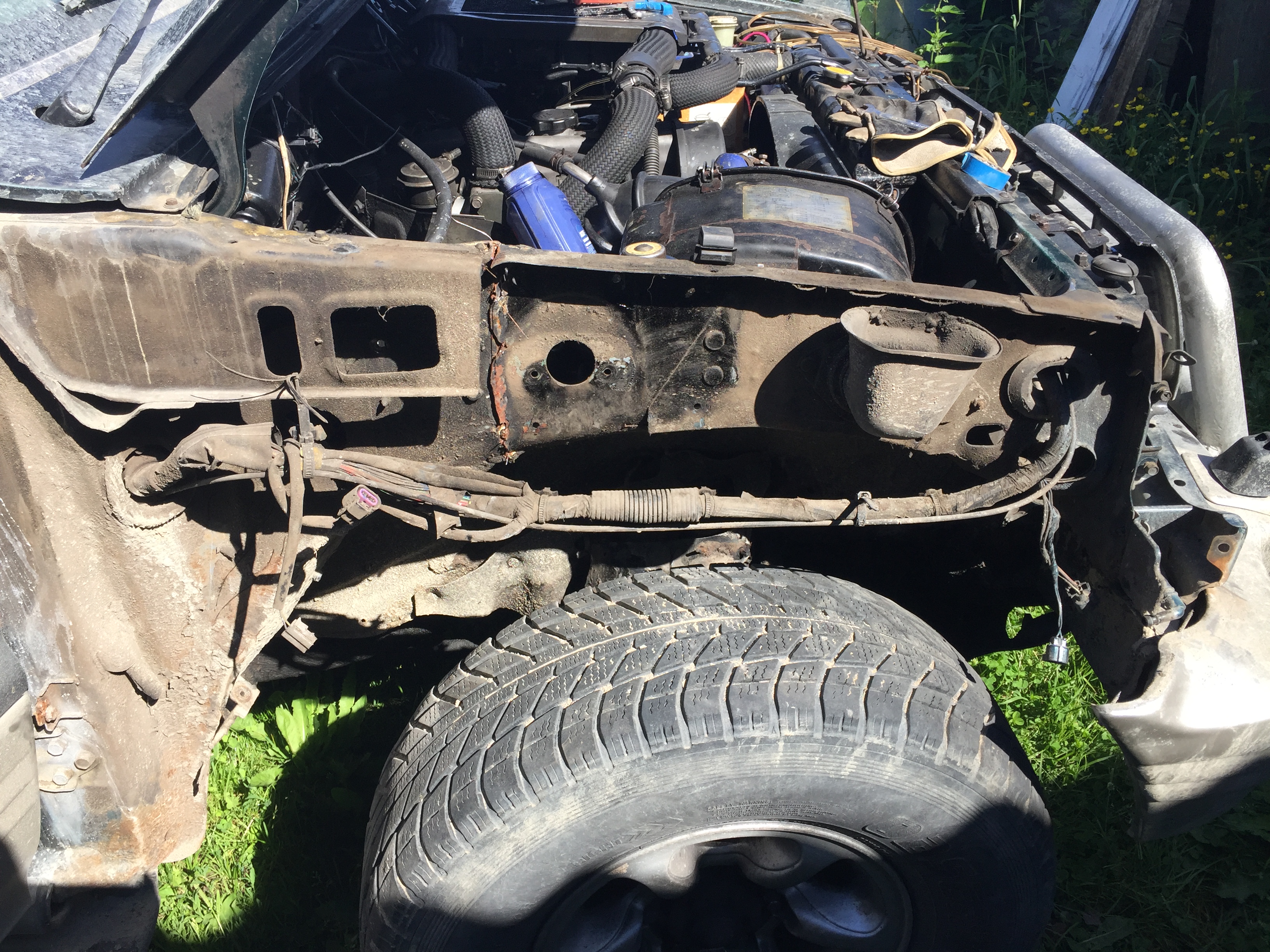

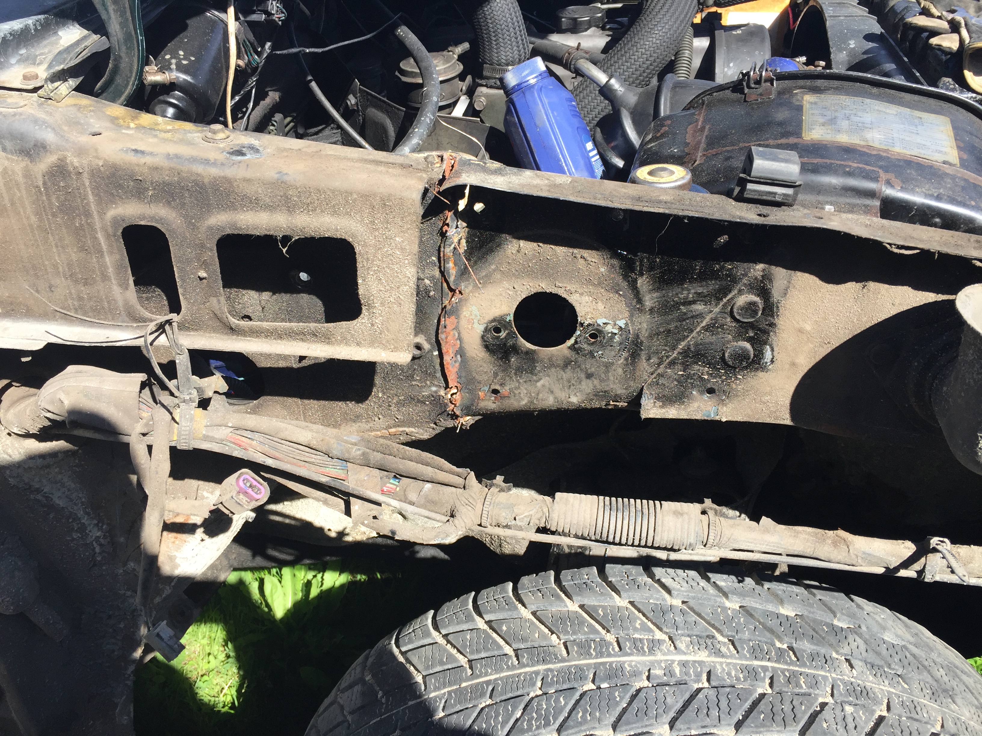

Кузов вроде неплохой)!сгнила одна опора подушки под водительским сиденьем из за этого порвало крыло((. Насрали автоматом да замазали шпаклёвкой))

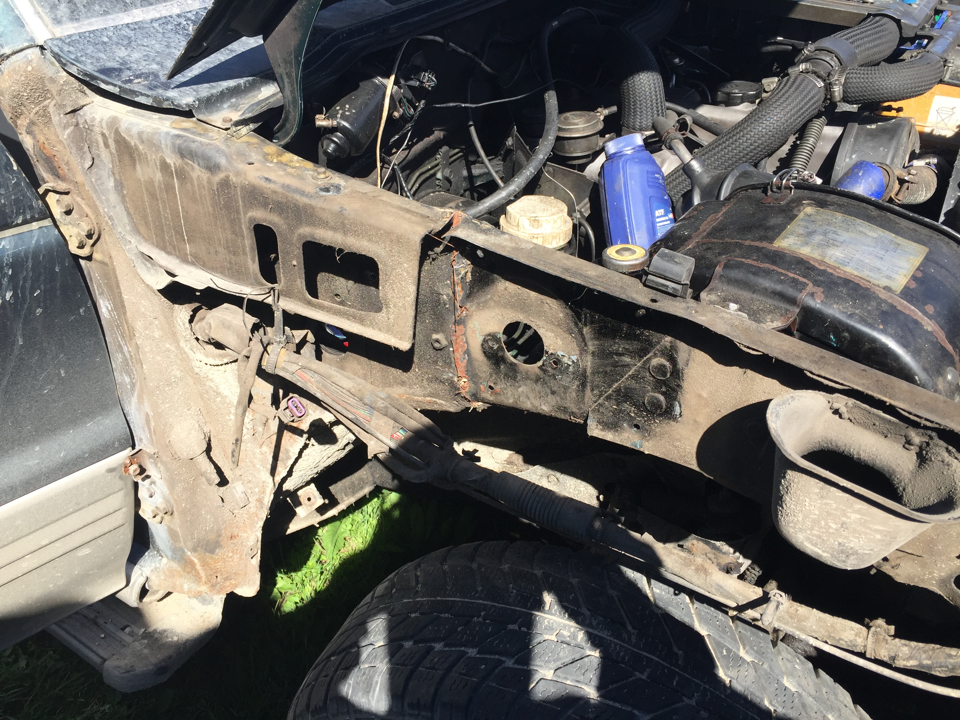

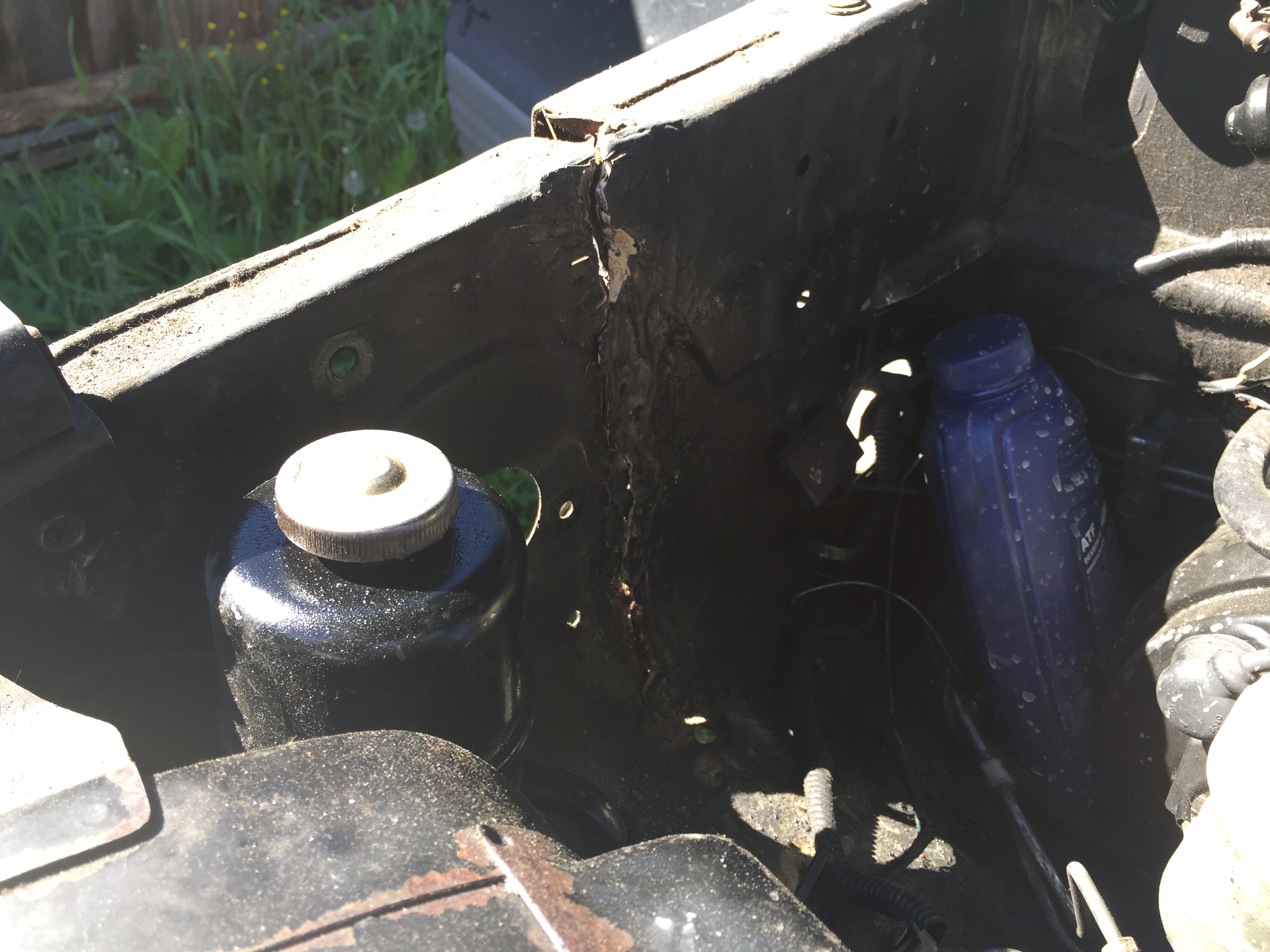

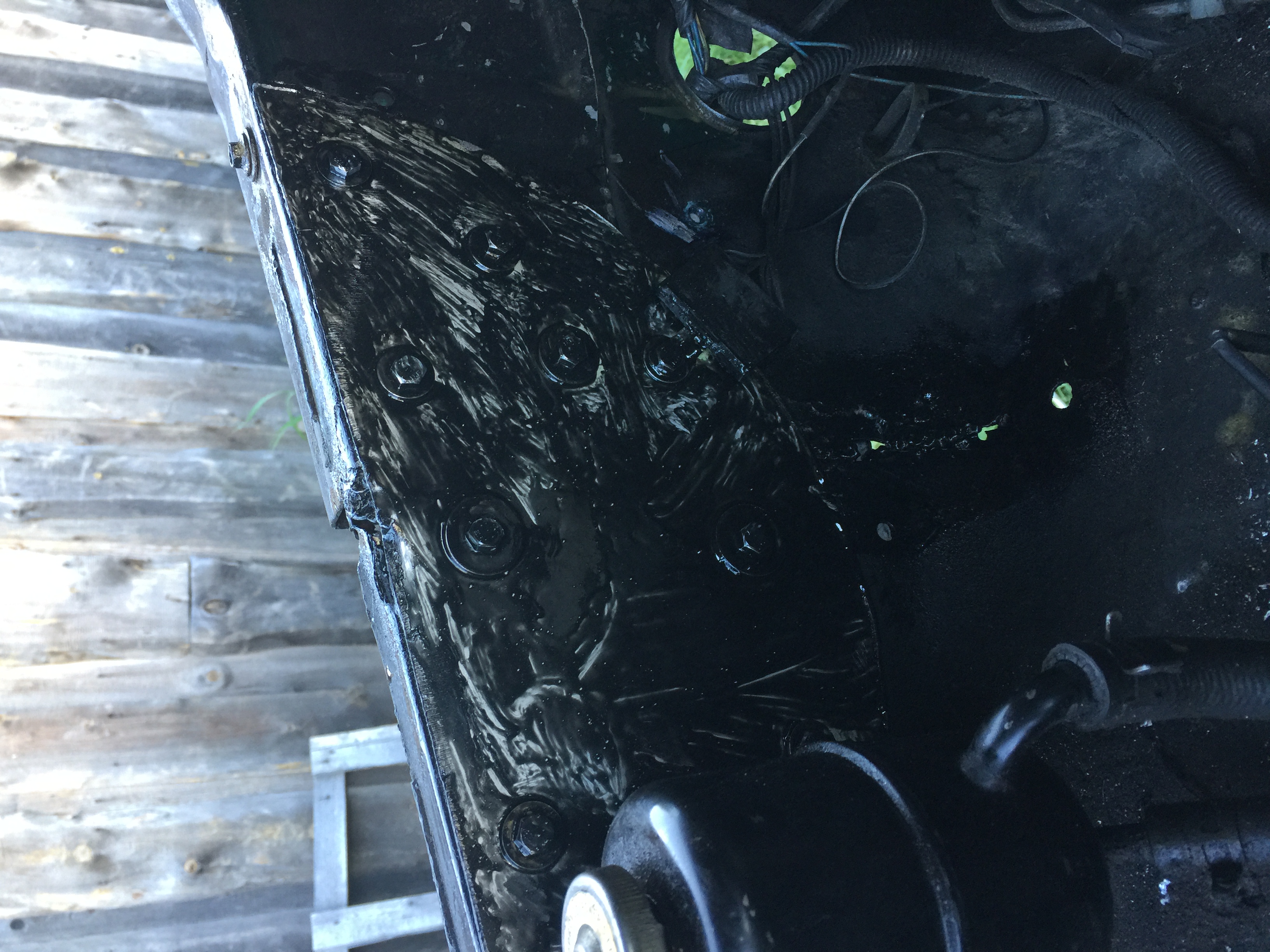

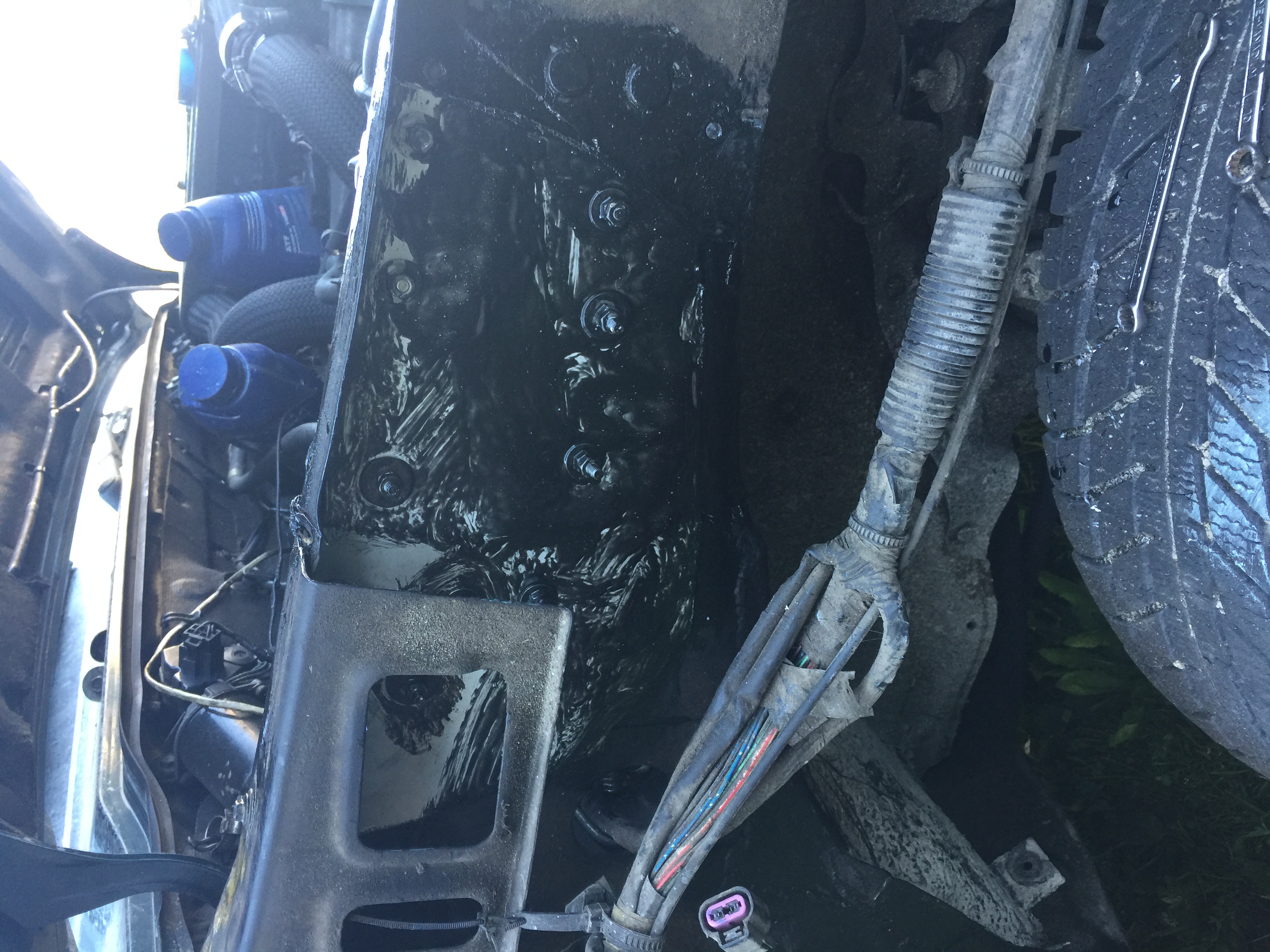

Решено ставить времянку! В деревне автомата нет ,а до города и до работы ещё 200км. Решил стянуть двумя пластинами на болты) Вроде получилось неплохо). Кузов тоже поставил две пластины сверху и снизу),так что он вниз уже неопустится!)

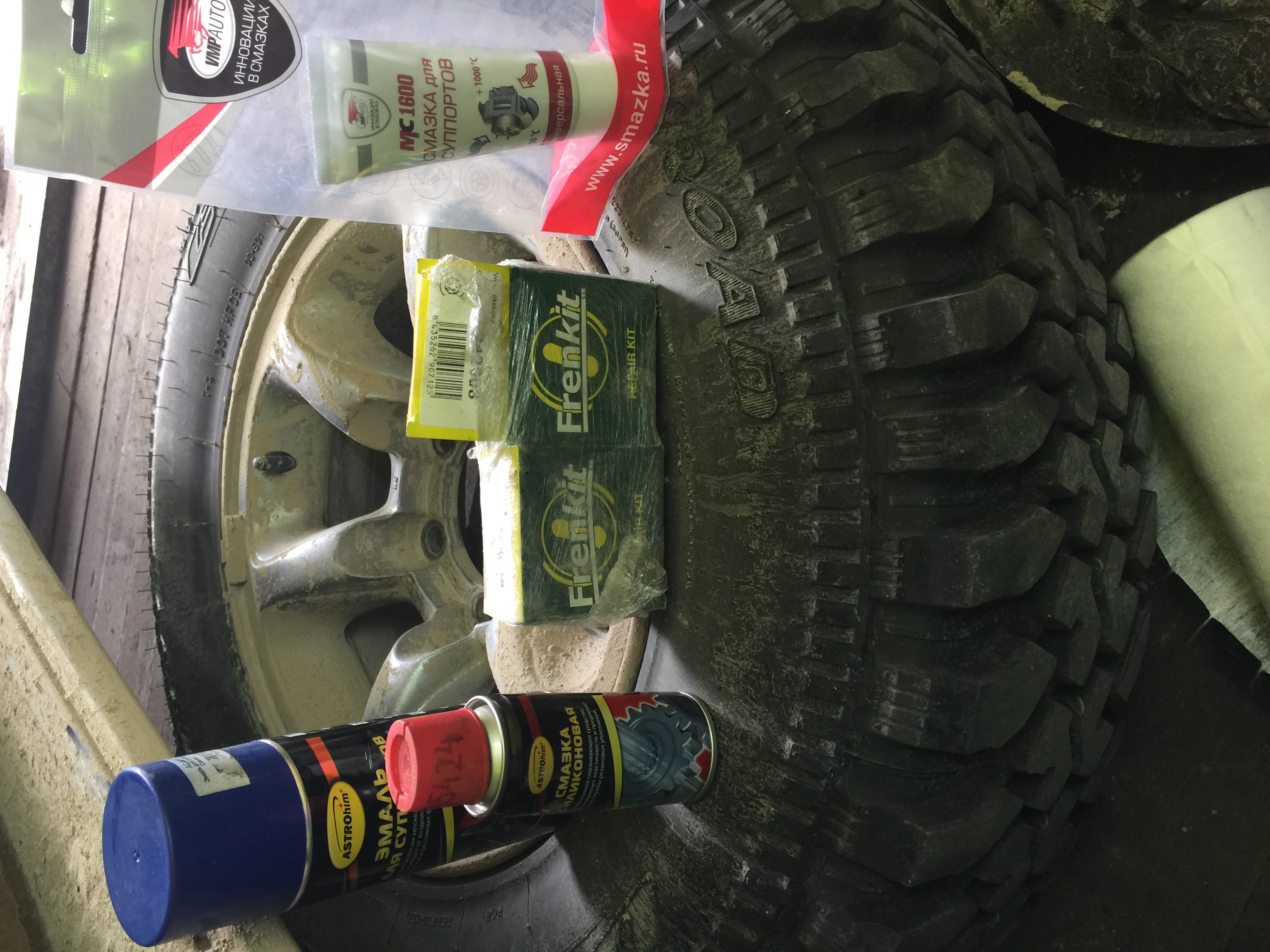

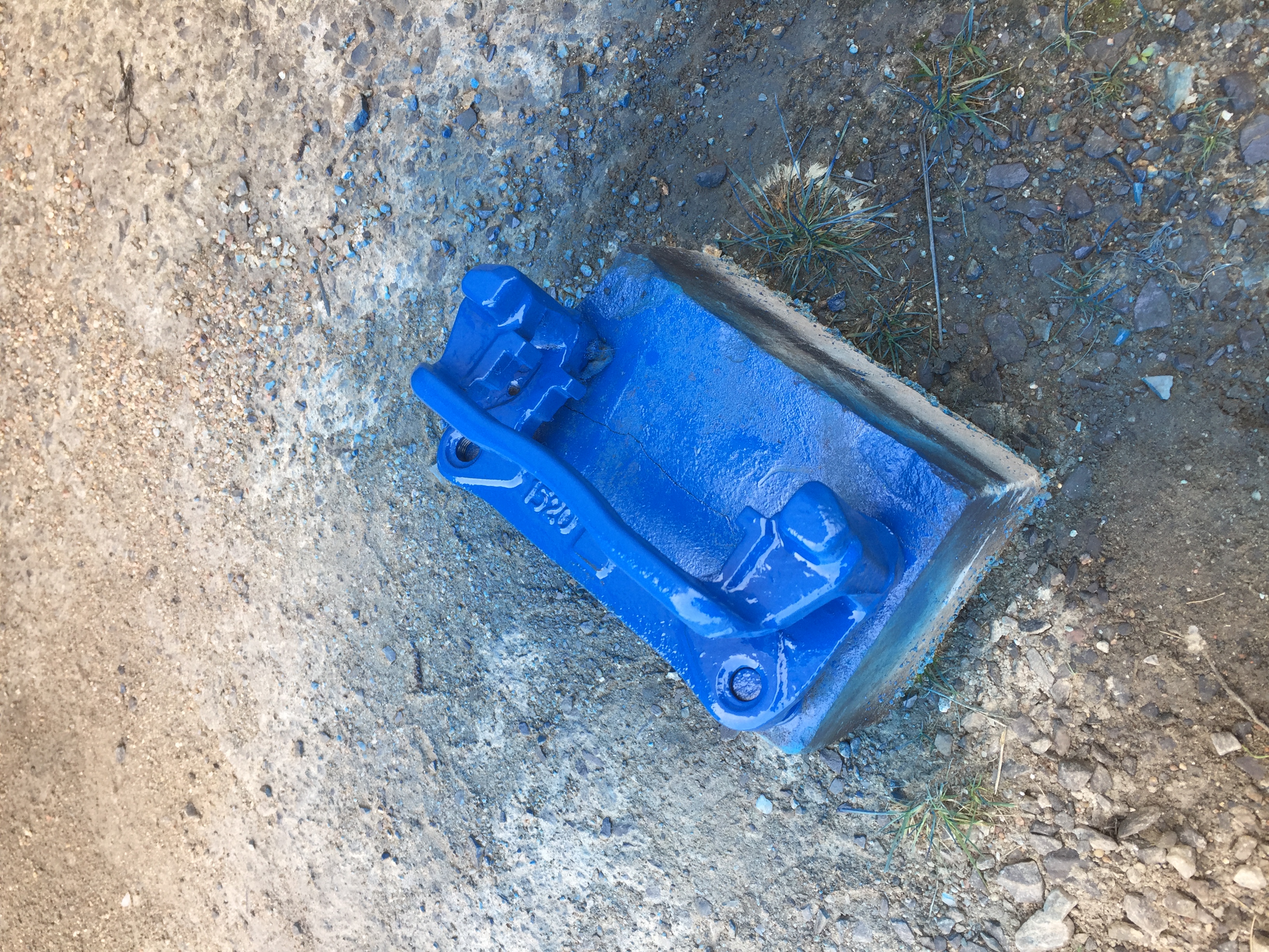

Решил перебрать задние суппорта!
