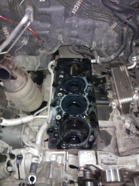

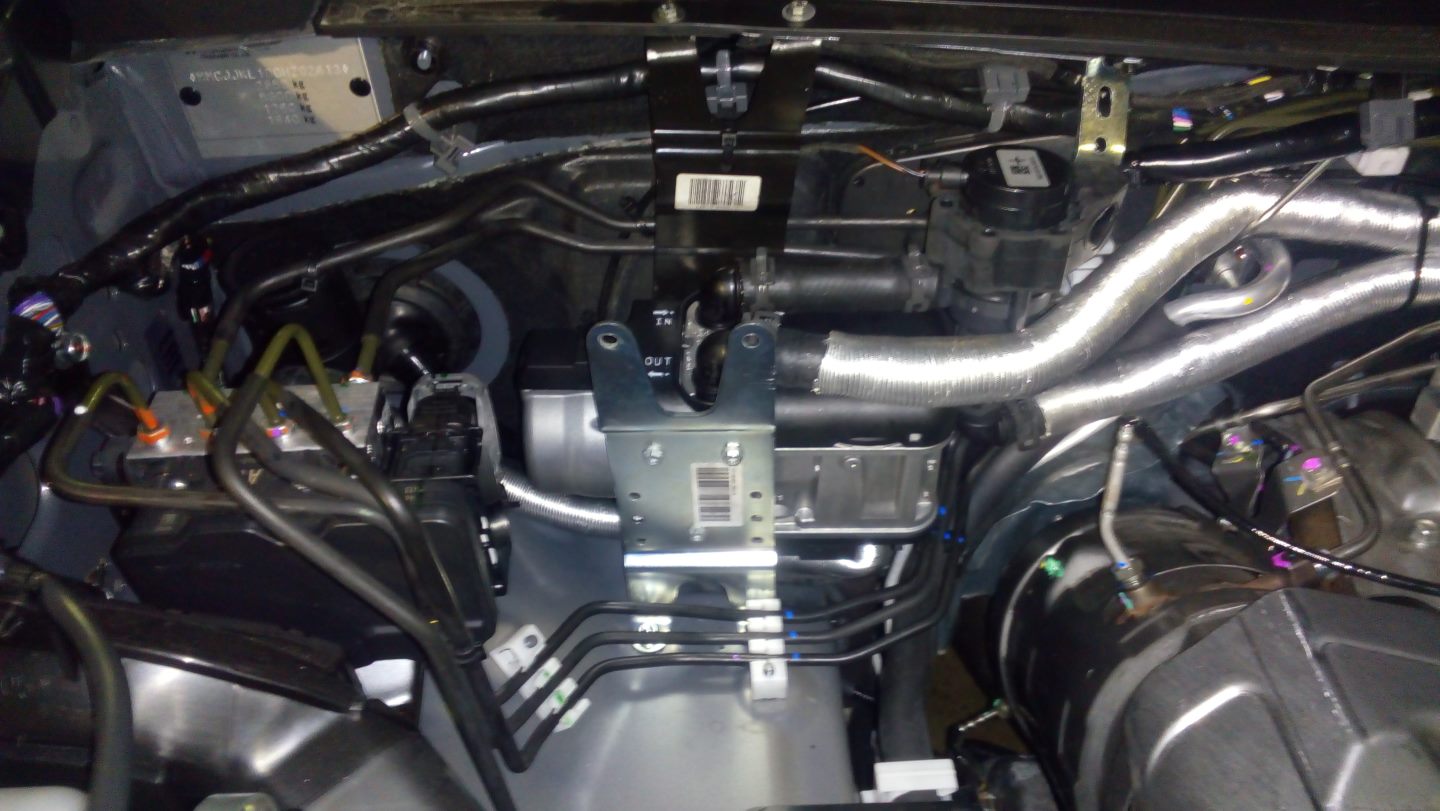

Катализатор есть и на бензине и на дизеле. В часности и на 56м и 41м моторах. Но сажевого фильтра нет ни там ни там(на нашем рынке).
Вот катализатор 56го: И он никак не может называться сажевым фильтром, по причине того, что не имеет накаких контрольных сенсоров и системы принудительной регенирации, соответственно и функции немного другие выполняет...)))
Для примера, вот кусочек именно Сажевого фильтра новой Люси 4N15.... Гораздо навороченее агрегат, чем у предшественника.
И, гораздо геморойнее))
