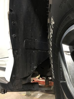

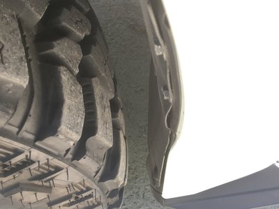

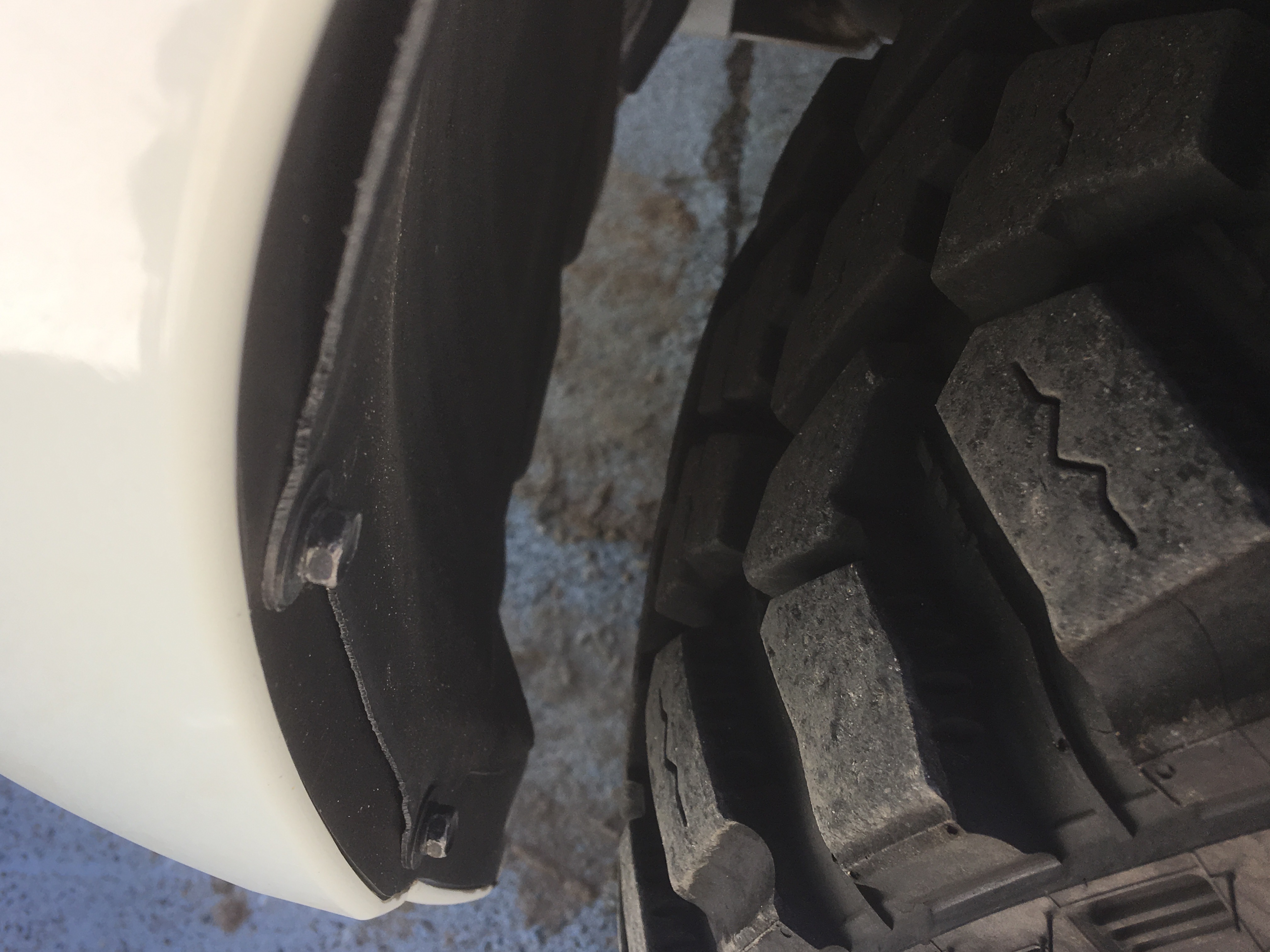

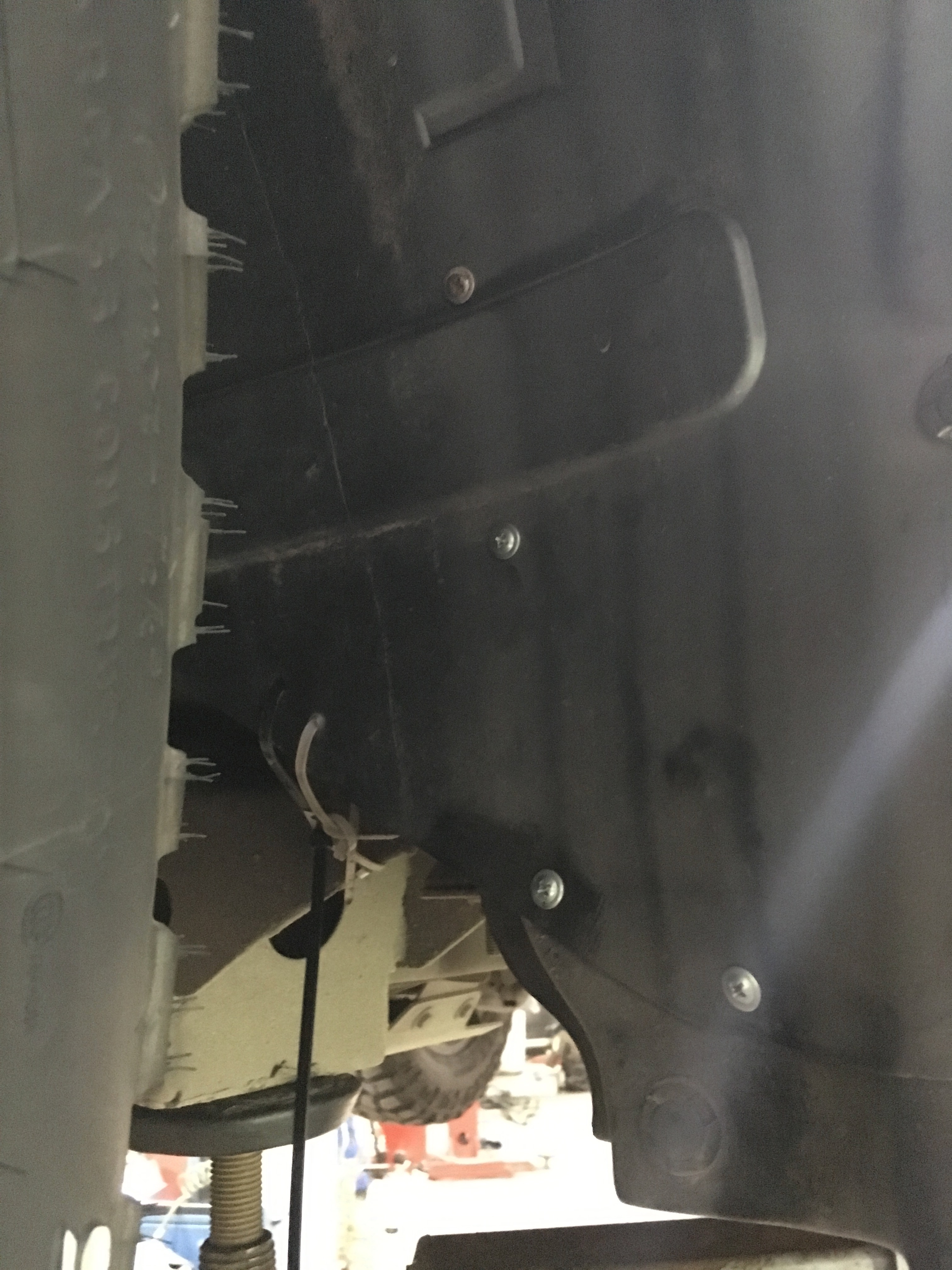

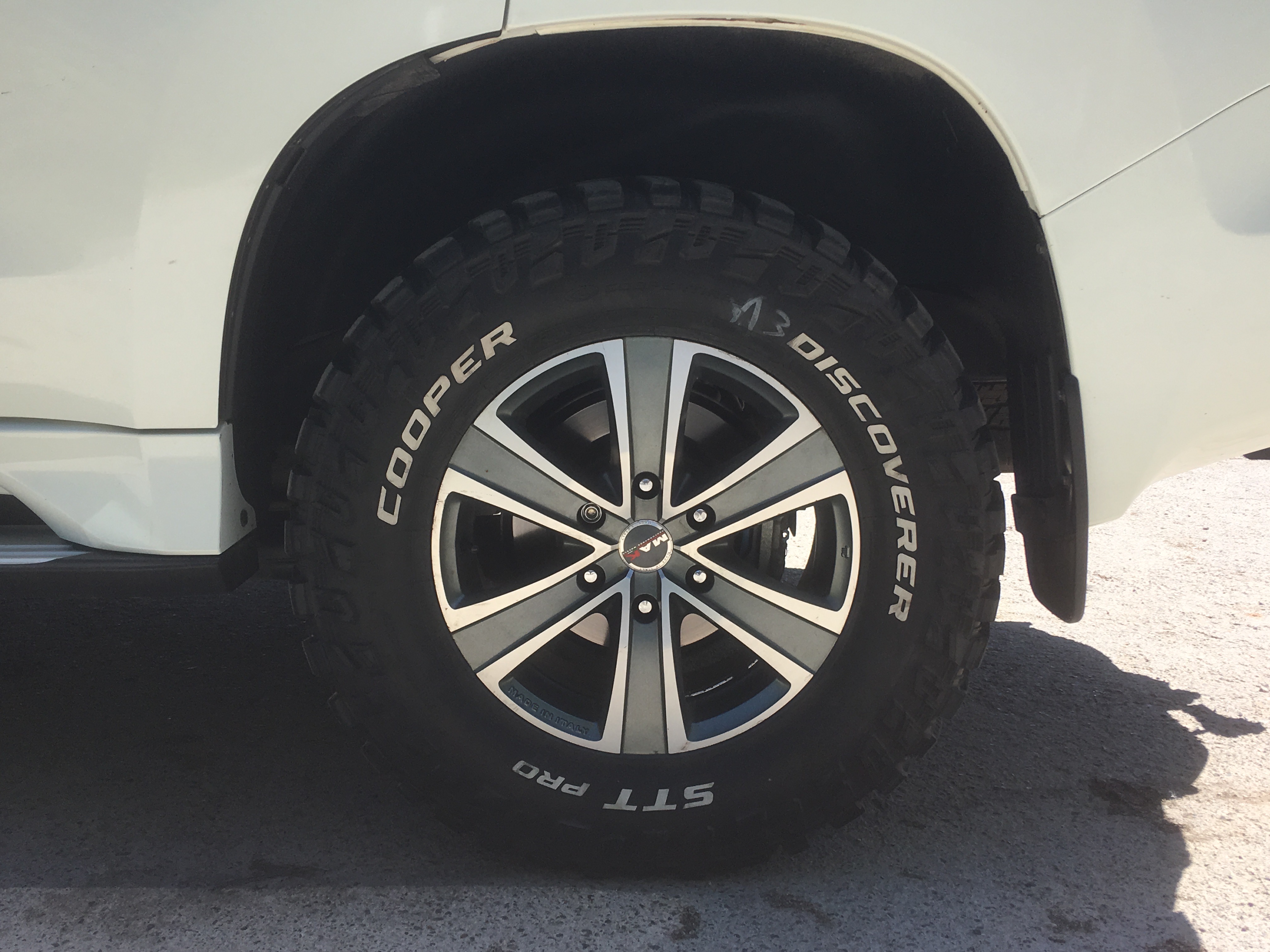

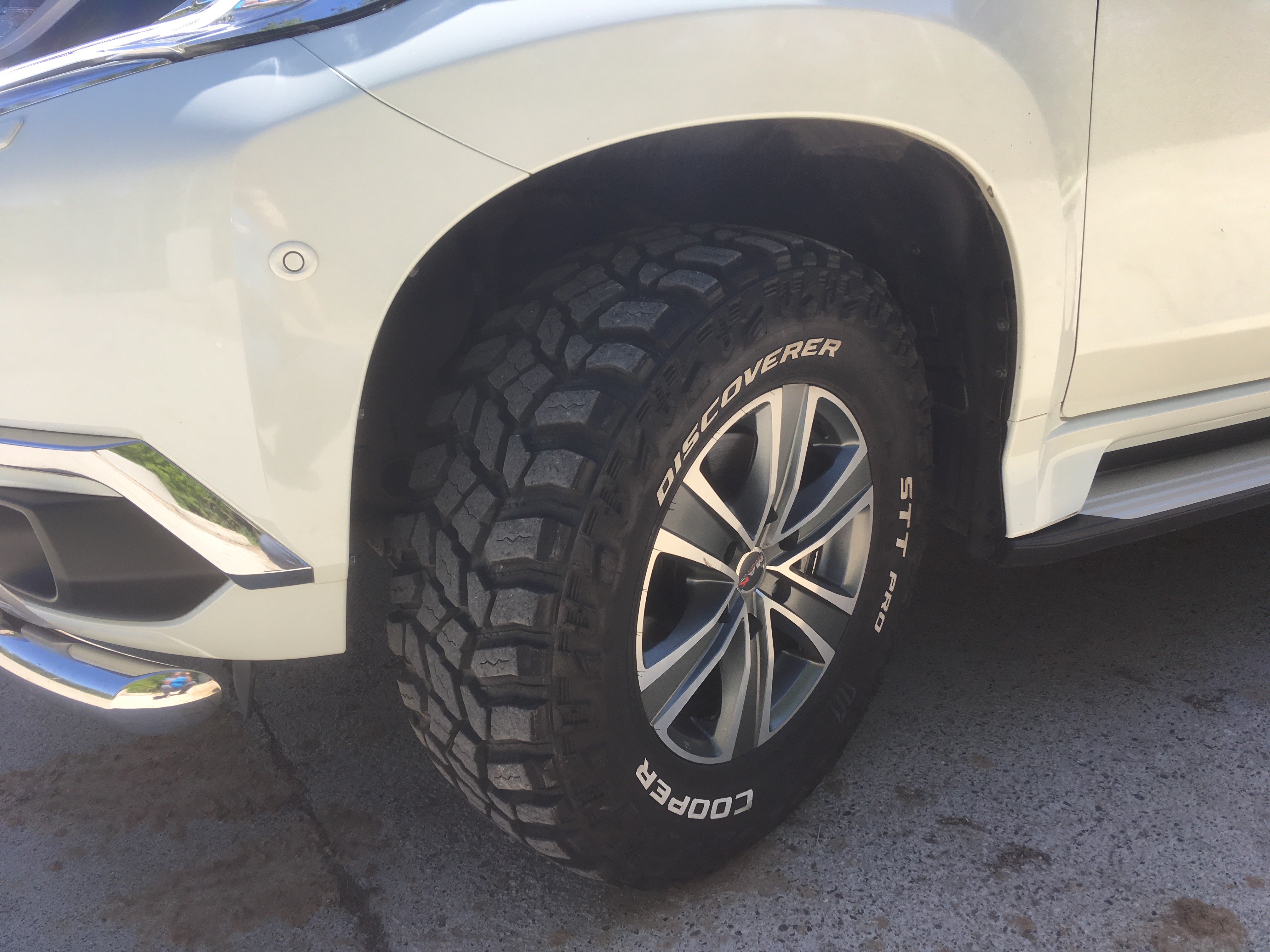

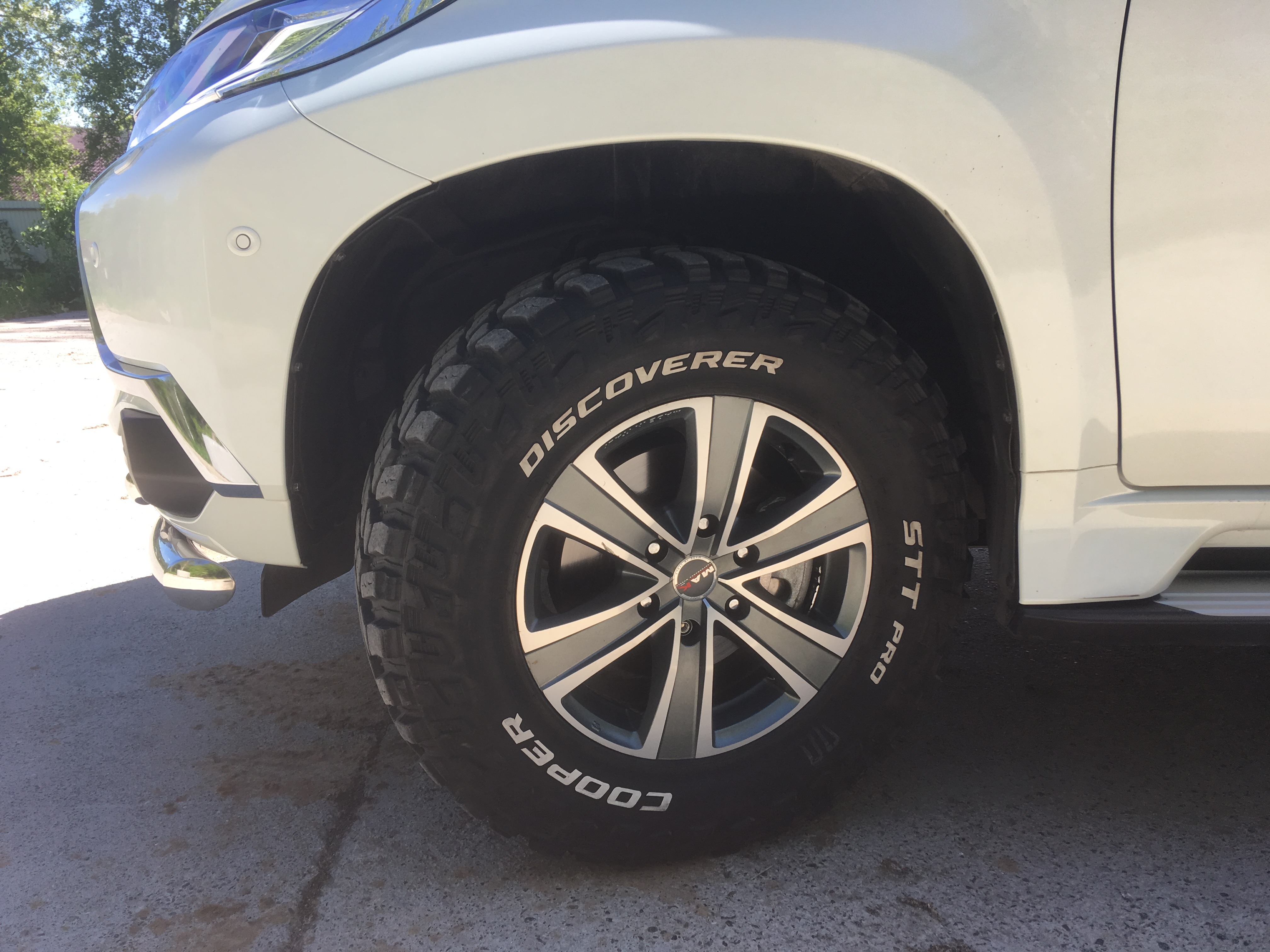

Итак выбор сделан!
Выдохнул...
Купил - Поставил - Протестировал.

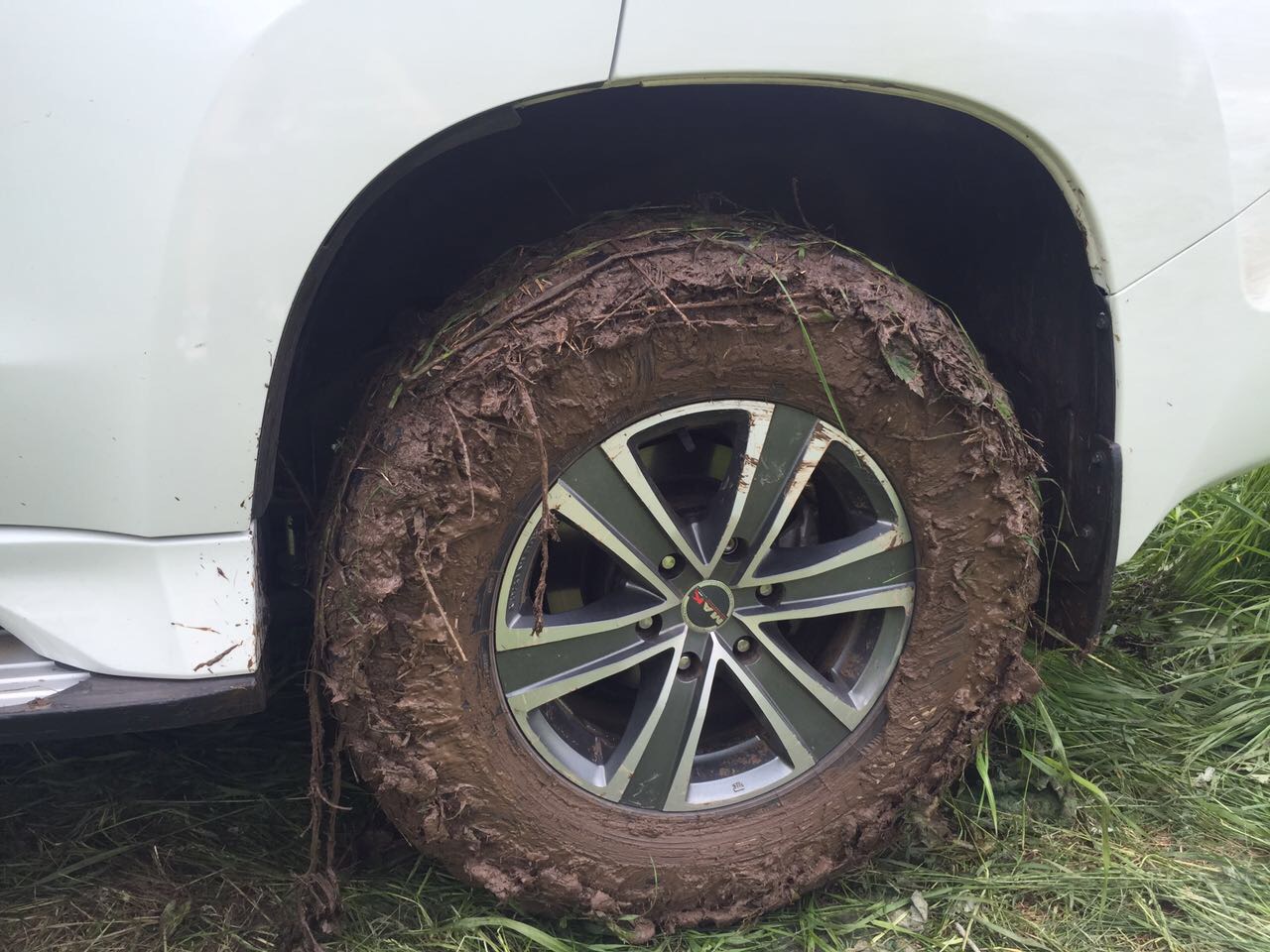

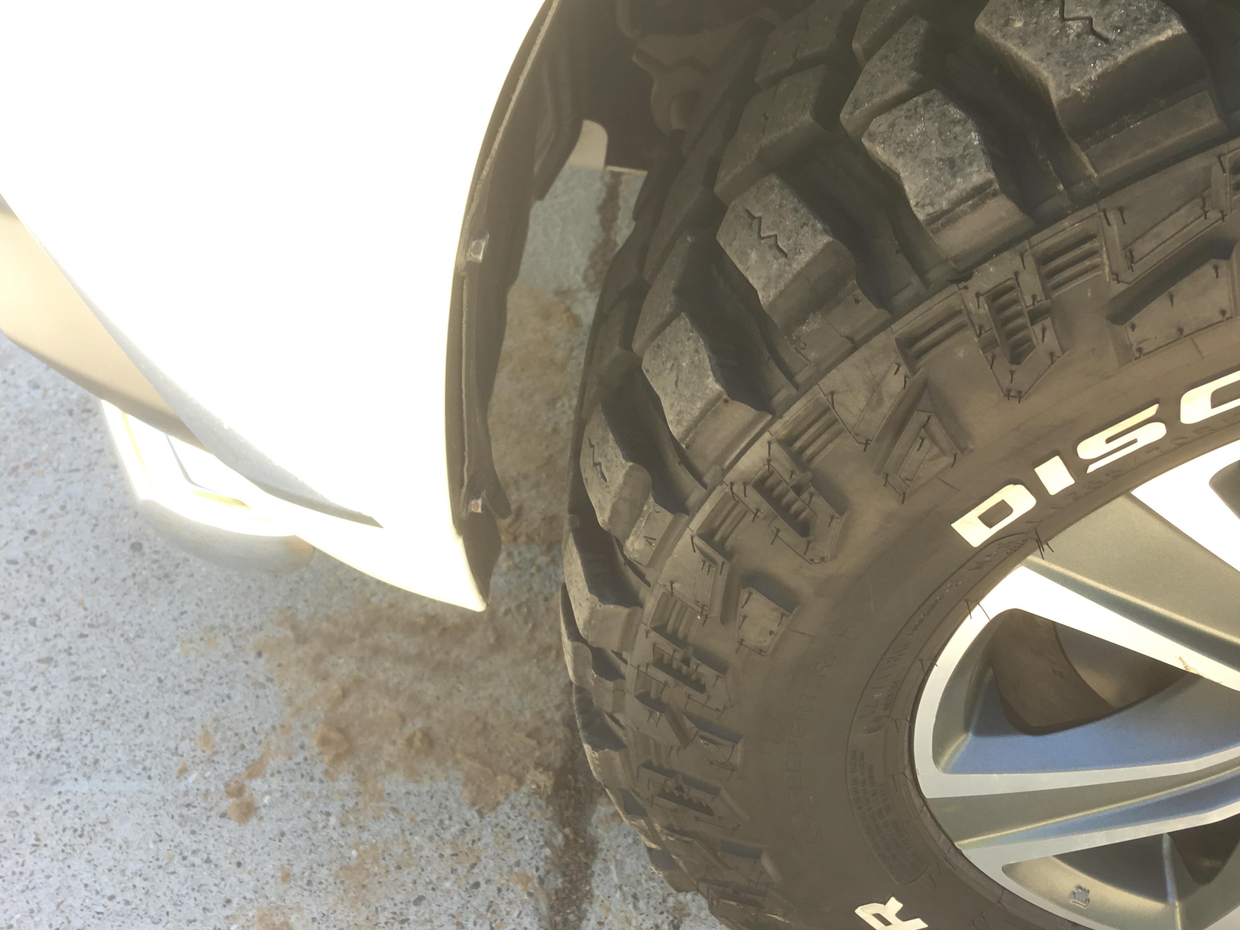

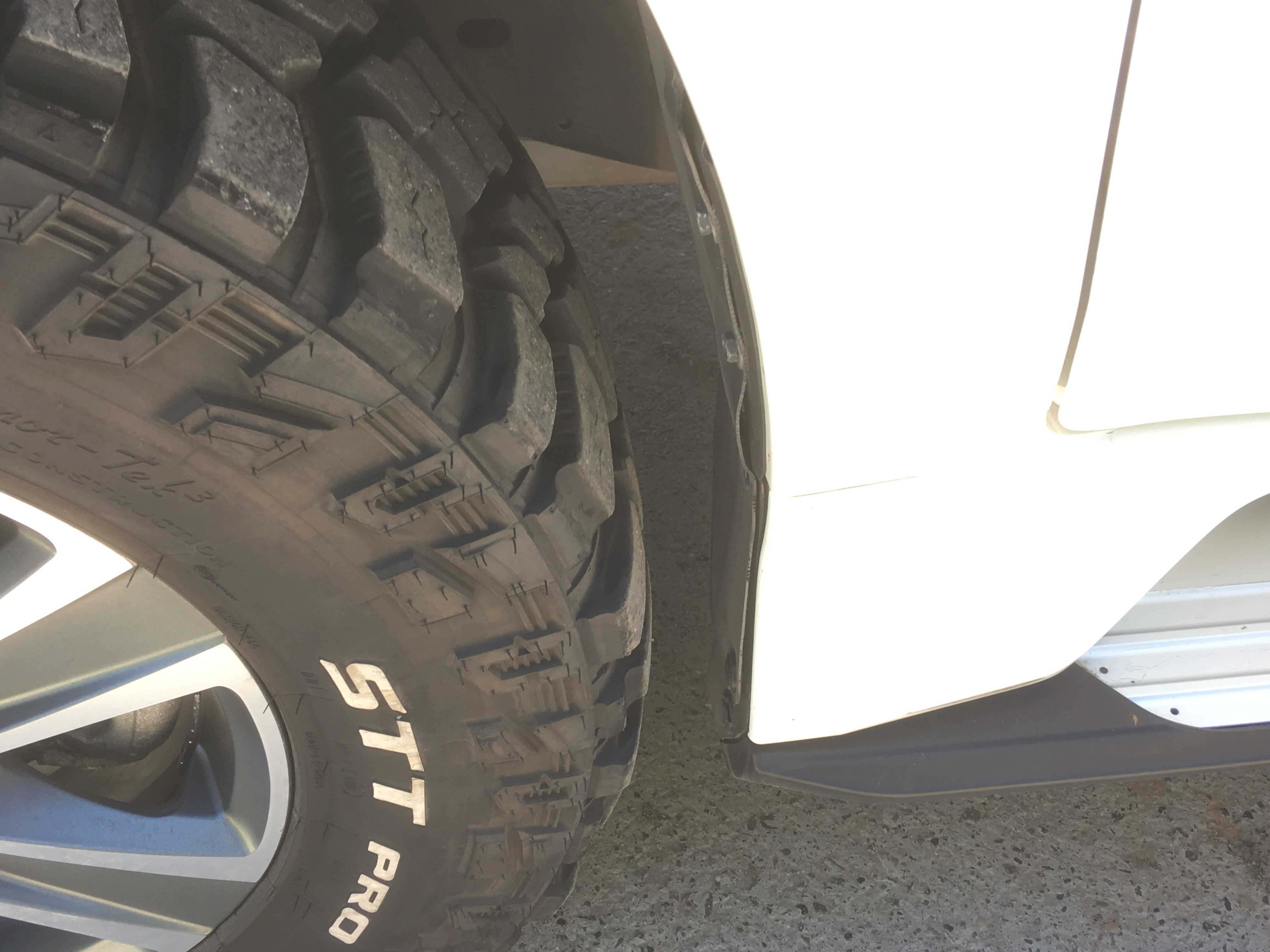

Шины купил Cooper Discoverer STT PRO http://cooper-spb.ru/catalog/1661/107198/ в размере 265/70R17.
Поставил на литые диски 17го радиуса, но с "родными" параметрами (MAK Fuoco 6 7.5x17 6/139.7 ET 38 Dia 67.1). Были небольшие заморочки с балансировкой, но в итоге все ок. Взвесил колесо в сборе - 32 кг.

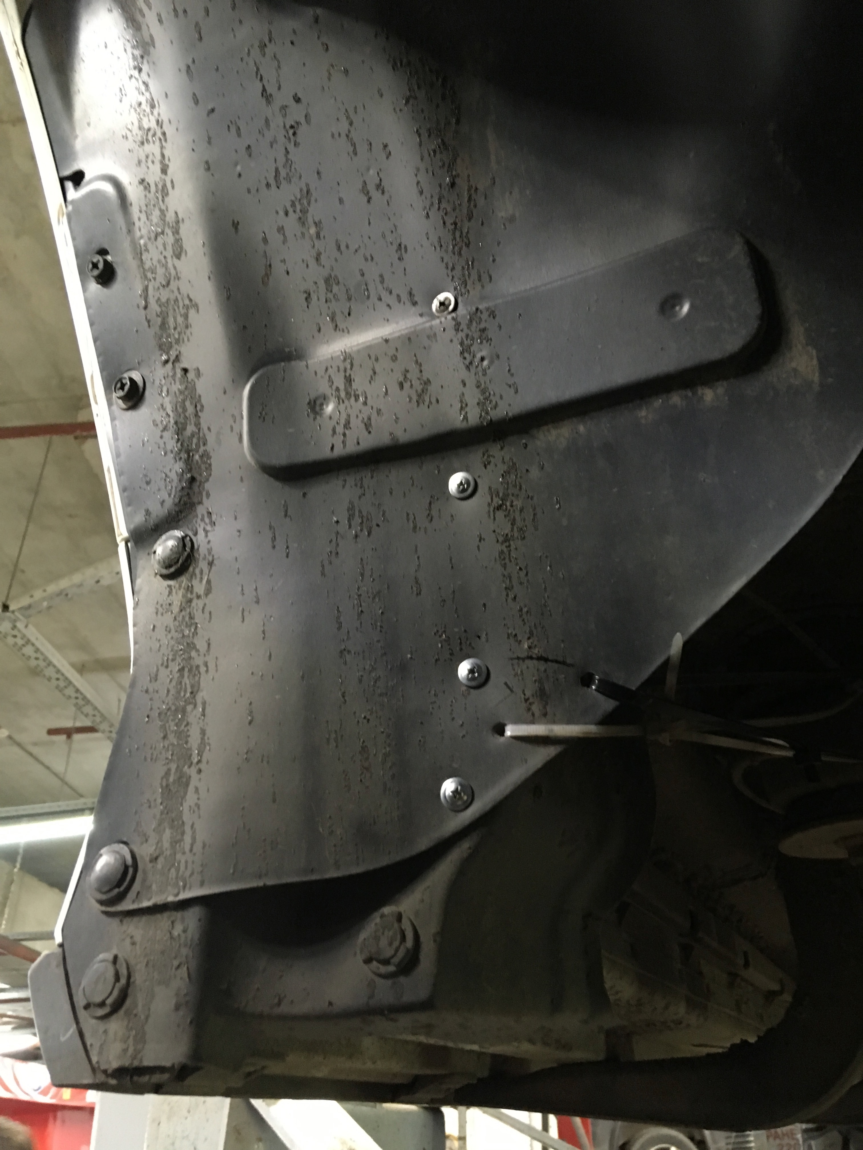

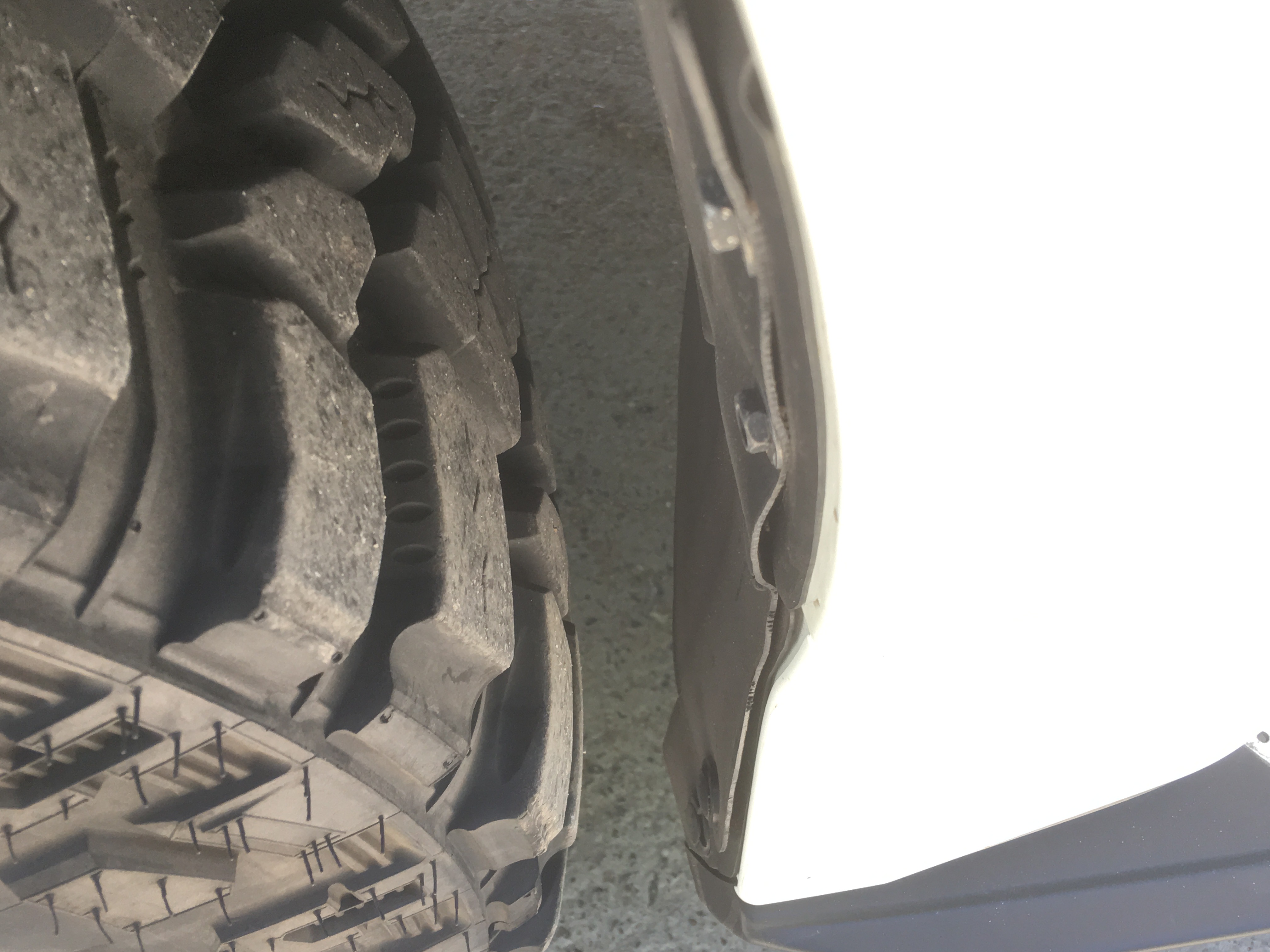

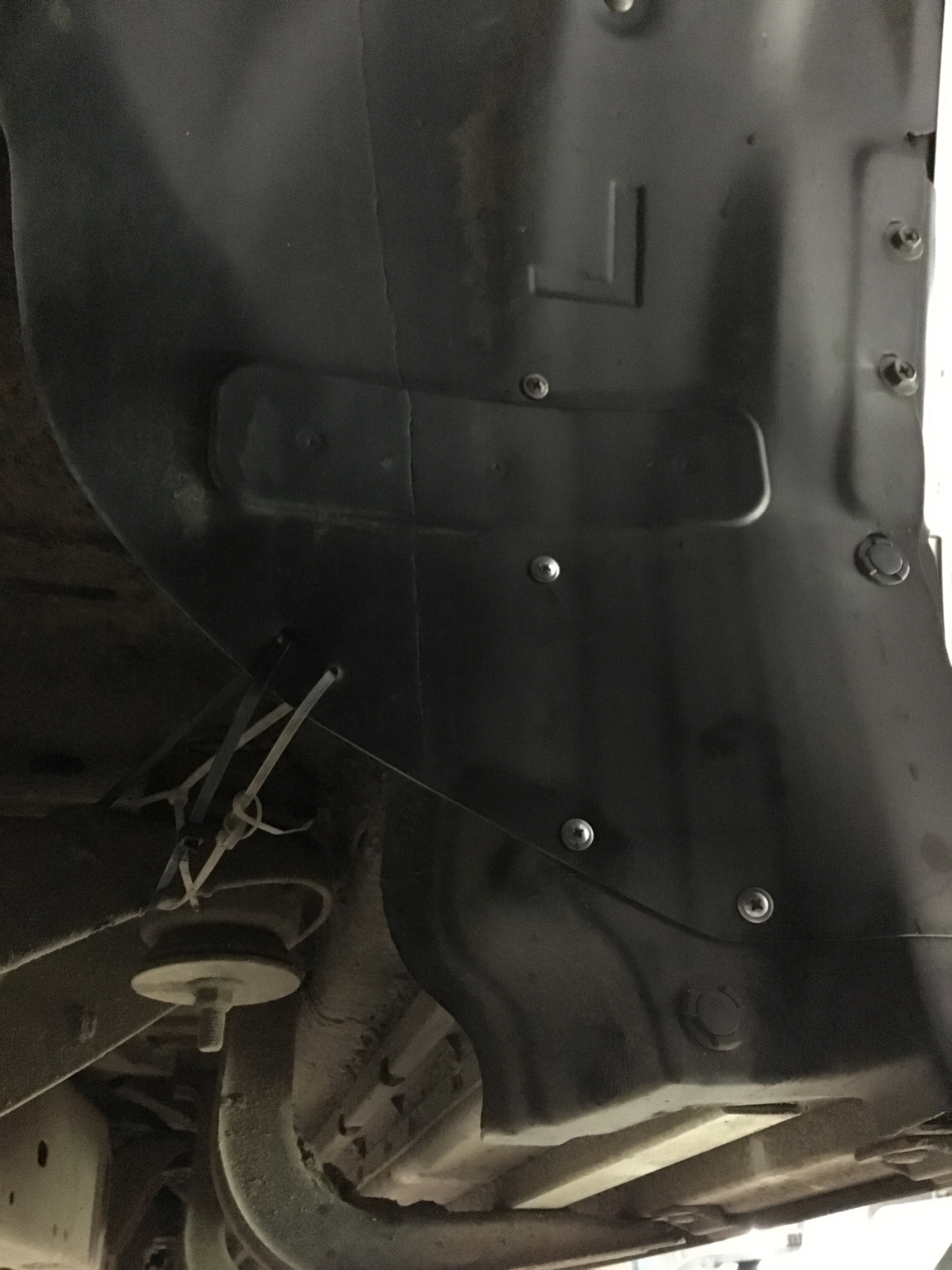

Колеса встали, как родные. Пришлось прикрутить передние пластиковые подкрылки (сзади) на саморезы, иначе - задевали.
По асфальту разгонял до 140 км/ч - не комфортно, норма - 100-120.

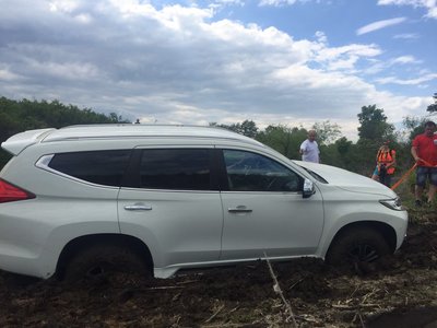

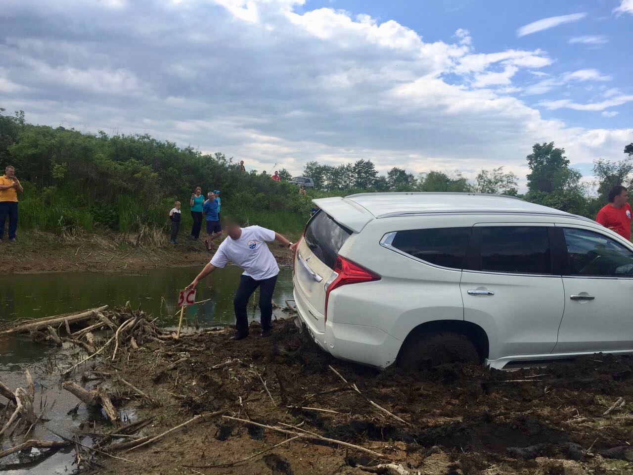

Тестировал резину на Паджеро Трофи Фестиваль http://pajero4x4.ru/bbs/phpBB2/viewforum.php?f=373, который проходил в этом году близь пос.Хабарское, Богородского р-на, Нижегородской обл. Вот небольшой ролик с этого замечательного мероприятия: https://youtu.be/V-Nn-6CRHDo
Тестировали без фанатизма (машина то новая), так ... немного погоняли, немного помесили, немного застряли.

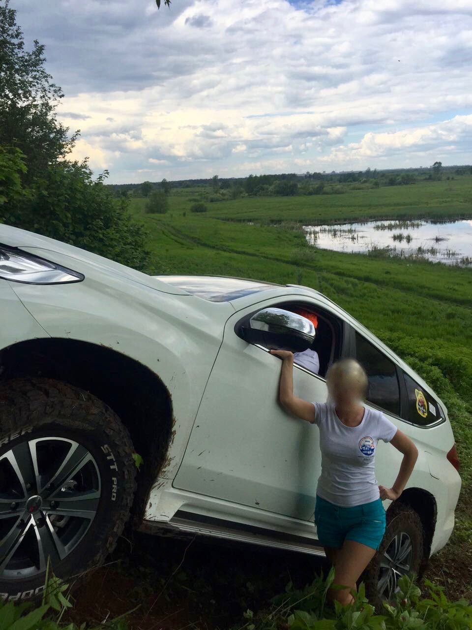

Девочки немного завалили фотоаппарат, но горка все равно была крутая.
С другого ракурса
С другого ракурса
Классное мероприятие!!! Классная компания!!! Организаторам ОГРОМНОЕ спасибо за уикенд!!! Молодцы!!!
В общем остался оч доволен и резиной и машиной и новыми друзьями!

Alligator писал(а):А какие параметры дисков? от второго спорта встают?
Родные диски:
Диаметр 18
Ширина 7.5
Вылет +38
PCD (Диаметр расположения центров крепежных отверстий на колесном диске) - 6x139.7
DIA (Диаметр центрального отверстия под ступицу) - 67.1
Купленный второй комплект дисков - все тоже самое, только R17
