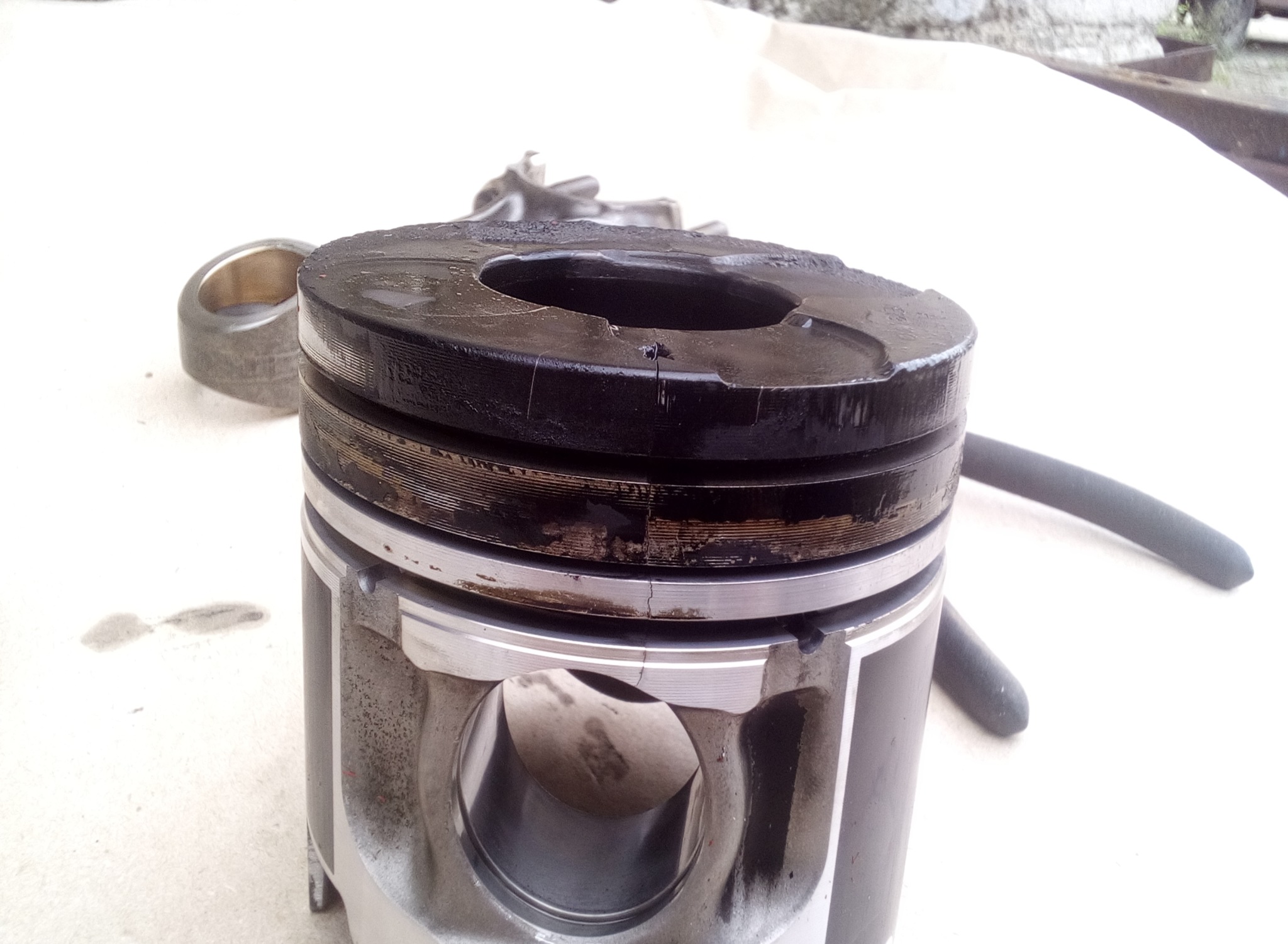

Проверил форсунки.Течет именно та под которой прогорел поршень.Остальные три нормальные.

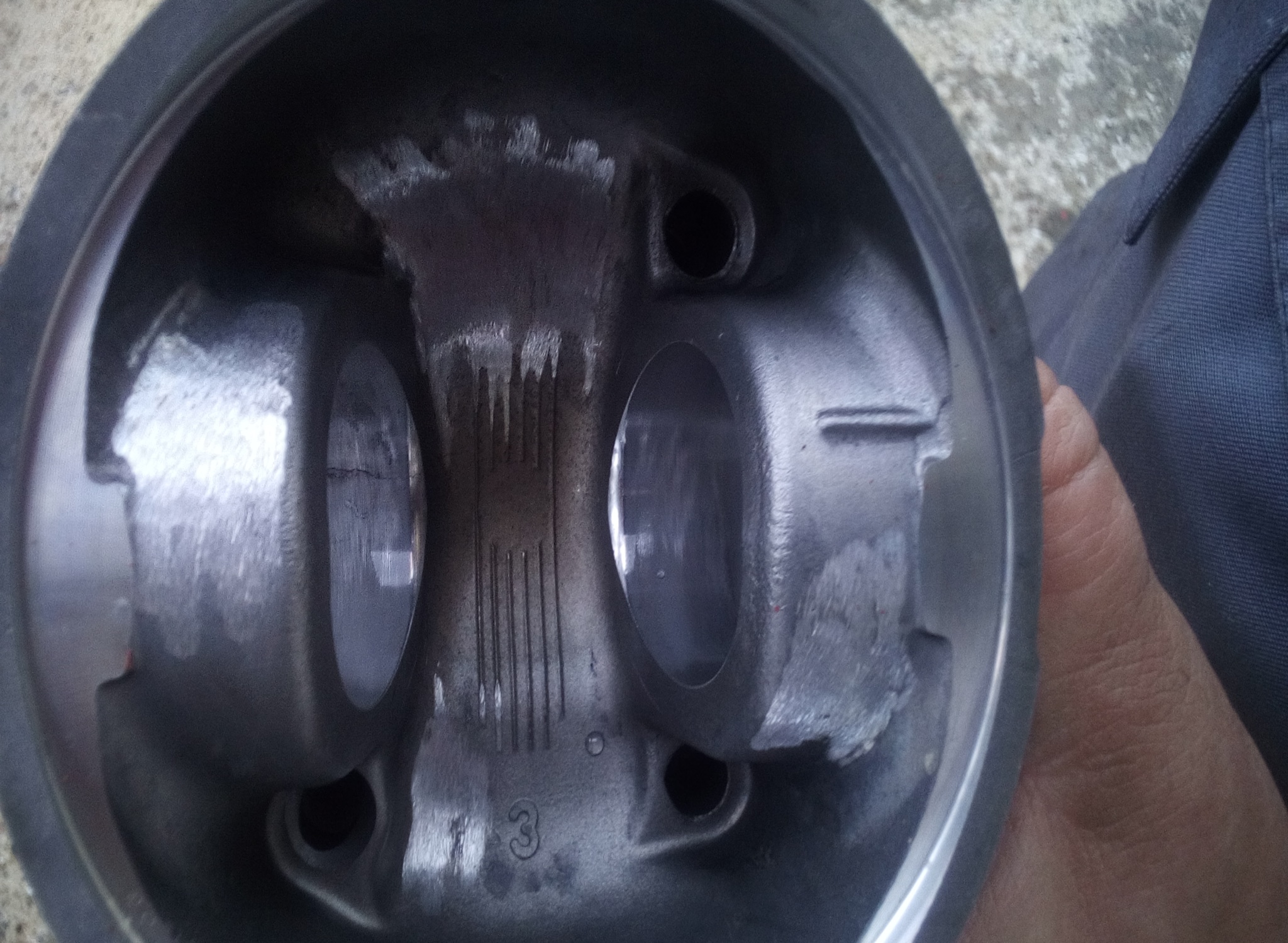

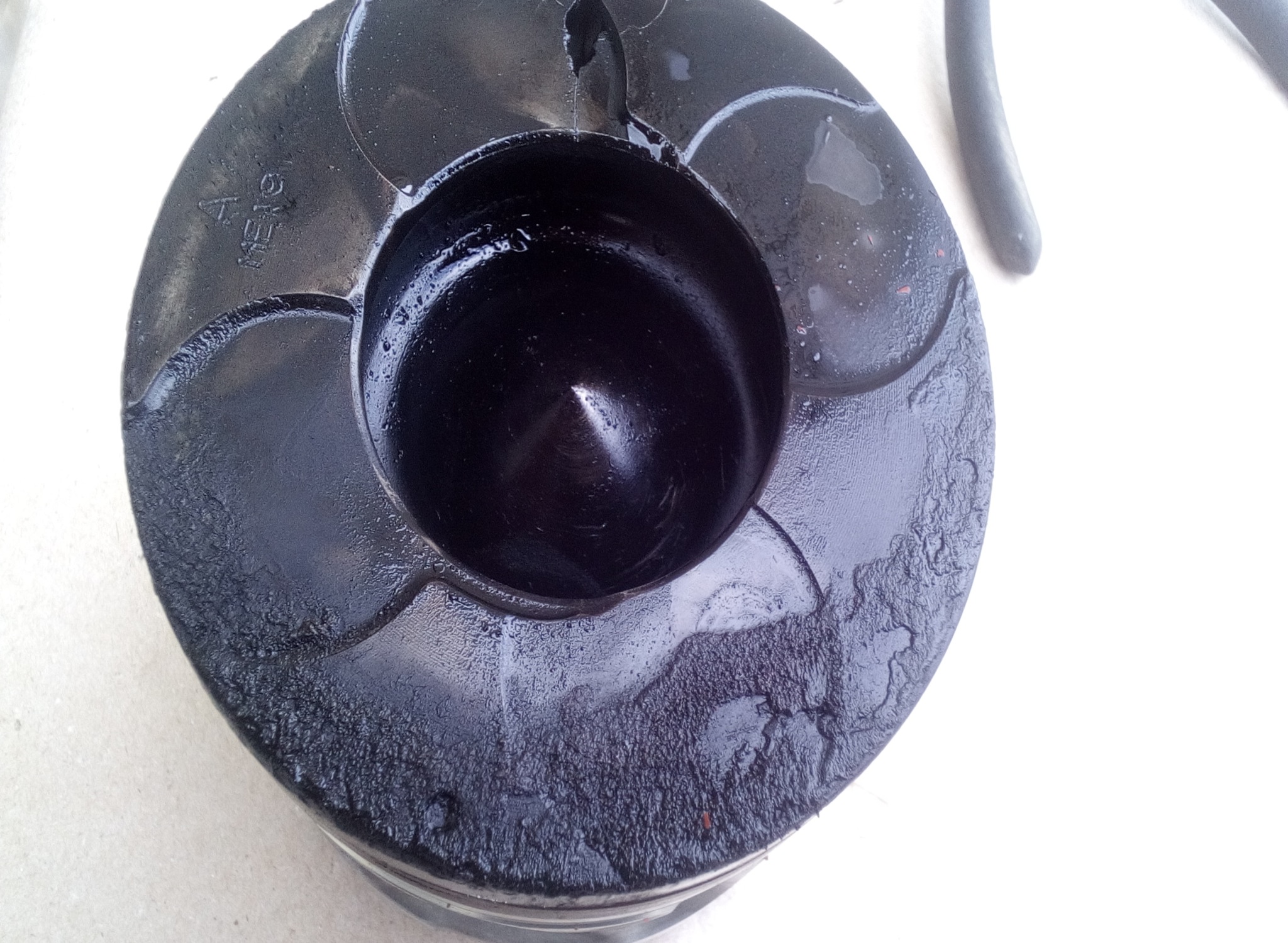

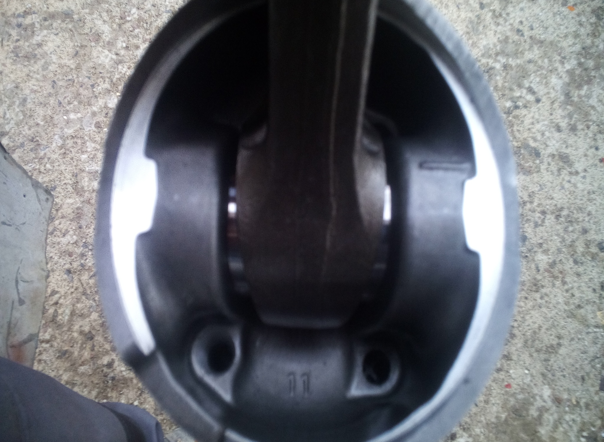

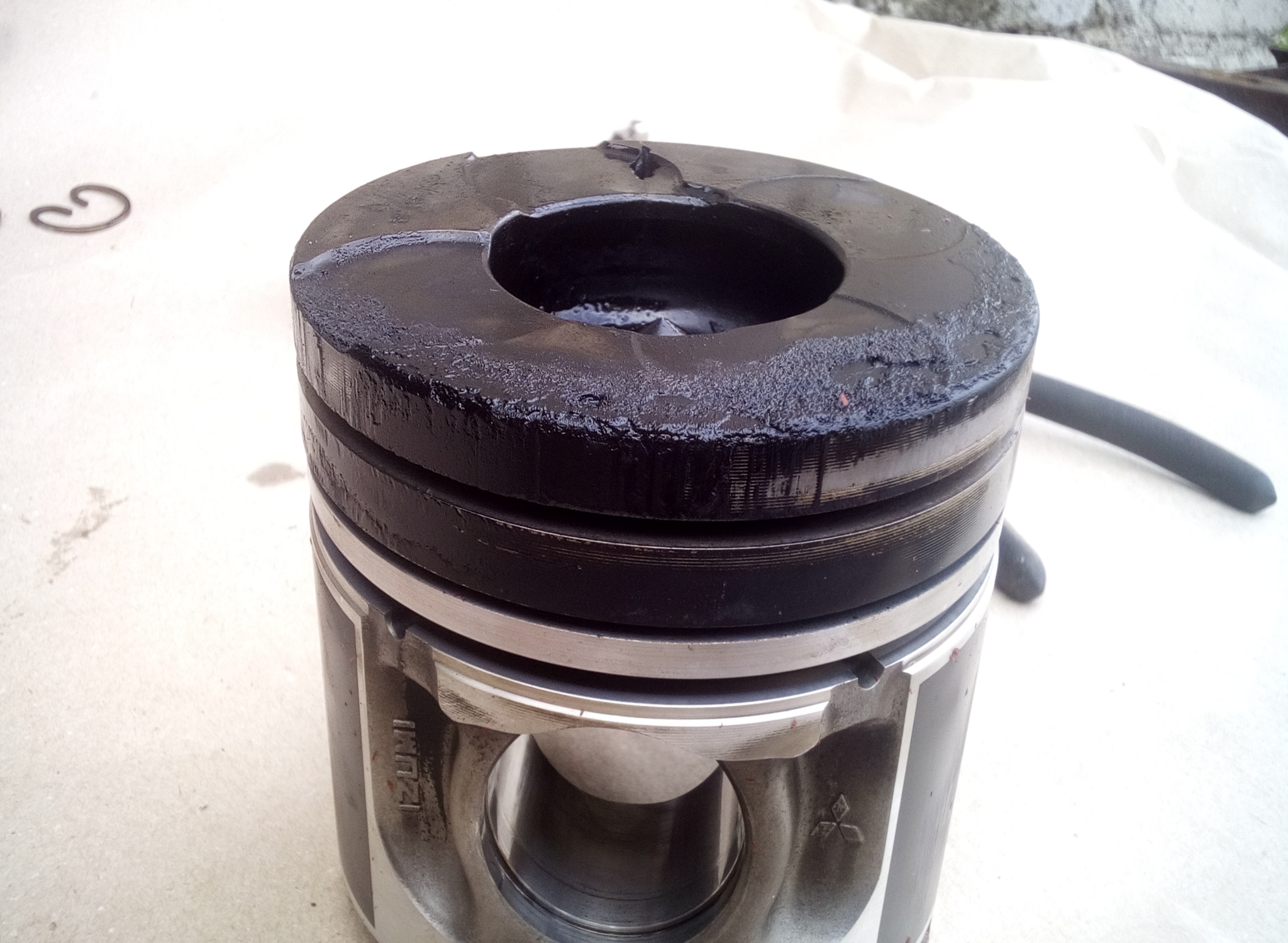

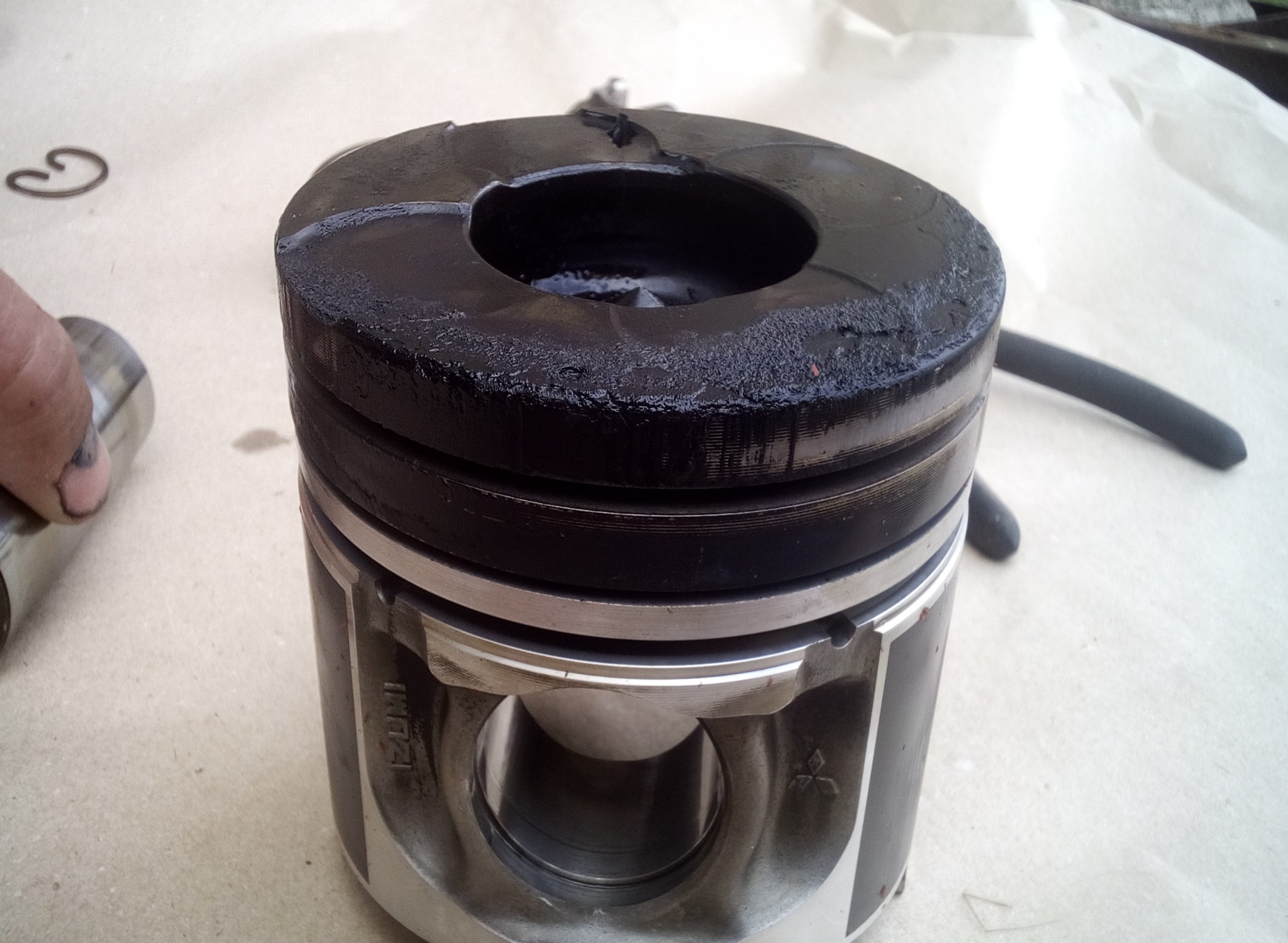

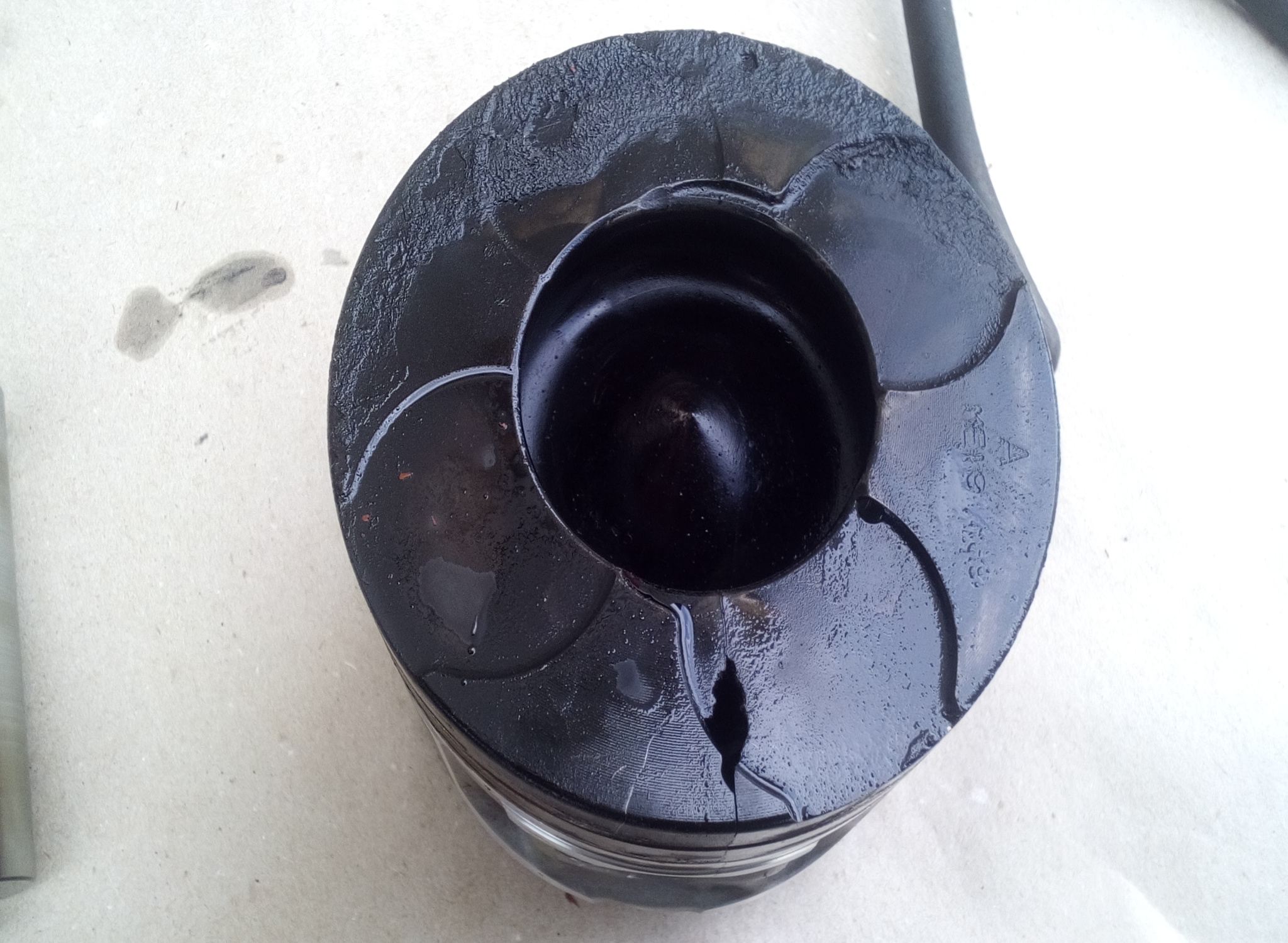

Фотки самого прогара, боковой трещины, и не понятных следов шлифовки внутри прогоревшего поршня, и для сравнения фотка другого не имеющего следов шлифовки поршня.
Сам прогар
Сам прогар
Боковая трещина
Боковая трещина
Странные потертости в поршне
Другой поршень без потертостей

На данный момент все разобрали, отмыли поршни, проверили зазоры втулок поршней, все в норме.До колец еще не добрались.
Проверил разницу размеров кулачков во впускном и выпускном распредвалах, практически все в номинале.Проверили форсунки,на мой взгляд не правильно, на всех показало давление 150,сказали что все в норме, а номинал должен быть 176-185, поеду к другому проверяльщику. В планах легкая шлифовка головы и проверка всех клапанов.

ксн писал(а):Фотки самого прогара, боковой трещины, и не понятных следов шлифовки внутри прогоревшего поршня, и для сравнения фотка другого не имеющего следов шлифовки поршня.
По весу мошт шлифмашинкой подгоняли?
