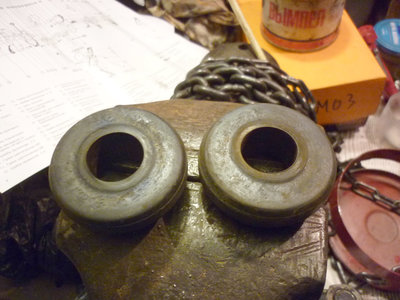

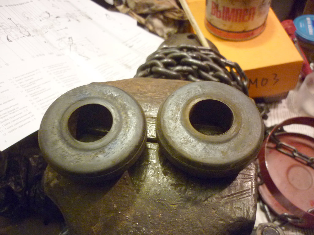

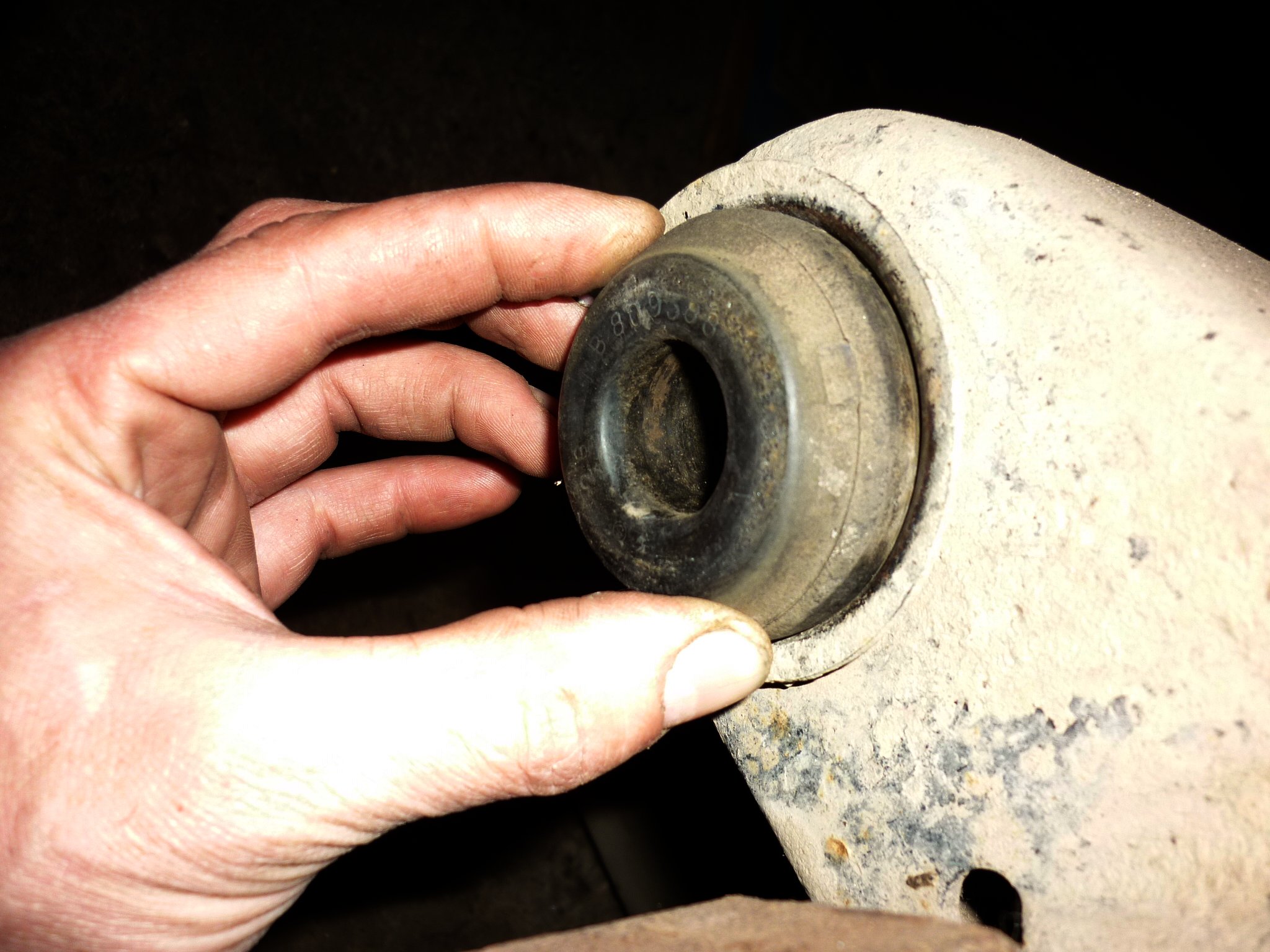

Кстати, если вернуться к задним рычагам.
Тут Юра для меня прям подарок сделал! Даже на сколько физически (я у него клюшки купил), а больше мозговой

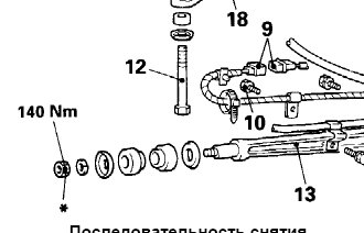

В мануале нет чёткого описания, как ставятся передние резинки рычагов относительно уха рамы (конусами или жопами стыкуются?).
Но вот что должен подумать чел, глядя на такую картинку в мануале? У меня на двух машинах до меня резинки были поставлены именно так.
И я, когда собирал клюшки, протестуя мысленно всеми фибрами души, ставил именно так же (Ну как же, это ж в мануале показано!).

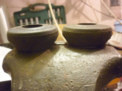

Но на клюшках, которые я получил, старые (японские) резинки остались, и на них остались отпечатки от установки.
И что я вижу! Резинки устанавливались жопами друг к другу, а не конусами! Спросил Юру в ЛС, тот подтвердил, что так и есть.
И я прям воспрял, что правильно изначально и думал!
А ведь полфорума поди их так же как я раком ставят

А вот, не так!Jenek писал(а):Странно, Юра раньше писал что они как раз жопами наружу![]()

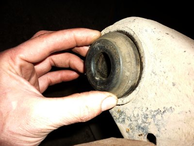

Нет, Жень, не пофигу...Jenek писал(а):А вообще мне кажется когда они стянуты то пофиг как стоят
Смотри, как резинка жопой в чашку на раме встаёт И это важно! Т.к. удерживает именно чашка своими краями.

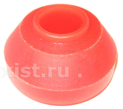

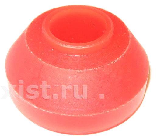

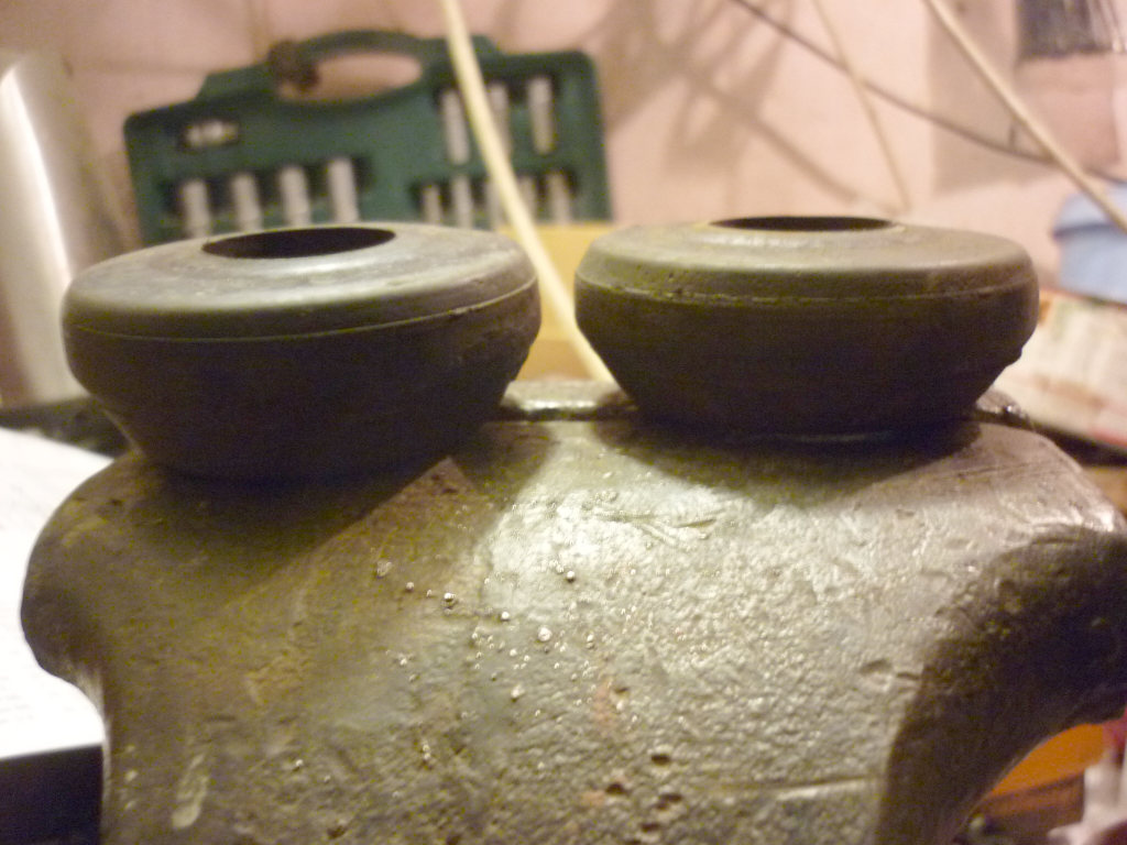

Самый первый вопрос, когда бублик конусом к уху как его центровать?Jenek писал(а):Уверен что если резина не будет заполнять дырку рама/рычаг, а она думаю заполняет в любом положении бублика, то будут удары металл о металл.
Ну ладно, если это аналог полиуретановый, там хоть проточка есть (понимаю, что как раз для этого) Но у оригинального бублика такого нету!
А вот когда его ставишь попкой к уху, как раз-таки центруется чётко.

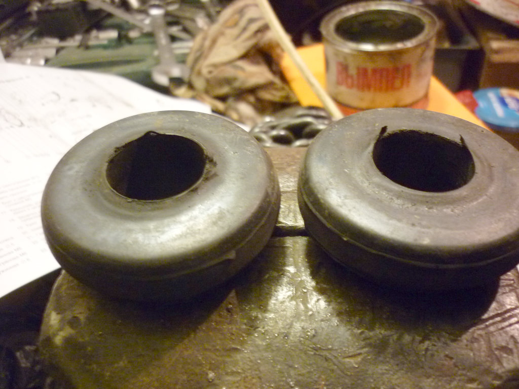

Смотри какие оттиски остались на резине после оригинальной установки. Резина продавилась и заполнила часть внутренней полости, а возможно и всю её. Центр очерчен чётко, ну вернее каёмка ровная.
А вот это резинки со второй клюшки.
Видно, что у них судьба более суровая. Центр начало разбивать, но тем не менее на самой клюшке следов от ударов металла об металл нету! Т.к. края чашка уха держит.
А причём тут вес моста? Уж если так, то надо вес машины брать. Мост толкает машину, а не наоборот.Jenek писал(а):Мост задний в руках держал? думаю просто не поднимешь думаешь резинка удержит вес такой от удара?
На эти бублики действует куча видов нагрузки вплоть до кручения (при диагональном вывешивании).
