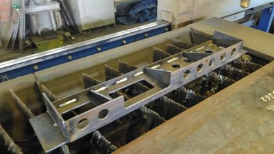

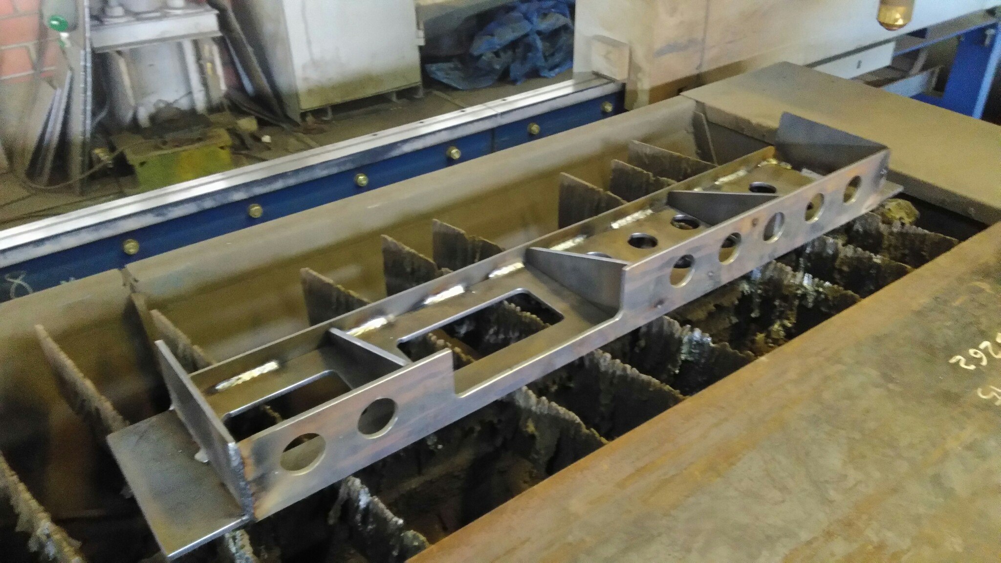

Медленно но верно процесс идет
Вот черновой вариант. 6 мм. Где уголки там приварится к раме вместо балки. Распорки внутри пока не приварены, будут после установки лебедки двигаться. Стоит ли еще ребро какое сделать или за глаза?

Что за материал????

ЖелезкаСмайлик писал(а):Что за материал????

Ты считаешь,что ст3 будет намного хуже ст20?Смайлик писал(а):Что за материал????
Имхо конструктив рулит.

Млин, мне по фотке показалось д16т...

Мдя....Jenek писал(а):Медленно но верно процесс идет![]()
Женя, у меня стоит китайский стандартный модуль.
Хватает в спорте более чем за глаза.
Удели внимание соленоидам, проводам и собственно лебедке.

Юр, у тебя балка не полностью срезана, а я ампутирую ее целикомЖипер писал(а):Мдя....Jenek писал(а):Медленно но верно процесс идет![]()

И все равно - не нравится мне ни конструктив, ни толщина материала.Jenek писал(а): Юр, у тебя балка не полностью срезана, а я ампутирую ее целиком
И это - площадку под клюз "закольцуй" как минимум, если клюз будет из ляменя.
У нас уже ломали его в таком конструктиве.

Пока ролики... не до синтетики щасЖипер писал(а):И все равно - не нравится мне ни конструктив, ни толщина материала.Jenek писал(а): Юр, у тебя балка не полностью срезана, а я ампутирую ее целиком
А чем конструктив не нравится? тоненько или мало ребер? или наоборот все толстое
