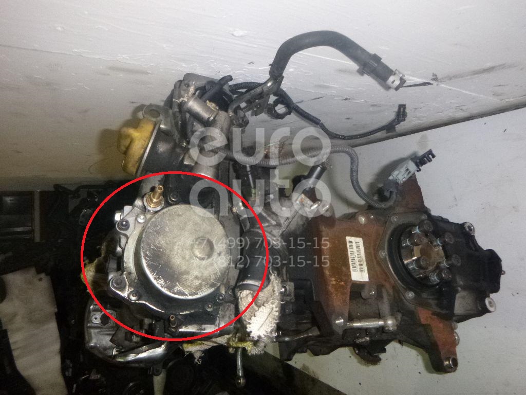

По поводу основных насосах на дизельных собаках.
Специально обвел кружочком основной вакуумный насос. Не надо ничего фантазировать.
Ваша идея просто опасна для окружающих.
Таких "изобретателей" следует лишать прав пожизненно. ИМХО
