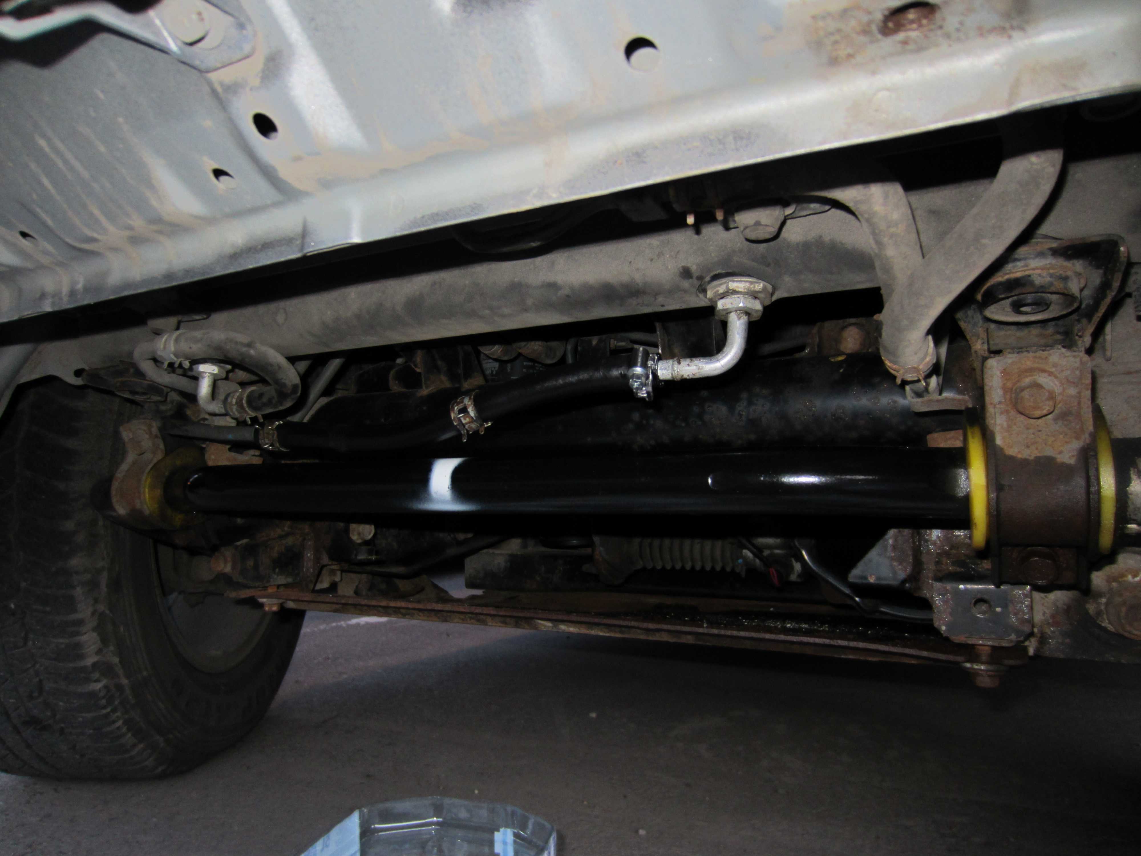

Визуальный контроль. И запаздывающий датчик по темпе в АКПП

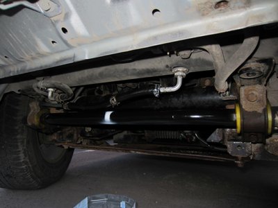

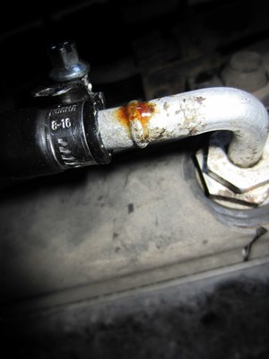

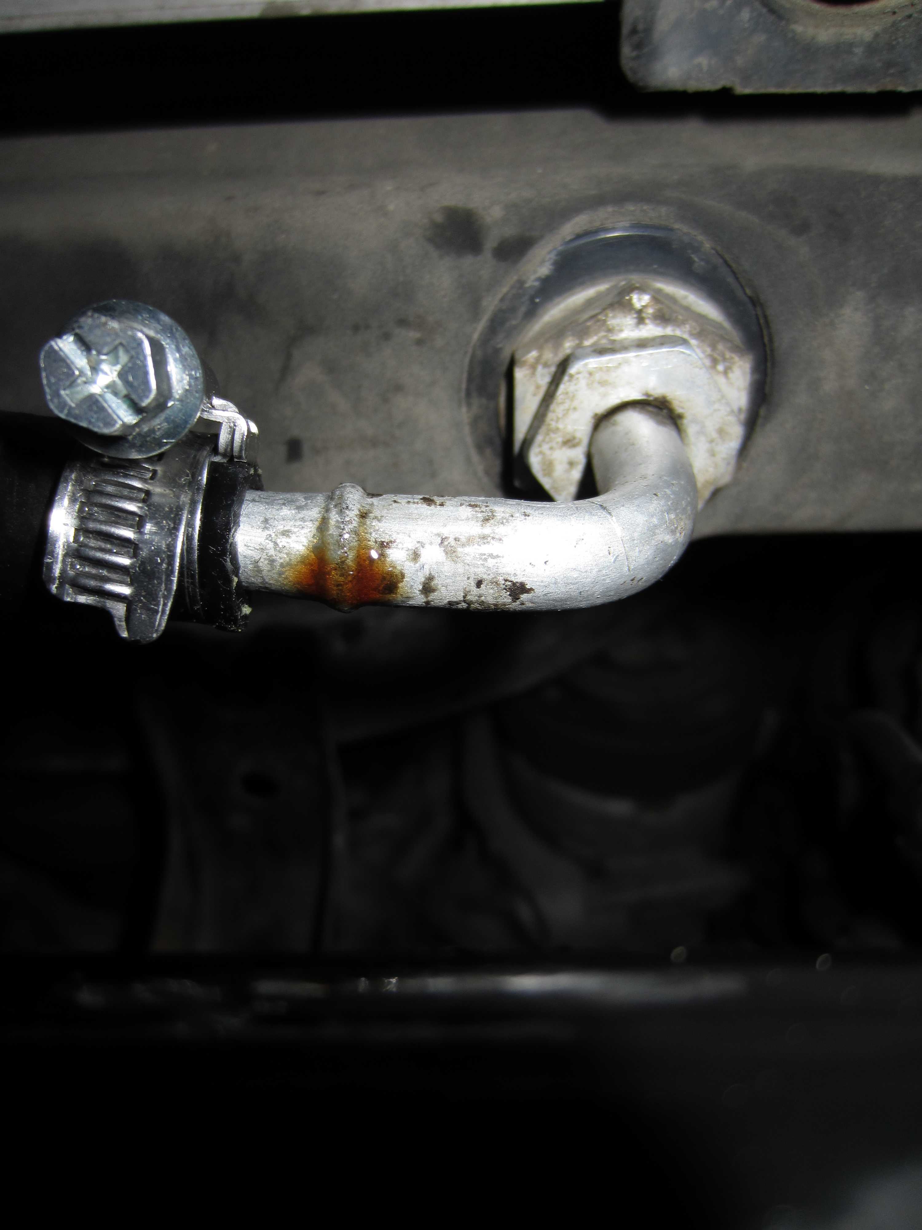

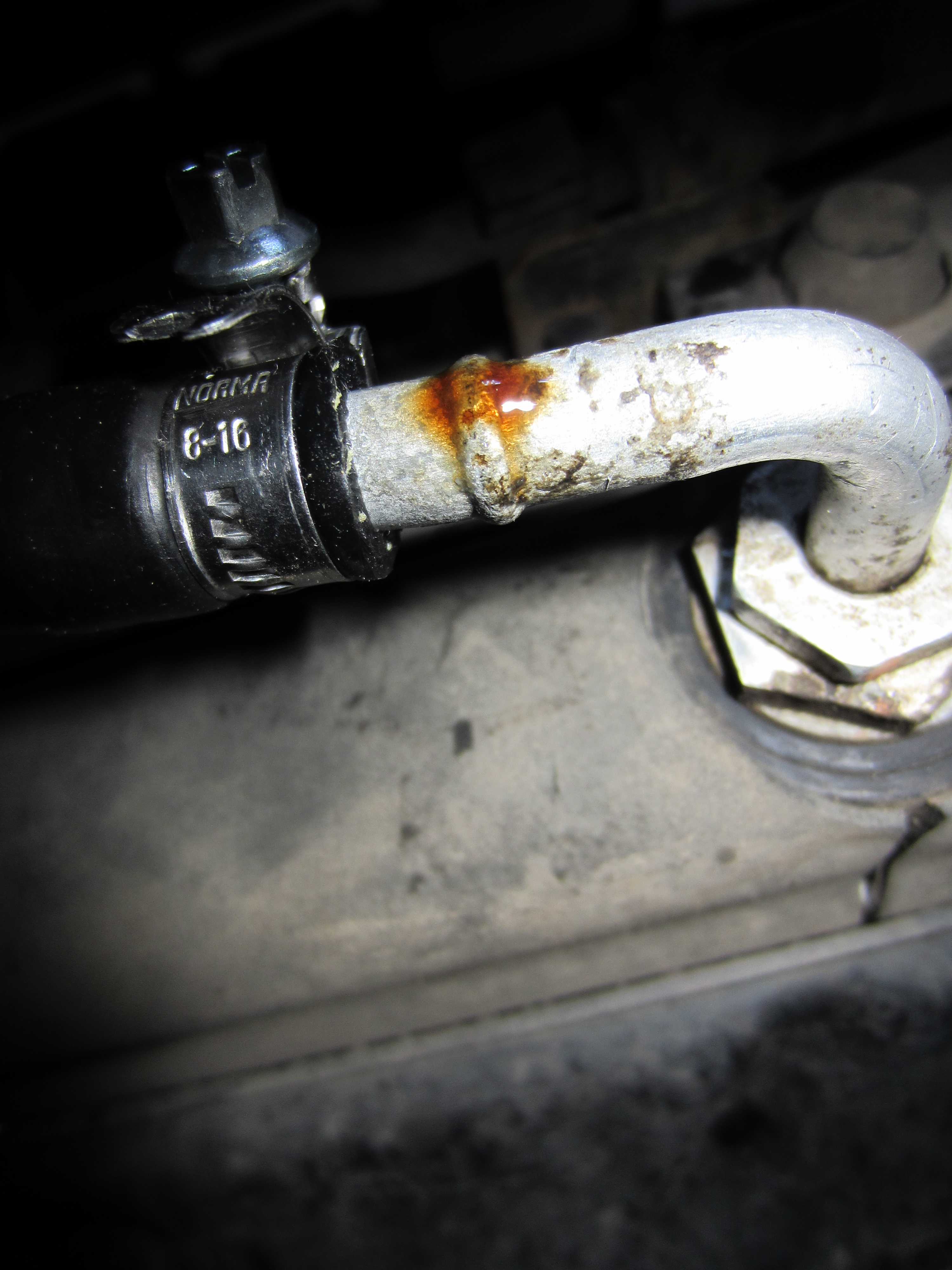

Ну что сказать, вскрытие показало, что пациент умер от вскрытия
Нашел трещину в трубке от радиатора, как раз в том месте, куда упирается шланг.
Вопрос к знающим, что с этим можно сделать?
Найти трубку подлиннее на 20-30 мм. и натянуть за это место (до изгиба еще есть 15-20 мм., как раз поставить хомут)?
Замазать аккуратно трубку каким-нибудь поксиполом?
Крайний вариант - откручивать патрубок от радиатора и пытаться заварить, но это стремно - можно и оторвать при откручивании, все-таки не девочка уже...

на первом фото видно - это трубка радиатора АКПП, совмещенного с основным радиатором.Net_bucho писал(а):Это, что за трубка? Радиатор АКПП?
Отдельного радиатора АКПП у меня на этом Паджерике нет.

Отвернуть крепление трубок с другой стороны шланга, заодно и проверить что там под резинками, и подогнуть там трубки закрепив если понадобится хомутами. Шланга должно хватить.Alex Sam писал(а):Ну что сказать, вскрытие показало, что пациент умер от вскрытия
Или снять радиатор и варить не снимая трубки.

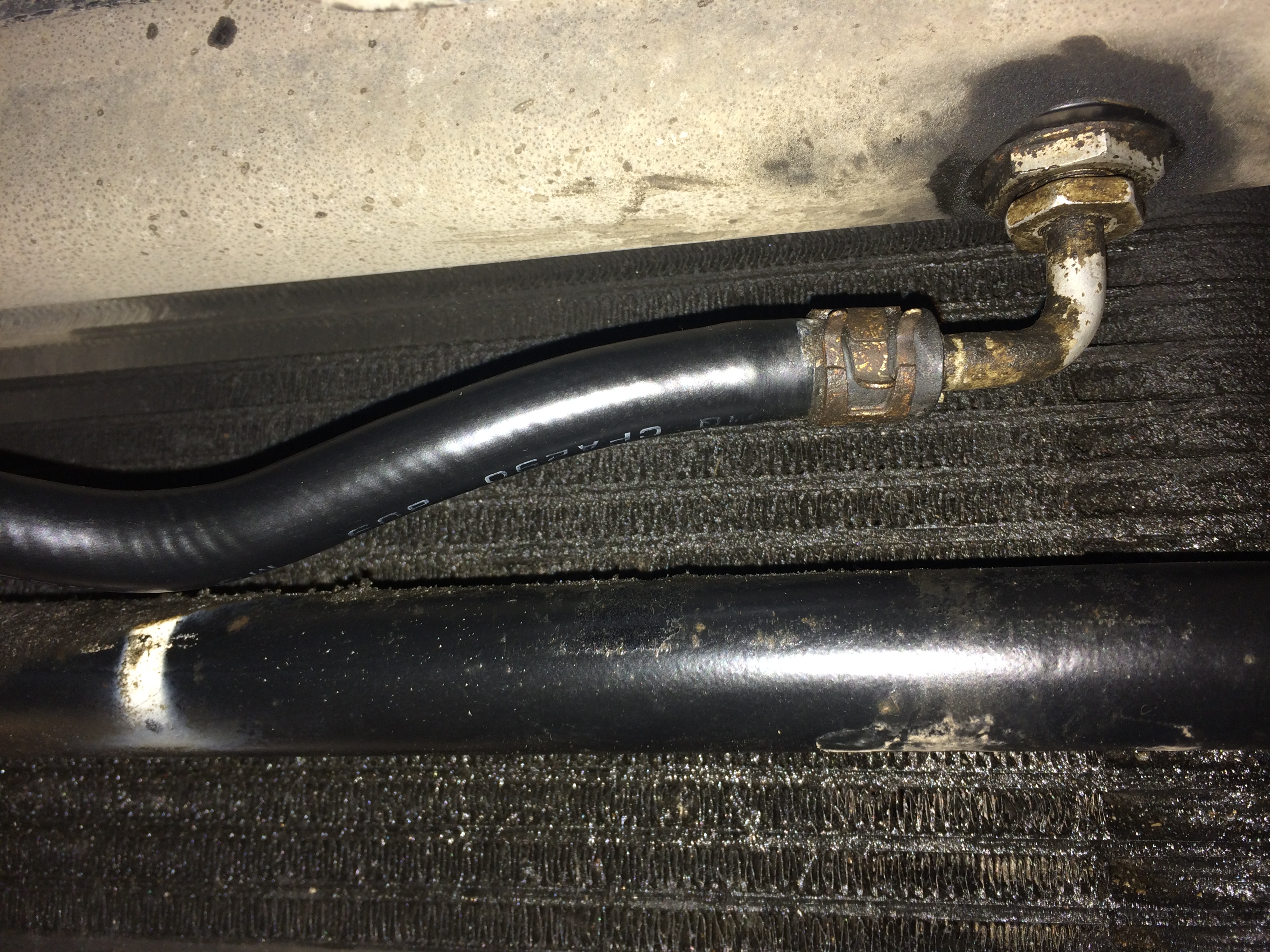

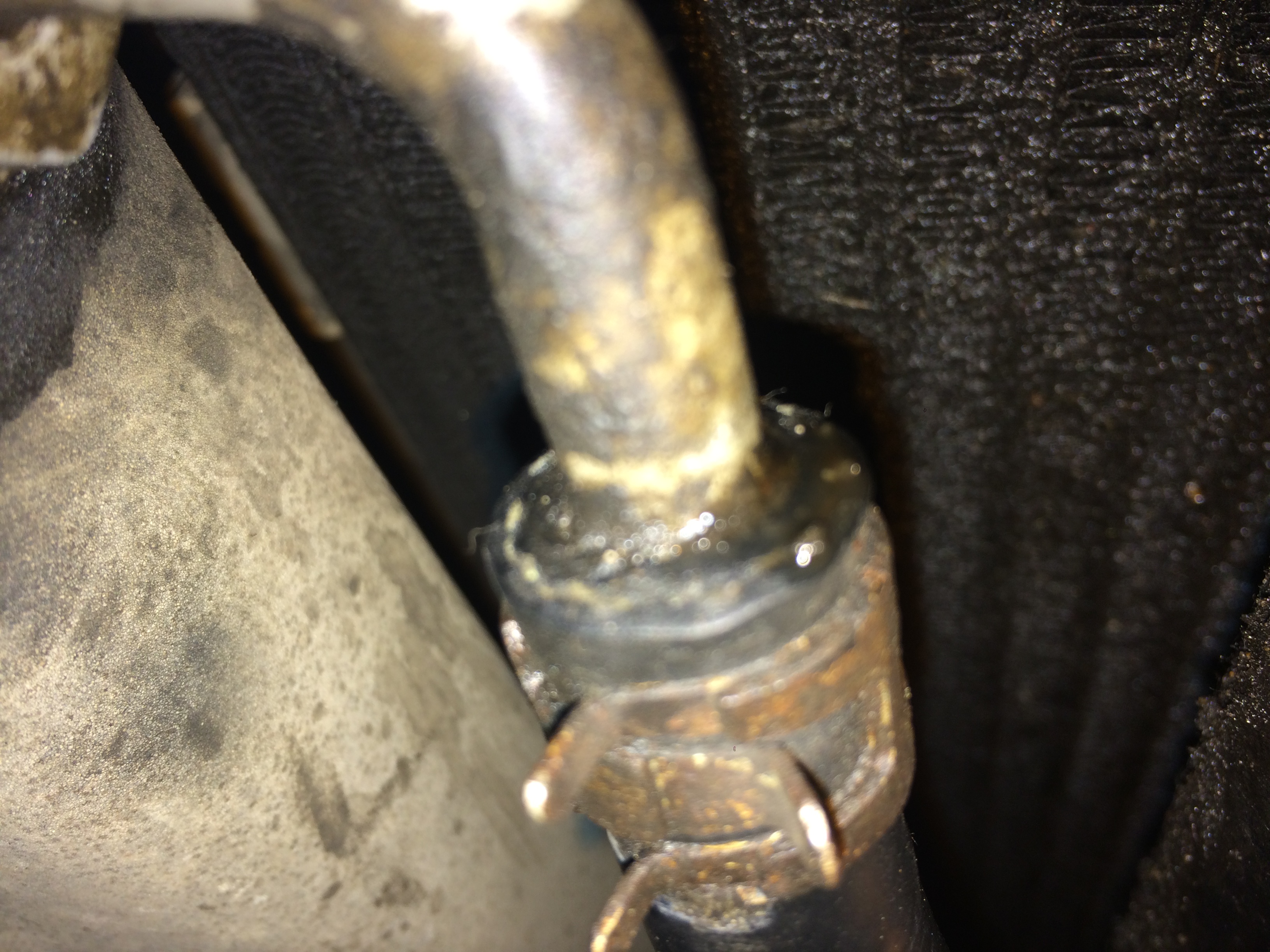

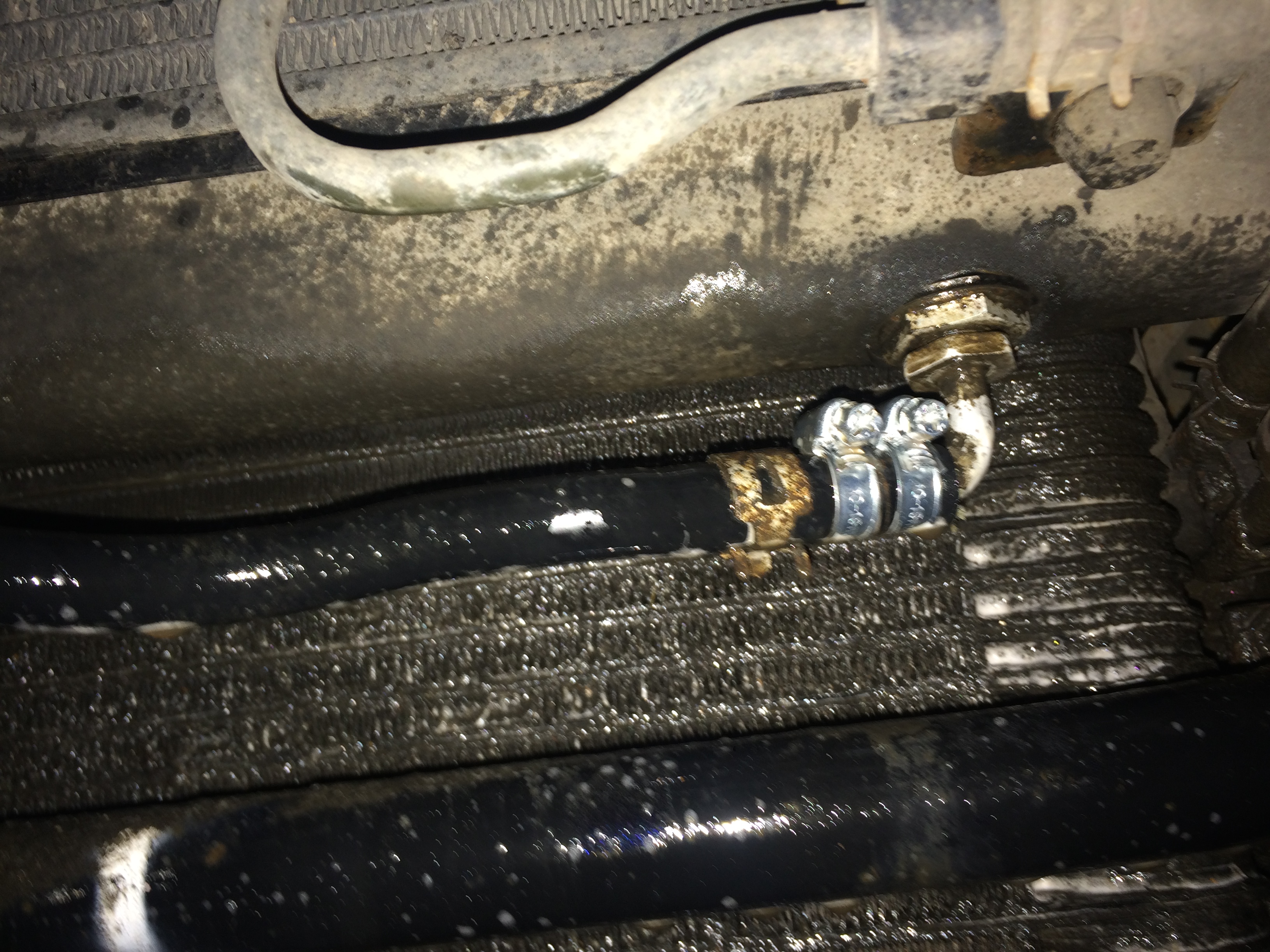

Да лотерея-то изначальная ипонческая - прошлый арабчонок точно в таких же условиях пробежал в полтора раза больше и ничего. Снаружи-то более-менее чистая трубка в этом месте, так что, надеюсь, просто брак.Lebed писал(а):Надолго ли хватит? Не лотерея? С учётом эксплуатации в Мск
Пока попробую сделать как Александр выше посоветовал, натяну штатный шланг.
Кстати по шлангам - если в этой магистрали поставить простой Gates 3225, выживет нормально или от ATF будет дохнуть?

Чего хватит, трубки?Lebed писал(а):Надолго ли хватит? Не лотерея? С учётом эксплуатации в Мск
Если натянуть шланг на живую трубку, и все обработать допустим мовилем, то вполне долго ходить будет.
Люминю страшна не химия, а химия с абразивом.
Песок сбивает защитную плёнку, она образуется снова, и так до дыры.
Защитив от абразива будет ходить практически "вечно"

Я бы не варил, т.к трубки там тонкостенные(хотя, кондейные трубки варят же). Обезжирил бы, поксиполом замазал, и трубку поверх натянул бы. Правда и давление в системе кондиционирования и АКПП несколько разные.Alex Sam писал(а):Все родное пока![]()

У меня была такая же проблема.
Обезжирил и натянул шланг поверх проблемного участка.
Через два года с другой стороны такая же беда вылезла.
Победил таким же способом, так что лучше сразу смотреть обе трубки.

Я продумываю все возможные варианты. Если трубка треснула, а механических воздействий на нее не было, то есть вероятность, что эта трещина пойдет дальше. Тогда только менять трубку или заваривать.BabyHummer A-328 писал(а):Я бы не варил, т.к трубки там тонкостенные(хотя, кондейные трубки варят же). Обезжирил бы, поксиполом замазал, и трубку поверх натянул бы. Правда и давление в системе кондиционирования и АКПП несколько разные.
Но заваривать тоже крайний вариант по этим же соображениям. По идее надо заваривать, опрессовывать и смотреть что рядом будет
Как, кстати, поксипол ведет себя при температурных расширениях? Все-таки полимер на металлическую трубку - может потрескаться или отвалиться совсем.
