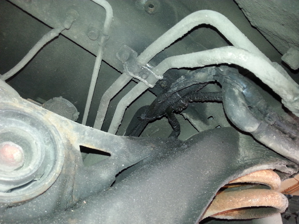

BabyHummer A-328 писал(а):... Вот и хотел узнать о возможных местах. Куда надо смотреть в первую очередь.
Этим летом в моде вот это место. Это у меня (Дима нашел), и еще у двоих-троих, известных мне, коллег.
Еще вот это посмотри. Коллега нарыл 5 дней назад хитрую причину https://www.drive2.ru/l/479010213173658535/

Вадим, привет! Спасибо, проверю. Те места, куда я успел вчера заглянуть, практически сухие. Уж точно не такие, как на фото. Кстати, снежинка у меня не моргает. А холода нет. Поэтому у меня и закралось подозрение, что не во фреоне дело. И поэтому я хотел запустить компрессор напрямую.
