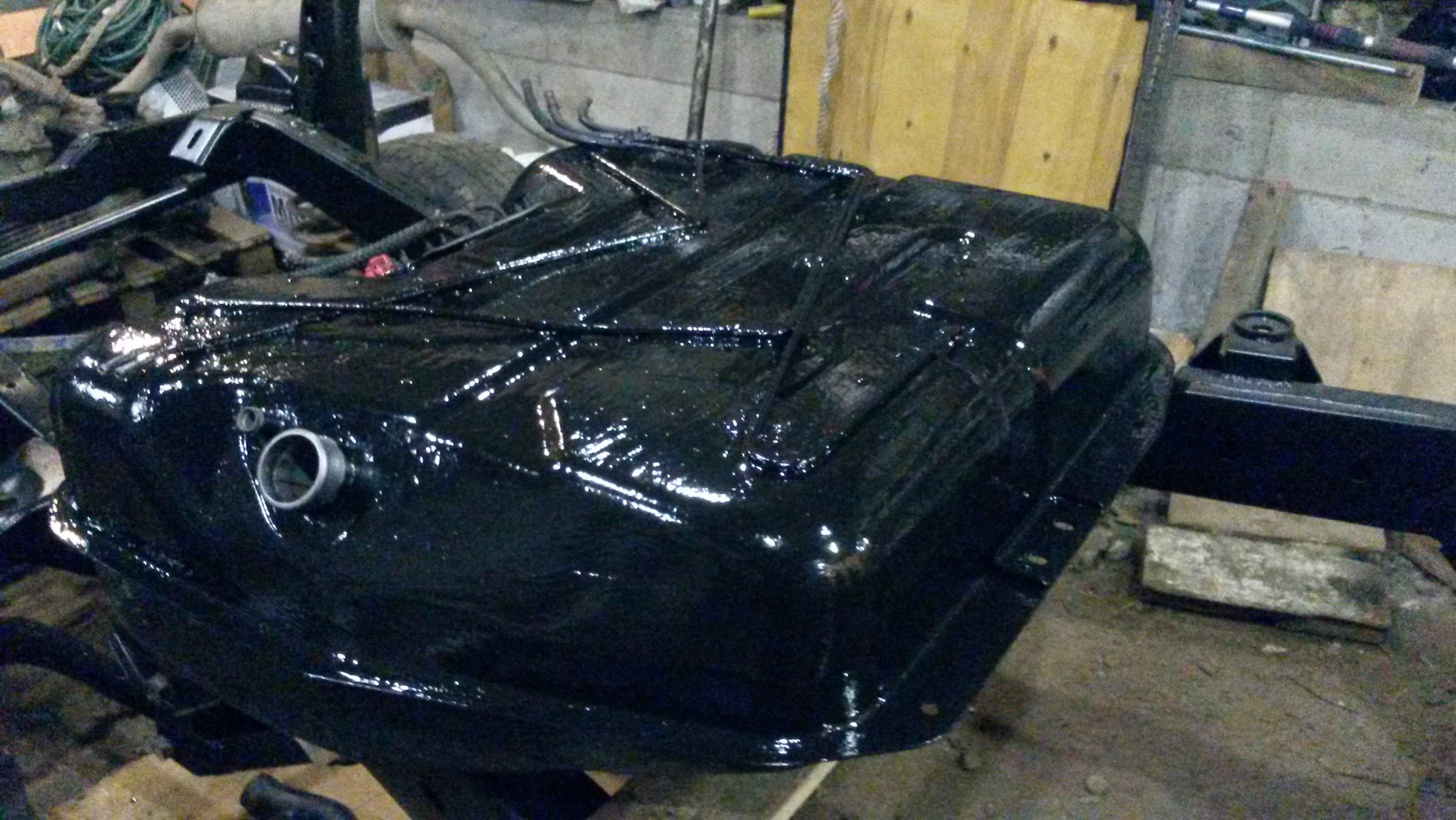

воо..вчерась покрасил "новый" бак "кузбасслаком".. теперь еще 20 лет прослужит))

Готично!Pteradaktel писал(а):"новый" бак "кузбасслаком"

Дима, посмотрим как эта двукомпонентная хрень за десятку денег себя поведет..Вообщето взяли этот полимер для покраски рамы..но вот немного осталось))

Фигасе- кузбаслакPteradaktel писал(а):за десятку денег
А я у себя просто - Пока ещё сравнительно живой, замовилил в прошлом лете... Хуже не будет...

так этот бак вроде тож живой..от самого Жипера.. но я его все равно немного заматовал..и покрыл..

Ну покрыть матом- это святое!Pteradaktel писал(а):но я его все равно немного заматовал..и покрыл..
